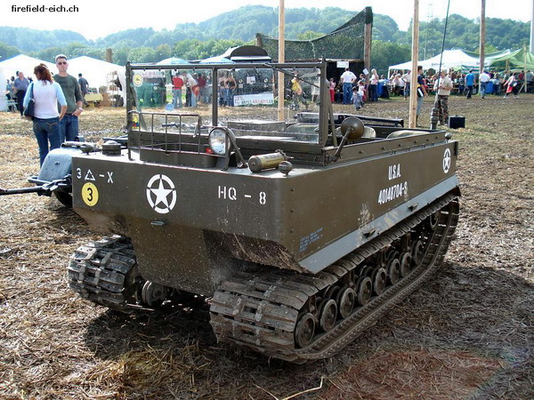

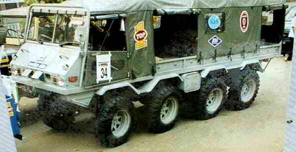

Moi je verrai bien ça comme "annexe" :
Haflinger 8X8
Haflinger 8X8

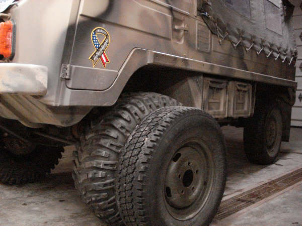

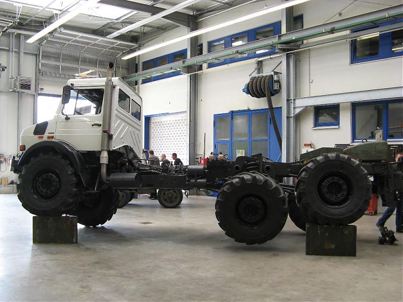

Fx712 a écrit :...ornières trop profondes... ...quand les roues ne touchent plus le sol...
... faire patiner les roues... la pression faible... ...rester planté dans le gras... ...s'échouer sur le ventre... ...point de salut !
Yapluka!
du boudin, du boudin!!
Fx712
Tentant...
Tentant...
Messages : 1253
Re: Pinzy en panne d'allumage [résolu]
Message par Fx712 »
en fait je suis déjà en 255/85X16 ....
bien, plus haut que le pneu d'origine ...
viewtopic.php?f=40&t=3028
pour des pneus plus grands, plus larges, plus .... je vais attendre un peu :mrgreen:

Bon, ok peut-être pas le véhicule ultime pour le franchissement, j'avoue...

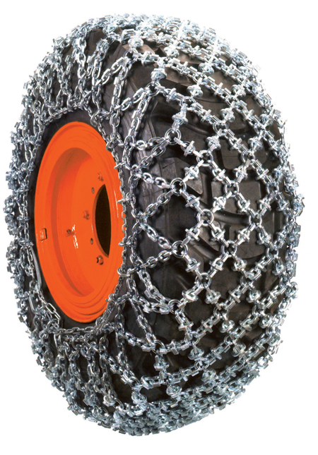

Alors quelques idées déraisonnables pour tes activités de bucheron. :lol:

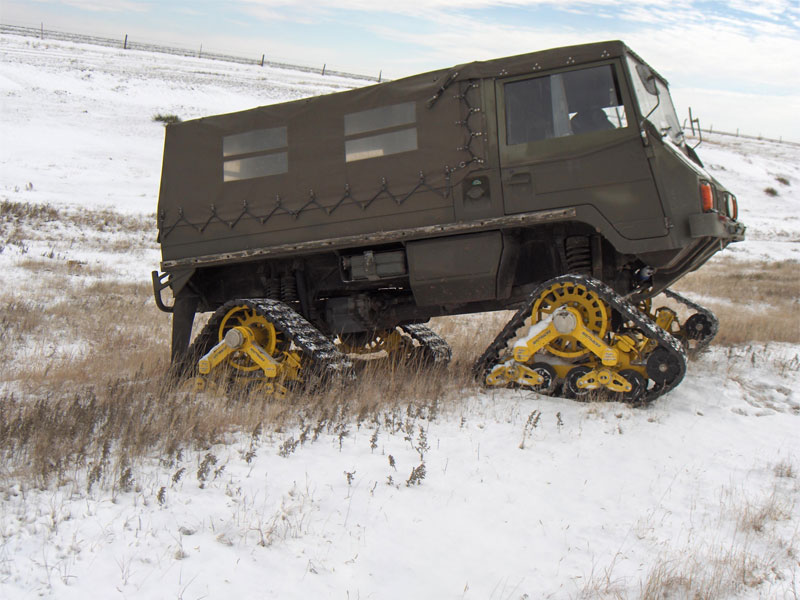

Les chaines forestières (testé pour vous, ultime!)
ça c'est déjà extrême, une &quot;simple&quot; chaine forestière/neige c'est déjà le far-west!
ça c'est déjà extrême, une "simple" chaine forestière/neige c'est déjà le far-west!
Cette solution là a déjà été évoquée.... je te laisse voir pour la version 6x6 8)
efficace dans les marais...

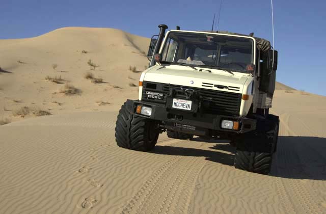

..efficace aussi dans le sable, qui dit mieux??
Sinon je vois pas, va falloir passer plus gros!

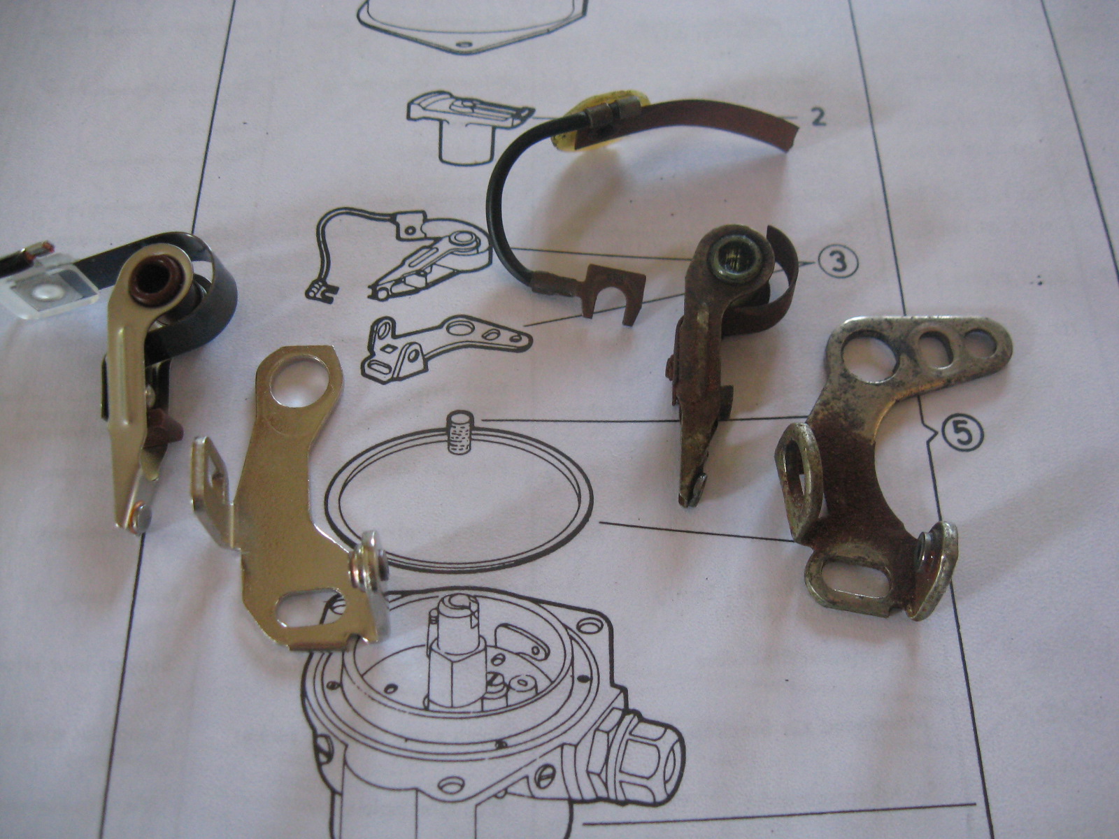

donc Pinzy m'avait encore fait des siennes, juste au retour des Petits Gros : il s'est arrété devant la maison (brave bête ! ) et n'a plus voulu redémarrer !
j'ai d'abord mis en cause la qualité du carburant, puisque j'avais fait 1 500 km sans soucis, alors que j'avais fait le plein 1/2h plus tôt, juste avant d'arriver à destination. Donc purge du reservoir, et je confirme le carburant pollué : couleur anormalement foncée (j'ai une photo, mais elle est sur le tel .... ) et après décantation, je constate la présence de GO et d'eau ... donc carburant neuf, certifié "propre", filtre à essence neuf, bougies nettoyées (et réglées), carburateurs vidangés et nettoyés, etc ...
et là : pas mieux ! toujours pas de démarrage...
je vérifie à nouveau le réglage des vis platinées (que nous avions fait avec Alain B juste avant de partir pour les Petits Gros ... ) et il n'est plus bon ! pas grave, je re-règle à 0,4, et j'en profite pour caler l'allumage (pas fait avant )
et c'est magique ! il démarre !
j'en profite pour passer le WE à jouer dans le sable (voir post "bis répétita" ... :oops: ) et je rentre à la maison, épuisé mais heureux de mon Pinz, qui est vraiment terrible !
et le WE suivant : à nouveau en panne ! plus de démarrage ! ce n'est pas la batterie (tout tourne) mais il refuse de démarrer...
je démonte à nouveau les sièges (bacquets = fixés sur le capot moteur ... pas glop ! :roll: ) pour accéder à l'allumeur, et enfin je trouve la cause de cette panne à répétition ! alléluia !
Comme Armand, c'est le ressort des vis platinées qui est cassé ! et ce n'est pas récent, la rouille à déjà tout mangé !
amabrom a écrit : Sur mon 710 j'avais eu : casse du ressort de maintien des vis et plus tard, vis collées.
Armand
donc : commande des contacts chez le grossiste avec la ref Bosch (Merci à Jacomo, qui m'a fourni la doc ! )
on voit bien l'état du ressort (cassé) et des contacts ! il y a carrément un trou ! à la place du contact fixe ! ! il était plus que temps de mettre du neuf !
le système est légèrement différent (1 seule vis de blocage, plus d’excentrique pour le réglage) mais ça s'adapte parfaitement
et remontage cette après midi !

Fx712 a écrit : commande des contacts chez le grossiste avec la ref Bosch (Merci à Jacomo, qui m'a fourni la doc ! )
pour ceux qui n'ont pas cette documentation, justement, je vous laisse les refs :
libellé / ref Steyr / ref Bosch / equivalent
jeu de contact / 710.1.09.523.0 / 1 237 013 010 / KS600
condensateur / 710.1.09.524.2 / 1 237 330 067 / ZK106
rotor distributeur / 501.2.09.523.0 / 1 234 332 074
les refs "équivalentes" apparaissent sur ma facture, mais je ne connais pas la marque (BER... ? ? ? )
