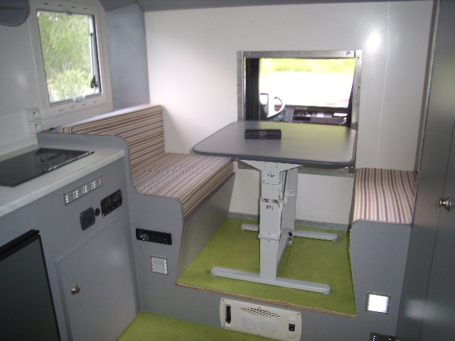

famille cromagnon: pour repondre a ta question je voulais que mes roues de secours soient le plus bas possible pour un meilleur centre de gravite
la partie qui supporte les feux s'enleve facilement
le chauffage et l'eau chaude sanitaire sont fournis par une chaudiere gasoil
la plaque de cuisson marche aussi au gasoil
reste juste quelques bricoles a finir, porte du passage cabine ,faire des essais avant le grand départ en avril 2014 pour une année en amérique du sud

Petite réflexion personnelle au vu des dernières photos, j'espère que tu ne prévois pas de voyager dans des pays chaud, car tu n'as pas beaucoup de fenêtres, donc de ventilation...
ddv
Re: GROSGRIS
trés bonne reflexion , je voyage rarement dans les pays chaud je crains la chaleur
le camion a été conçu avec peu d'ouverture (fenêtre ,coffre exterieur ) pour éviter au maximum les ponts thermiques

bonjour, voici quelques nouvelles du grosgris
il est enfin fini
j'ai monté le dossier pour la DREAL en septembre , les papiers ont étés envoyés en octobre , la convocation est arrivée en novembre
le jour du rdv a été un 'grand moment'................ Je suis reparti avec mon procès verbal avec la mention vasp caravane
j'ai prit beaucoup de plaisir a modifié et a aménager le camion , cela m'a prit 3 ans ,une chose est sûre je ne recommencerai pas !!!!
bon maintenant c'est parti pour voyager .
La réservation du "roro" est ok le départ est pour le 29 mars au port d'anvers
le débarquement se fera a montévidéo
il est enfin fini

pour les t° en dessous de zéro ; le chauffage de ma cellule réchauffera le moteur avec l'aide d'un échangeur

ddv a écrit :pour les t° en dessous de zéro ; le chauffage de ma cellule réchauffera le moteur avec l'aide d'un échangeur
As-tu fait ce montage? Quel chauffage.
Merci pour ta réponse, je dois réaliser aussi cela pour les grand froids canadiens.
