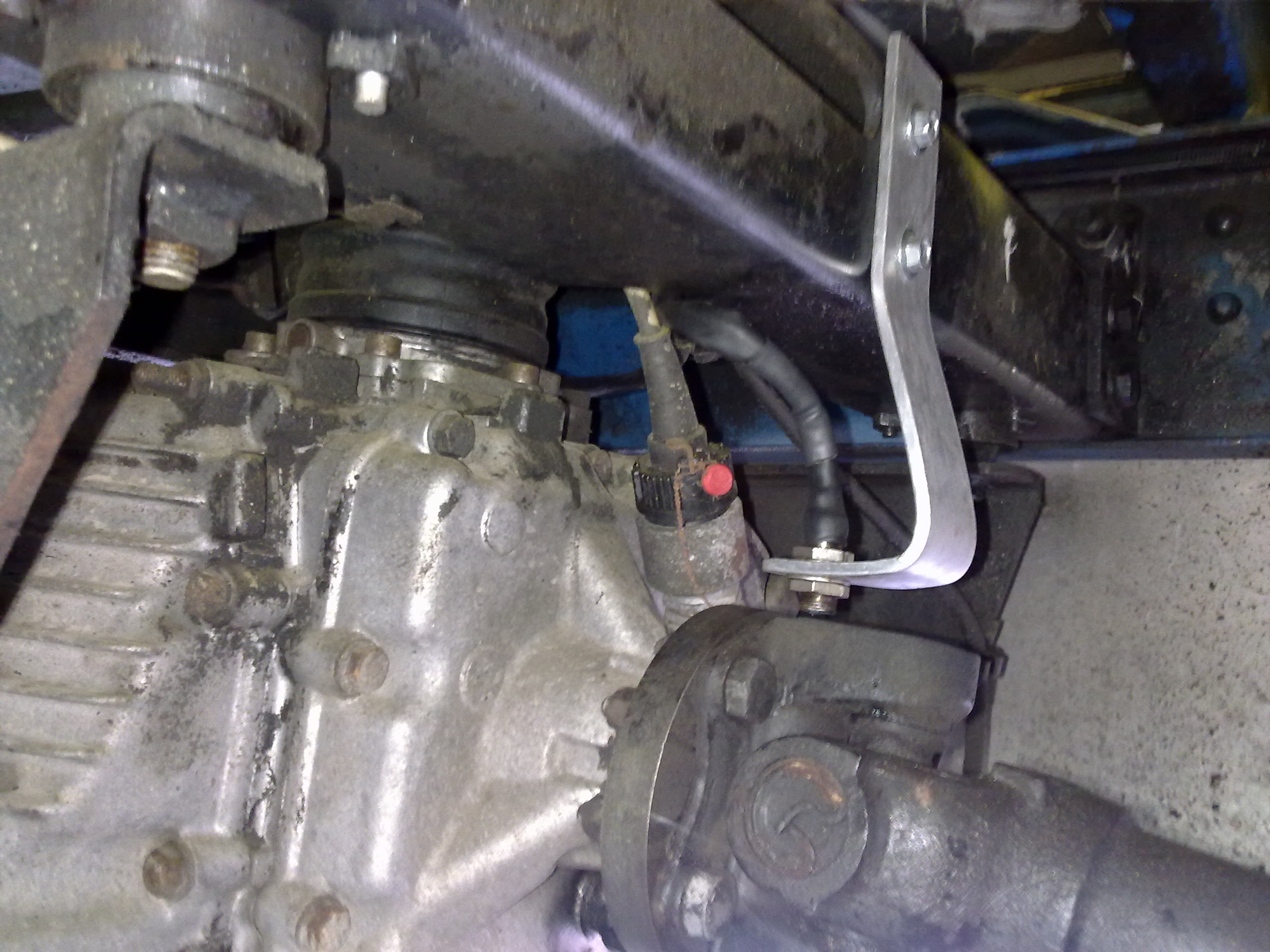

J'ai finalement installé la sonde comme sur la photo ... et ça fonctionne plutôt bien.
- Posts: 4064
- Joined: 13 Jan 2007 17:03
- Nom de Famille: Debucquoi
- Prénom(s): Sébastien
- Instagram: https://www.instagram.com/bastien59360/
- Chaine Youtube: https://www.youtube.com/channel/UCorSAy ... QhDqyNJQXg
- Facebook: https://www.facebook.com/Bastien59360
- Site Perso ou Pro: http://debucquoi.com
Re: Sonde pour Terratrip
OUla je ne lui donne pas 5 minutes de survie en tout terrain a ta sonde !
Fallait la faire solidaire de la BT pas du châssis !

bien vue Bastien, je n'avais pas fait attention.
A+Claude.
A+Claude.
freealpine
- Encore plus en colére !
- Posts: 351
- Joined: 19 Mar 2012 10:40
Oups !!! Bien vu ... et :thanks:
Dans "la fougue" de tous mes travaux, j'avais zappé ce détail !!!!

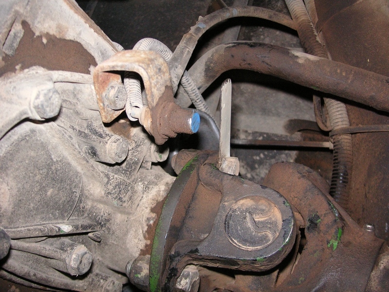

Après tous les bons conseils, j'ai mis la sonde sur la sortie de la BV.
Je te fais une petite photo ce week end.
En gros : un bout de fer plat plié à l'étau et un petit bout de tôle inséré sous un écrou de la transmission.
Attention : le fil de la sonde est hyper juste en longueur.
Michel
Michel
tandem03
- Encore plus fatigué
- Posts: 426
- Joined: 14 Nov 2010 18:38
Tiens, Olivier, une petite photo de mon montage :
Je me suis servi d'un boulon existant pour fixer le "U" qui supporte la sonde.
Une petite lame fixée sur un écrou de la tulipe et ça marche.
Cordialement,
Michel
Cordialement,
Michel

Merci Michel pour la photo ....tandem03 wrote:Tiens, Olivier, une petite photo de mon montage :
Cordialement,
Michel
