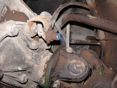

J'ai finalement installé la sonde comme sur la photo ... et ça fonctionne plutôt bien.
- Messages : 4144
Re: Sonde pour Terratrip
OUla je ne lui donne pas 5 minutes de survie en tout terrain a ta sonde !
Fallait la faire solidaire de la BT pas du châssis !

bien vue Bastien, je n'avais pas fait attention.
A+Claude.

Oups !!! Bien vu ... et :thanks:
Dans "la fougue" de tous mes travaux, j'avais zappé ce détail !!!!

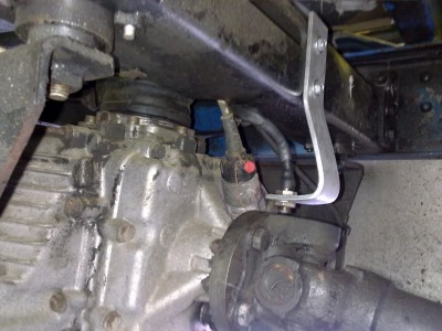

Bonjour Olivier,
Après tous les bons conseils, j'ai mis la sonde sur la sortie de la BV.
Je te fais une petite photo ce week end.
En gros : un bout de fer plat plié à l'étau et un petit bout de tôle inséré sous un écrou de la transmission.
Attention : le fil de la sonde est hyper juste en longueur.
Michel
Michel
tandem03
- Encore plus fatigué
- Messages : 426
- Enregistré le : 14 nov. 2010 18:38
Tiens, Olivier, une petite photo de mon montage :
Je me suis servi d'un boulon existant pour fixer le "U" qui supporte la sonde.
Une petite lame fixée sur un écrou de la tulipe et ça marche.
Cordialement,
Michel
Cordialement,
Michel

Et donc tu ne compte pas considerer les infos quand tu sera en petite vitesse ?tandem03 a écrit :j'ai mis la sonde sur la sortie de la BV.

Bonjour Antoine,
Effectivement, je ne tiens pas compte de rouler en courtes ou en longues.
Il aurait fallu se brancher en sortie de BT, mais je n'ai pas voulu rallonger d'autant le câble à cause de l'électronique.
Tout dépend de l'utilisation que tu fais de ton véhicule.
Sur un voyage de 30.000km en Mongolie, j'ai tellement peu utilisé les courtes, que c'est insignifiant.
Une solution consiste maintenant à s'équiper des Terratrip "Geo Trip". Plus de sonde, plus de réglages
Tout se fait par GPS.
Cordialement,
Michel

Merci Michel pour la photo ....tandem03 a écrit :Tiens, Olivier, une petite photo de mon montage :
Cordialement,
Michel
