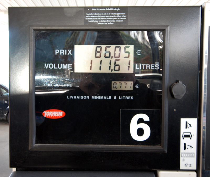

Ca y est je suis équipé!
Et ça pique nettement moins à la pompe :D :D :D
Un sujet sur l'installation à venir là où vous savez... 8)
