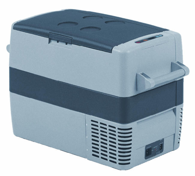

Pour le frigo, je ne sait pas encore, mais il y a des WAECO (groupe danfoss) intéressant pour la consommation Ah:
détails:
REFRIGERATEUR A COMPRESSEUR WAECO 49 Litre PUISSANCE ABSORBÉE MOYENNE : Environ 45 Watts * DURÉE DE FONCTIONNEMENT RELATIVE : 15% pour une température ambiante de +20°C, 19% pour une température ambiante de +32°C, avec une température intérieure de l'appareil de +5°C * CONSOMMATION DE COURANT : Puissance absorbée x durée de fonctionnement relative * PLAGE DE TEMPÉRATURE : De +10 °C à -18 °C, réglable par thermostat électronique avec affichage digital * ISOLATION : Entièrement en mousse PU sans CFC * SYSTÈME : Compresseur Danfoss
Si je reprends ce qu'il est indiqué: 45W x 20% => 0,75 Ah de moyenne.

Pour le frigo, je suppose qu'avec les consos annoncées il s'ouvre par le dessus, si non j'y crois pas. Si ces valeurs sont confirmées à l'usage c'est un très bon plan pour un frigo "tout fait". Pense à bien prévoir une super aération du radiateur et du ventilo car si ça brasse de l'air chaud, le rendement chute très fort. S'il est vraiment "coincé" dans un recoin pas aéré (because aménagements) tu peux envisager d'y adjoindre un ventilo genre ordi connecté en parrallèle sur le compresseur, la conso du ventilo sera plus que largement compensée par la "non perte de rendement" (prévoir un interrupteur pour couper ce ventilo si pas besoin, en hiver par ex)

1°) pour le frigo :
effectivement c'est une ouverture par le haut :
et je compte bien le mettre dans une sorte de "placard" isolé, avec un ventilo pour une extraction de l'air chaud du groupe directement vers l'extérieur.
