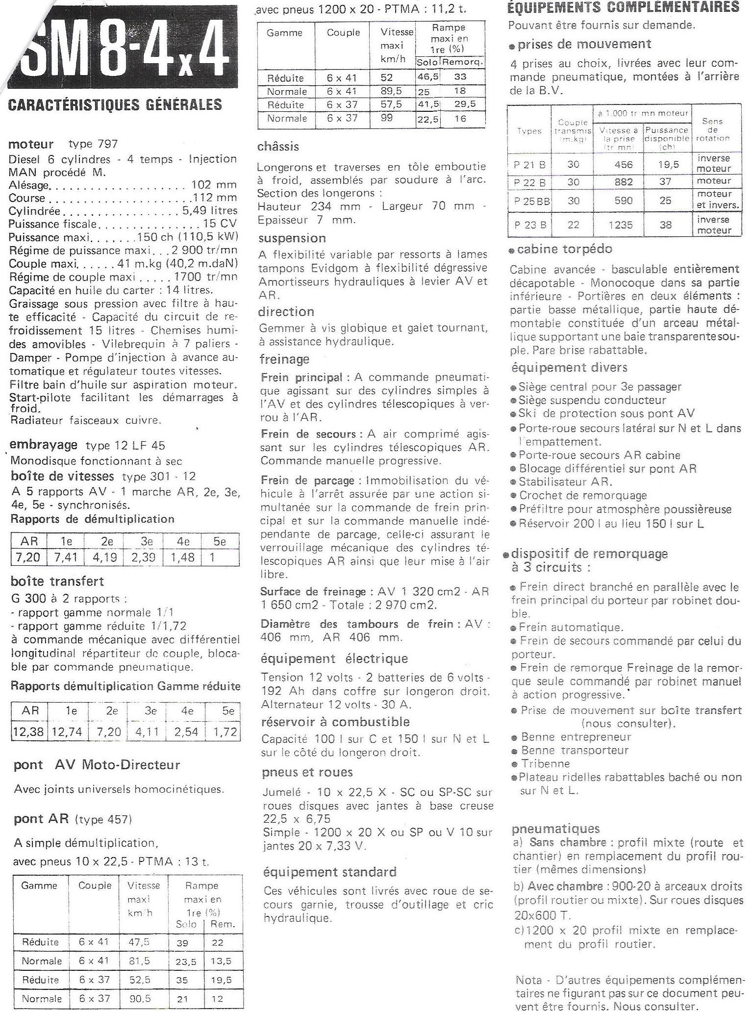

:? Rapidement discuté sur le mini-chat, mais n'ayant pas tous compris voici les questions :
Changer les deux nez de pont (avant et arrière) pour un couple en 6x41, avantages/inconvénients
- adaptabilité ?
- perte ou gain de puissance ?
- perte ou gain de vitesse ?
- perte ou gain de consommation ?
Merci

je ne suis pas vraiment d accord avec toi jo, si tu passe en 6x41 c est tout l inverse tu vas perdre en vitesse car ce sont des pont plus court, environ 10km/h d après la fiche technique
Messages : 5902
Re: Pont avant
6x41 c'est pas 6 dents sur le pignon d'attaque pour 41 dents sur la couronne?
Si c'est bien ça le 6x41 est plus démultiplié que le 6x37, donc plus "court" :wink:
Mais peut-être que je me trompe!

je croyais que k-ro avait des ponts plus courts! autant pour moi.... :mrgreen:
le camionneur29
Re: Pont avant
Message par le camionneur29 »
C'est bien ca!
:wink:
Re: Pont avant
Message par lapetite »
Conclusion=le tonton a un pont long :D

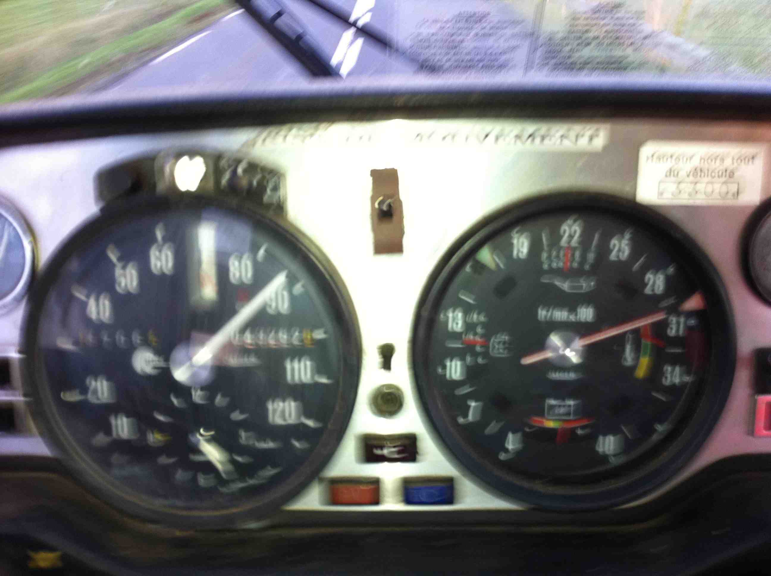

Gardons l'idée des ponts courts en option car le camtar va pas bien vite : 90 en pointe mais plutôt 70/80 de moyenne (mais no problemo cela me va bien), et même très légèrement moins avec les nouvelles chaussettes, allez comprendre :mrgreen:

en pneu mud l image est moins nette :lol:
ca tremble vraiment beaucoup plus?

moi a 3000 tours/min je suis a 110 kmh!!
:mrgreen: :mrgreen:

Aucune logique dans cette perte d'allonge... :?

ce sont des pneu de même taille???
