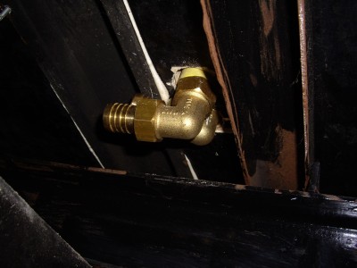

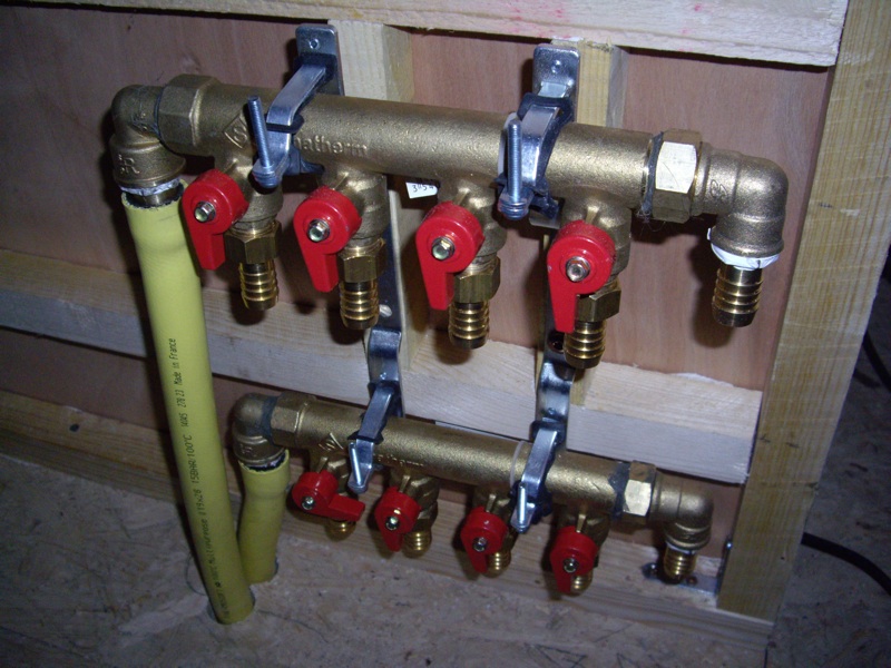

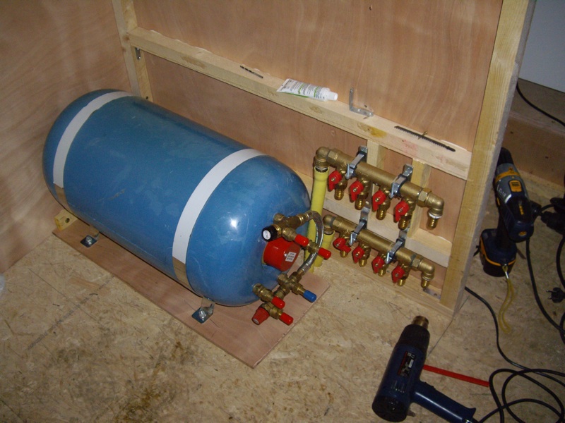

aujourd'hui pose des départs et arrivées eau chaude. Soit les calories sont récupérées sur le circuit moteur en roulant, soit elles sont fournies par un mukuni. On travaille au chausse pied !!
le tube utilisé est du Thermosoft. Tenue à 100°C. Plus facile à travailler que le cuivre et beaucoup moins cher.
collecteurs aller et retour
sous la caisse.. fallait bien viser
avec le ballon d'eau chaude

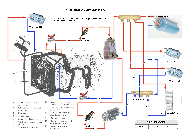

A terme cela devrait donner cela
objectif : pouvoir rouler et vivre à -35°C
plan chauffage
plan chauffage
Messages : 5899
Re: Pépère et Mémère, une histoire de Famille TRM 4000
Salut, j'arrive pas à voir sur ton plan > est-ce que ton chauffe-eau est prévu pour pouvoir aussi préchauffer le moteur avant démarrage ?
A -35°C ça peut être intéressant ^^

OB1KnoB a écrit :Salut, j'arrive pas à voir sur ton plan > est-ce que ton chauffe-eau est prévu pour pouvoir aussi préchauffer le moteur avant démarrage ?
Oui c'est bien cela. Grace à l'échangeur entre boucle "moteur" et boucle "cellule", soit je me sers des calories du moteur pour réchauffer la boucle "cellule", eau sanitaire et/ou chauffage, chaudière arrêtée (usage typique demi saison ou été) soit je me sers des calories de la boucle cellule pour réchauffer la boucle "moteur" avec la chaudière en route : usage hiver rigoureux pour maintien en température du moteur à l'arrêt voire même en roulant pour maintenir une température moteur de 80°C. Dans les deux cas je me sers des pompes de circulation pour améliorer les échanges.
Le Mikuni a une puissance de 7,5 kW quand même.... c'est le petit engin gris en bas du dessin. Utilisé entre autres sur les bahuts qui croisent en Alaska pour assurer le maintien en température du moteur.

commandher a écrit : Dans les deux cas je me sers des pompes de circulation pour améliorer les échanges.
C'est quoi comme type de pompe. As tu les références ?
J'aimerai monter ce type de pompe dans mon B pour améliorer la partie chauffage de la cellule.
Par la même occasion, peux tu me dire où as tu trouvé l'échangeur circuit moteur-circuit cellule.
Félicitation pour la qualité et la rigueur de la construction de la cellule.

Voici où nous avons trouvé l'échangeur
http://www.aeden.fr/echangeur-a-30-plaques/P17.html
Pour la ref de la pompe, je laisse le frangin répondre... :wink:

Excellent le coup de l'échange thermique ds les 2 sens moteur/chaudiere :D

pompe johnson modèle CM10P7-1 à entrainement magnétique, existent en 12, 24 V et trois débits différents. Conçue pour tourner en permanence. Admet des liquides de -40°C jusqu'à 100°C. La pompe elle même est IP67 donc elle peut être installée en extérieur voire même immergée momentanément !! genre passage de gué... vous me suivez :wink: sinon elle fonctionne de -40°C à +70°C. C'est du robuste....
