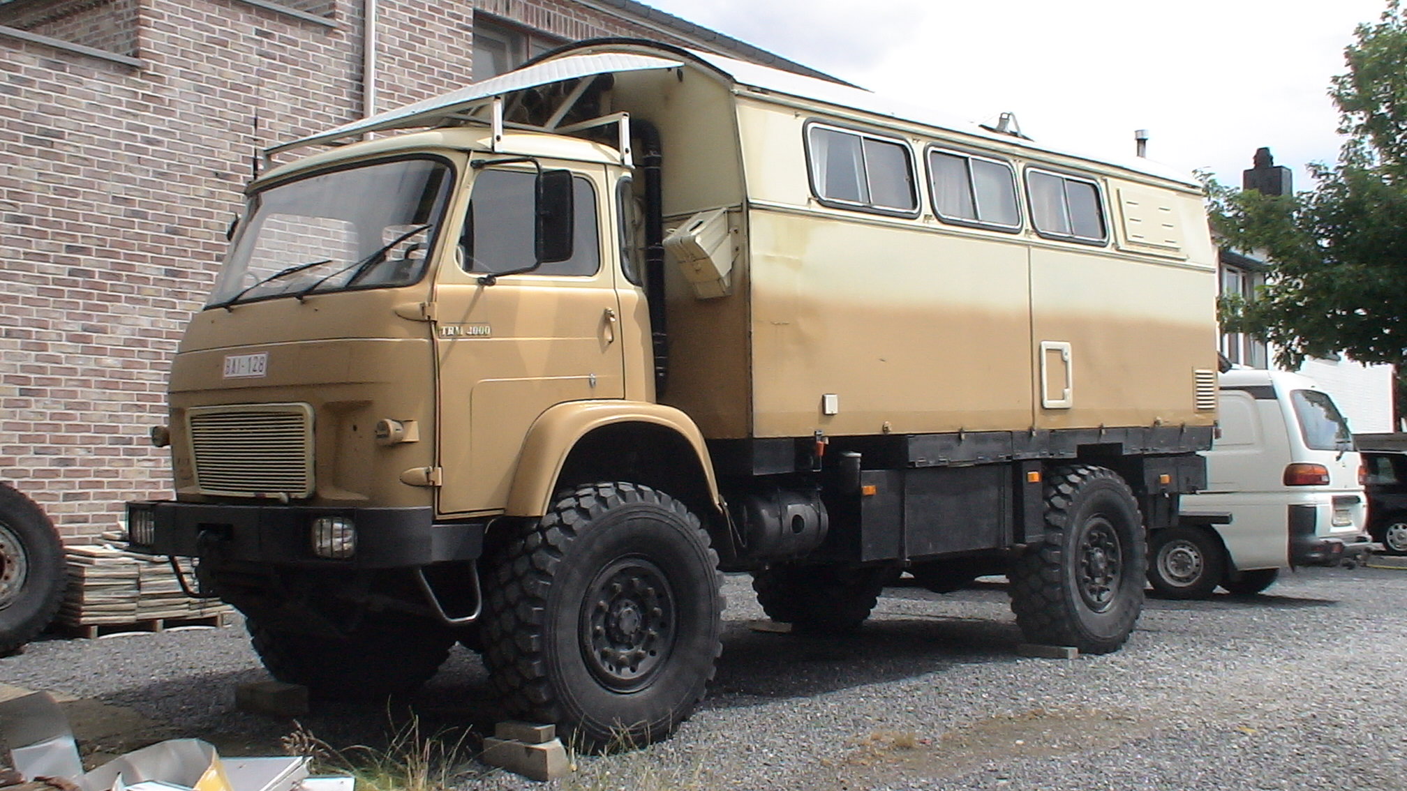

et si on commençait tout simplement par demander à notre ami belge quelle est sa modif (turbo, intercooller, 180cv) ...
car lui il l'a fait
http://bernard.debucquoi.com/spip.php?article313

Oui mais son bahut a été homologué tel quel en Belgique... quid du passage au CT avec un moteur non conforme au BR ?? Pour les pneus, par exemple, c'est respect obligatoire du BR, en est-il de même avec le moulbif ?? Si non, quelle est la "liberté" de bidouille ??

aussi tot dit aussi tot fait
voila la réponse du propriétaire du trm belge:
?! les demies ? pff c'est oublié
alors ca vaut pas le coupJ’ai mis un moteur renault midliner 06.02.12.D. C’est assez facile car c’est le même bloc que le 797 d’origine. Attention , il y a eu une modification à faire au niveau de l’embrayage. Je ne sais plus exactement en quoi cela consistait mais on a du faire une pièce d’adaptation. Un petit découpage dans la cabine a permis de placer le turbo avec ses tuyaux et une longue conduite a été nécessaire pour amener l’ air à l’intercooler placé sur le toit. Je n’ai pas touché aux arbres et boites de vitesses.
La conso avec le 797 était de 25L/100km. C’est pareil actuellement. Par contre le gain de puissance est appréciable dans les côtes où je dépasse beaucoup de camions.
Je n’ai pas de photos précises du montage mais je vais essayer d’en faire du résultat.
Bien à vous
