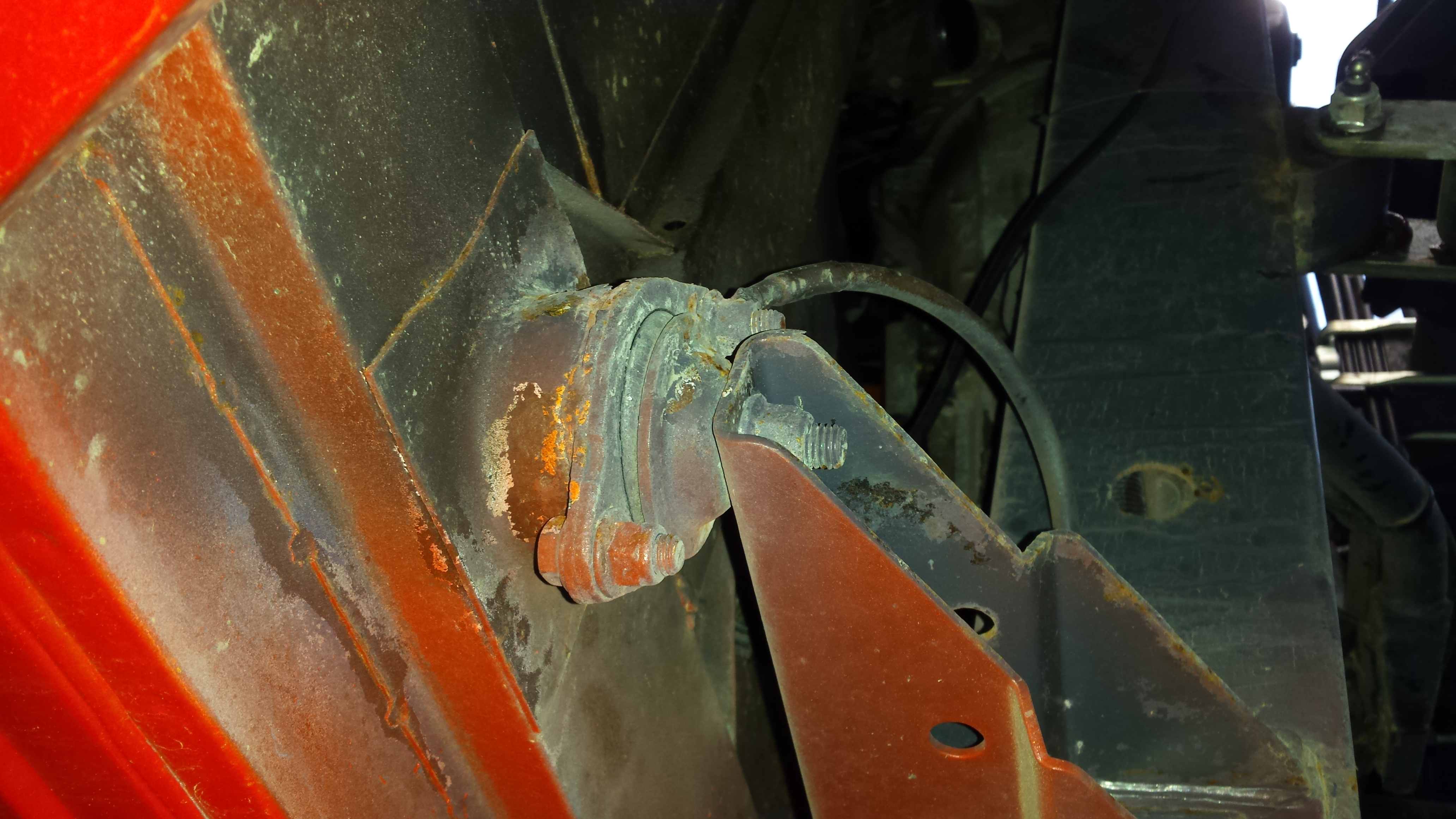

le point G a écrit :Personne n'a pensé a dessolidariser le support inferieur sur le châssis ,et a remplacer les rivets par des boulons ???
Je pense qu'il ne doit pas être facile de couper sur place les rivets ,mais ça vaut peut être le coup d'essayer.....
Sur mon véhicule, les chaises sur lesquelles sont fixés les silentblocs sont tenues par 3 vis sur les longerons.
Je me suis posé la question de démonter par là mais les 2 vis supérieures sont derrière le silentbloc donc difficile de tenir leur tête et les écrous sont, à l'avant, dans un endroit très difficile d'accès à moins de démonter d'autres choses et pas des moindres. Finalement, en soulevant, il n'y a rien d'autre (à l'exception d'un boulon de la colonne de direction) à démonter que les silentblocs eux-mêmes.

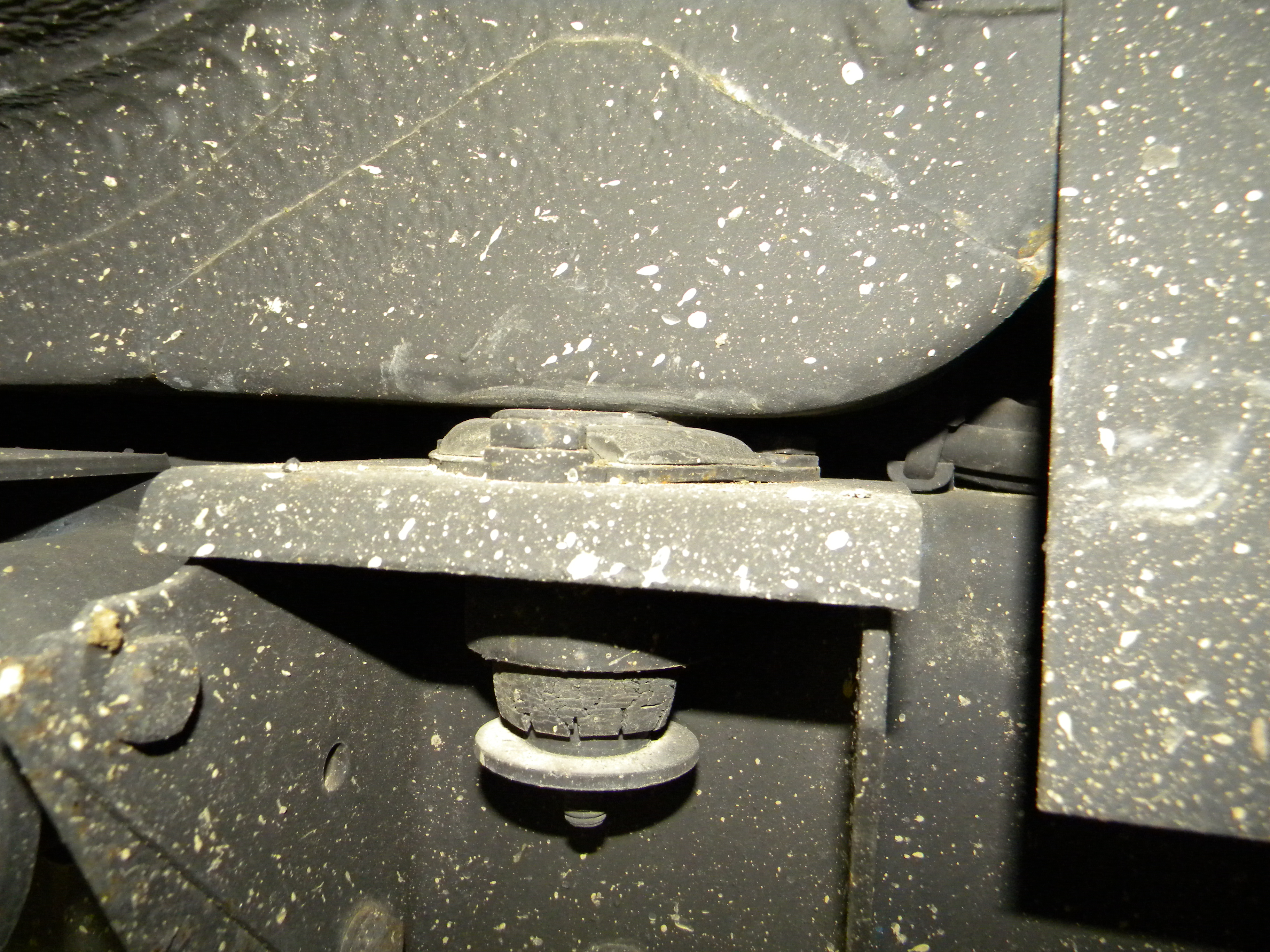

Message par sebg61 »

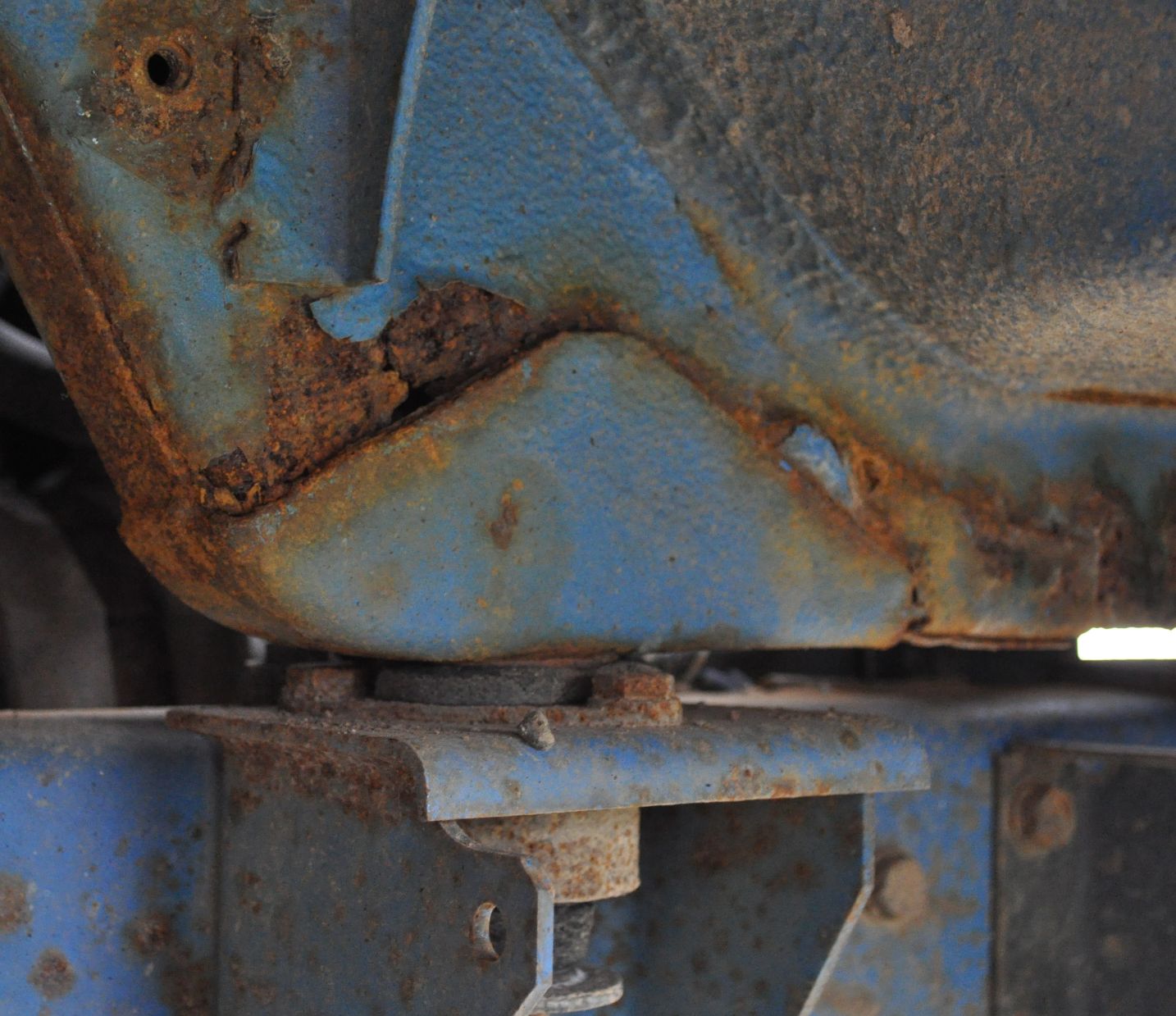

salut,

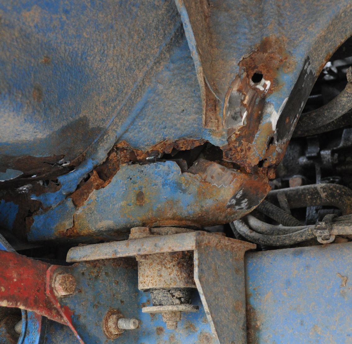

voilà pour les miens : l'usure ne semble pas trop importante sur la partie utile du haut (quoi que), par contre en bas :?
ps: j'aurais due nettoyer un peu avant de prendre la photo, désolé pour les traces de boue...
seb

Message par Jacomo32 »
Salut Seb,

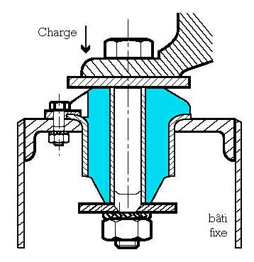

Ton silentbloc est mort, le mien était comme ça, le caoutchouc est décollé de la partie métallique et comme il travaille verticalement et bien maintenant ta cabine repose directement sur le haut métallique de l'extérieur du silentbloc, les vibrations ne sont plus filtrées et même la cabine n'est plus retenue vers le haut (mais je ne pense pas qu'elle s'envole comme ça !!
Montage du silentbloc de cabine
Silentbloc cabine B.jpg (35.74 Kio) Vu 15516 fois
La cabine est fixée par la vis centrale, le support est fixé au châssis par les 3 vis extérieures.

Re: Changement silentblocs AV de la cabine
salut,
merci pour l'explication et le schéma. Dès que j'ai un moment je m'en occupe.

Certain, sinon les vibrations vont provoquer des déchirures et je crois voir déjà qq amorces :lol:

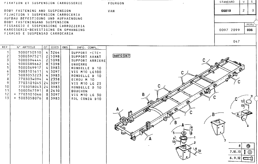

pour un fourgon, les silent bloc sont en A et B donc 4 au total :
par contre pour l'arrière, je ne pense pas que ce soit les C , je pensait qu'il n'y en avait que 2 boulons, une de chaque côté à l'arrière.
Je vais voir ça de plus près et mettrai quelques photos. D'ici là si vous avez des clichés ... n'hésitez pas.

Jacomo32
sebg61 a écrit :salut,
seb
Voir (plus loin) mon message du 4 février.
4 silentblocs à l'avant, fixation par boulons (6 je crois) pour la caisse.

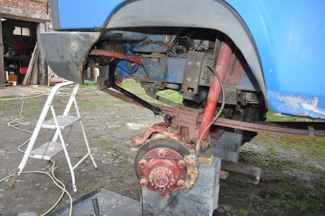

Ils sont remontés, RAS, j'ai procédé comme pour démonter mais en ordre inverse bien sur. Le plus long a été de "rebrancher" la direction, en fait il aurait été + malin de la désolidariser en haut plutôt qu'en bas.
Pour le 1er silentbloc, les trous n'étaient pas en face les uns des autres mais la cabine bouge toute seule et on la positionne sans aucune difficulté.
Jacomo32
Cet après-midi, on a changé ceux du fourgon de Michel.
2 h de boulot et c'est fait. On a procédé comme sur le mien, sauf qu'en plus on a défait les 8 vis qui fixent la caisse, ensuite un côté puis l'autre, comme sur le châssis-cabine on a défait la direction (en haut, plus facile qu'en bas). Donc une opération pas bien compliquée en fait.

Messages : 3575
sur la photo on voit pas bien l'usure du caoutchouc mais de toutes façons, vu l'âge de nos vieux bousins , c'est recommandé ;)
