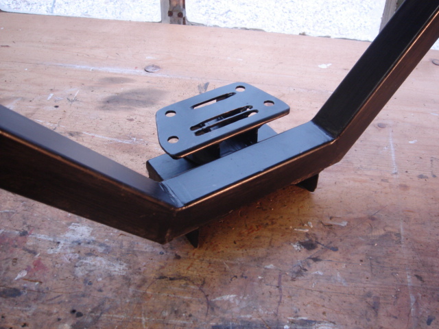

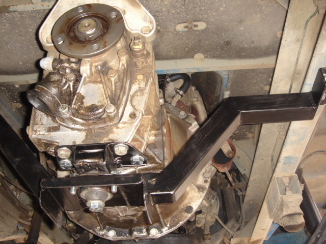

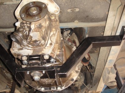

Voilà le résultat...
Il y avait 4 trous dans le châssis placés juste au bon endroit :)
Ayant changé les silent blocs de la boite transfert (pas pourris), il m'en restait au moins deux en assez bon état, c'est donc de la récup. J'ai choisi de faire un montage pas très souple...
Ce silent bloc est en très légére compression, j'ai donc soulevé la boite au cric pour installer l'ensemble du renfort. Le silent bloc s'est écrasé de 1,5 mm à 2 mm une fois tout bien serré et le cric enlevé.
Je ne ferais pas de renfort pour la boite transfert, le montage spécifique Ponticelli semble costaud (pour moi, la "preuve" étant le bon état des silent bloc de celle ci, changés quand même pour être tranquile)

Re suite
L'ensemble doit peser un peu moins de deux kilos.
Ce n'est pas hyper rigide (bien en latéral, un peu moins en hauteur et en longitudinal), mais un peu de souplesse n'est pas grave vu la fonction.
Autre option : les efforts dans la BV seront absorbés par les 4 trous (vu que c'est dans l'alu), raison de la petite plaque un peu compliquée à réaliser à cause des nervures de la BV.
Pour les retours d'expérience j'ai peur de vous décevoir vu que j'ai du faire en tout et pour tout 1/4 d'heure de tout terrain avec ce camion...!

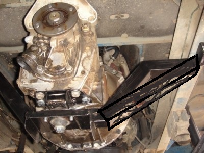

Hello Yves
ce n'est pas une critique , mais au niveau effort , tu aurais du faire plus simple ( voir photo) et éviter la fragilisation de la partie horizontale et de sas fixations
pour ceux qui s’inspirent de ta réalisation (très chouette d'ailleurs) , il sera judicieux de simplifier pour des efforts mieux répartis

Daniel, tu as raison dans l'absolu... mais... il y a le pot d'échappement qui passe juste par là... raison de ce "coude" (le pot n'est pas encore remonté, donc absent de la photo). Du coup j'ai fait l'autre côté pareil, ça m'a paru plus équilibré de faire les deux côtés idem. Bien que les échantillonages soient totalement pifomètriques, je serais surpris que ça ne suffise pas, les deux côtés "résistent" ensemble.

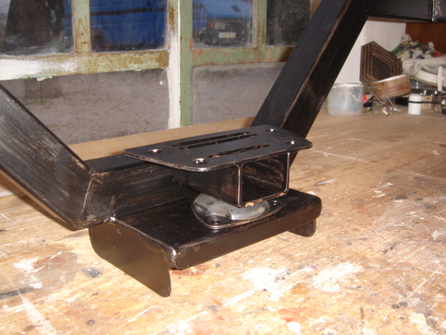

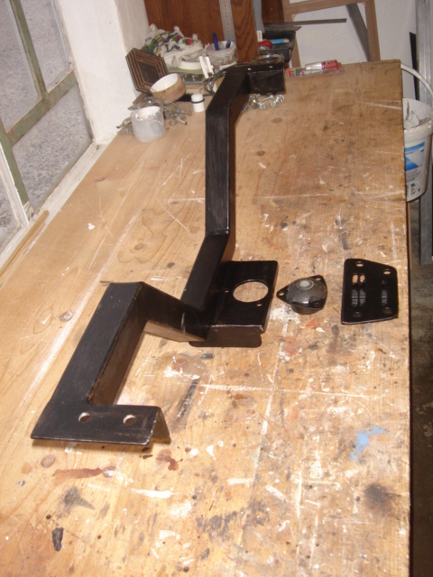

Désolé...j'ai fait un croquis non côté pour avoir le "principe" de que je voulais faire... puis j'ai procédé par une approche pragmatique pas à pas... Pour le fun, je raconte...
En premier j'ai fait un gabarit en carton du berceau pour être sûr que ça ne passerait pas ni trop loin ni trop près du dessous de la boite de vitesse et qu'il y aurait assez de marge autour du pot d'échappement. Je l'ai réalisé (tube 40x40) en laissant dépasser des deux côtés du châssis. J'ai positionné le berceau sur le châssis avec des serre joints. J'ai fabriqué la plaque qui reçoit le silent bloc, puis pointée sur le berceau à peu près centrée. Ensuite j'ai fait la pièce qui se fixe sous la BV avec une première pièce en contreplaqué de 4mm pour servir de gabarit précis. Puis j'ai coupé le petit bout de "U" (celui sous la plaque de la BV qui vient poser sur le silentbloc) à la demande pour être sûr qu'il serait de la bonne hauteur (la BV légérement soulevée avec le cric pour être sûr que ça viendrait en appuis) J'ai centré le berceau en latéral (en fait il n'est pas au centre la boite de vitesse n'est pas tout à fait symétrique) puis en longitudinal en fonction des autres pièces fabriquées, puis découpé un côté du berceau et soudé le bout de cornière. Puis idem de l'autre côté. Puis perçage de deux premiers trous d'un côté, boulonnage dans ces trous puis perçage de l'autre côté, traçage au crayon dans les trous du châssis ça tombe pil poil comme ça. Une fois le berceau boulonné il restait à positionner la plaque du silent blos sur le berceau en latéral, la souder puis la renforcer.
Je me sens incapable de faire des plans assez précis (il y a des côtes impossibles à prendre précisemment) puis de les réaliser au millimètre, soudure approximative, sciage à main levée, perceuse à main, finition du gros trou du silent bloc à la lime, etc... Il y a aussi une part d'improvisation, peut être ce qui me motive le plus à bricoler...
