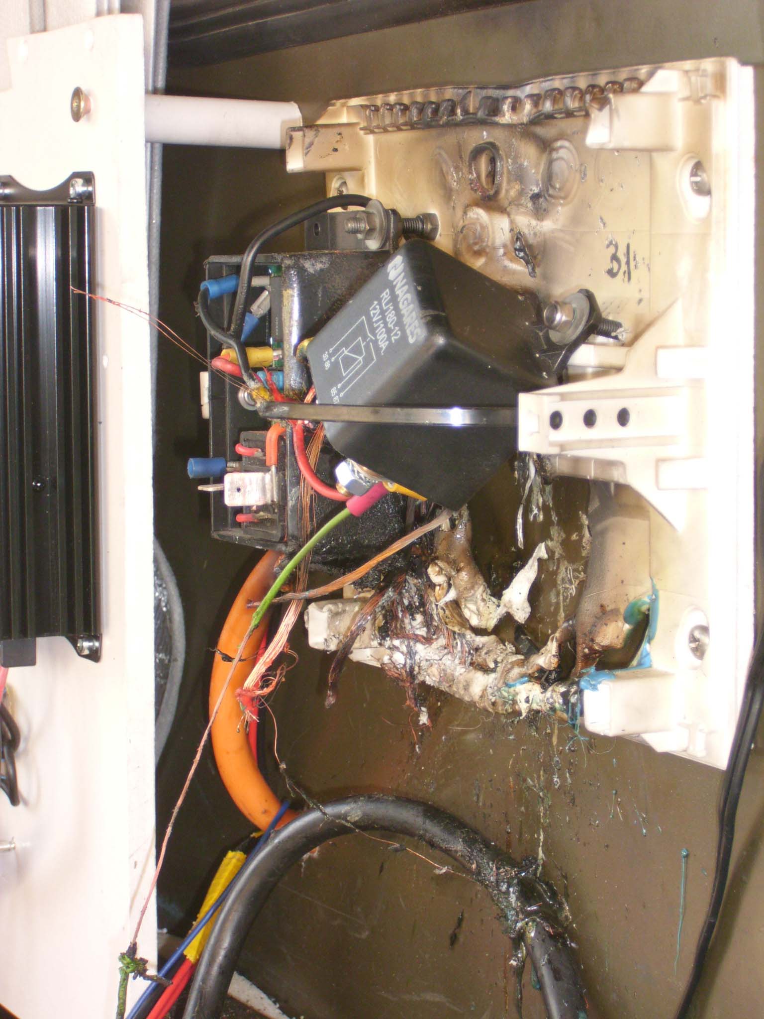

Eh bien moi je viens d'avoir très très chaud avec ces coupleurs de batterie... Et on ne m'y reprendra plus ! :(
J'ai pensé à Jacomo et son Pinz, car le mien a bien failli y passer aussi, si je n'avais pas été là au bon moment pour éteindre l'incendie. Tout le circuit complémentaire a brulé,fondu, depuis les raccords dans le coffre batterie jusqu'aux batteries additionnelles dans la cellule, ceci malgré les fusibles.
Pour éteindre il a fallu couper-arracher les branchements, avant d'étouffer les flammes avec des chiffons. Bref, j'ai eu très très peur. Quelques heures de nettoyage et un peu de peinture pour remettre en état et après, je vais installer un gros coupe-circuit à la place de toute cette électronique de m...e :evil:

Je n'ai encore pas bien compris car c'est arrivé cet après-midi. Heureusement quand je m'arrête, j'ai pris l'habitude de couper le circuit principal sinon je pense que tout grillait. C'est le coupleur qui est à l'origine de l'incendie. J'ai 2 batteries dans le coffre dans la cellule, alimentées par cet objet sinistre. Tout a grillé également au niveau de ces 2 batteries, ainsi que le câblage d'alimentation du séparateur dans le coffre des batteries d'origine.
J'ai tout débranché en catastrophe alors que çà brulait en trois endroits et je suis arrivé à éteindre. Je ferai le bilan demain ou lundi, mais j'ai eu chaud :mrgreen: ! J'avais monté des fusibles sur chaque accessoire, mais visiblement dans un tel cas c'est inutile.

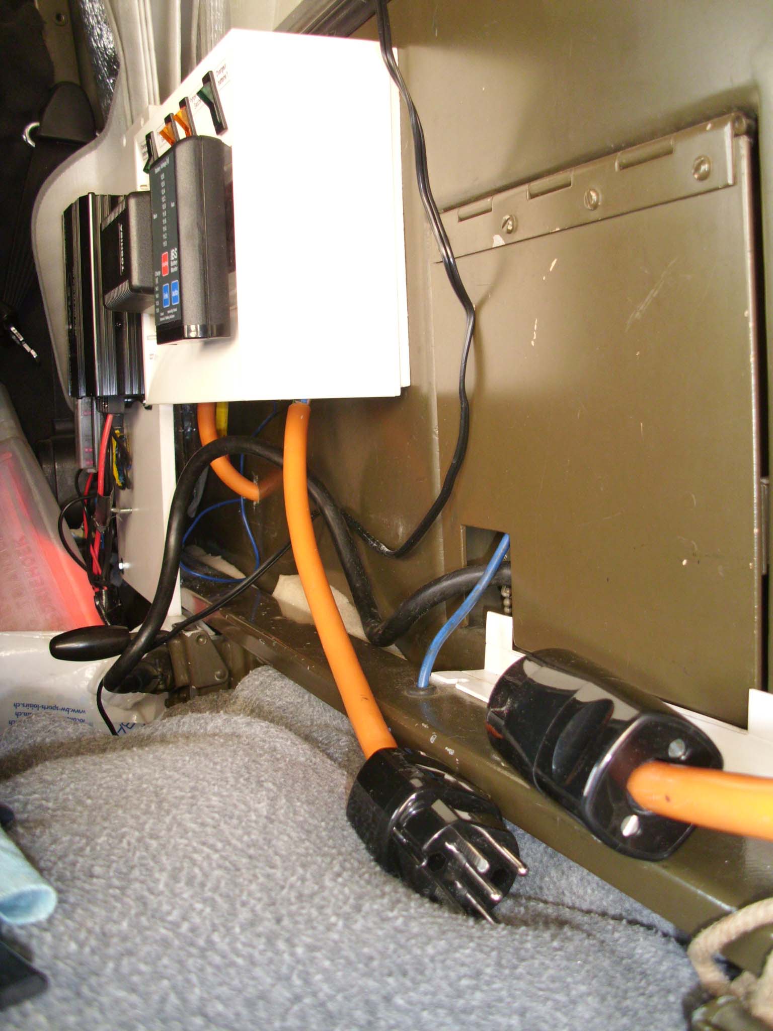

Le tableau avant la grillade
En prévision de la dépose éventuelle de la cellule, j'avais heureusement prévu une prise pour tout découpler en cas de besoin. Le besoin c'est bien fait sentir aujourd'hui !
Armand

Un gros sinistre évité de peu...heureux que tu t'en sorte à relativement bon compte car avec la puissance des batteries tu avais de quoi alimenter un très gros court jus et un incendie derrière.
Mon installation électrique étant terminée (depuis peu) j'ai fait comme j'en avais le feeling exposé précédemment. Simplicité. Par de répartiteur/coupleur. Rien que du manuel.
Un dijoncteur thermique (dimensionné juste juste en ampérage) en série avant le tableau avec les fusibles, genre les bretelles et la ceinture...
Le cablage électrique est surdimensionné partout ce qui évite des gaspillages (en 12 volts c'est très sensible) et accepte des intensités plus fortes que celles normalement prévues au départ sans chauffer et sans que les gaines se détériorent petit à petit à notre insu jusqu'au jour où le court jus se produit. En cas d'un problème soudain, idem, les fusibles ou dijoncteurs fonctionneront avant que les gaines des fils ne soient fondues...
Pour éviter l'usure des gaines par les vibrations tous les passages de fils à travers les cloisons ont été soignés et aucun fil ne pendouille ou est libre quelque part. Tout est collé/colmaté au Sika. Aucun domino en cours de route, tout est soudé y compris les cosses (longévité de la connection et sécurité).
Bon courage pour la remise en état.

Merci pour le soutien moral. A part la perte du petit matériel et les travaux de nettoyage, heureusement, les dégâts devraient être rapidement réparés.
Mais cela me donne une bonne leçon et va me faire réfléchir une nouvelle fois sur mon circuit électrique dans lequel je vais installer de bons et gros coupe-circuits manuels et faire simple comme tu le conseilles si bien, New-one.
Toutefois je ne pourrai pas me passer d'un ou deux transformateurs 24-12v. Celui déjà en place, mais isolé sur un circuit parallèle, n'a pas bronché. Ce qui a grillé c'est tout le réseau entre batteries moteur, mon premier coupleur/séparateur et la première batterie accessoire. C'est manifestement le 1er coupleur qui a provoqué ce court-circuit.
Quand je pense que la conduite essence pour le remplissage de mes 2 réservoirs supplémentaires devait être installée au dessus des batteries additionnelles... Là je n'avais plus de Pinz et mon atelier voisin partait aussi en fumée !!! :? Et puis encore une fois heureusement que j'étais là juste à côté et que mes quelques formations de pompier m'ont évité la panique mais dirigé les gestes qu'il fallait pour tout éteindre !

Bon plus de peur que de mal mais tu as frisé la cata ... tout se termine pas trop mal
Je pense plus à un problème de court circuit sur le circuit puissance ... si c'était l'électronique de ton IBS (coupleur), au pire des cas, il ne rechargerait plus ou rechargerait tout le temps ... c'est pas la basse tension de l'électronique qui peut faire ce genre de dégat ... mais je m'avance un peu car j'ai pas vu ...
new-one a écrit :Le cablage électrique est surdimensionné partout ce qui évite des gaspillages (en 12 volts c'est très sensible) et accepte des intensités plus fortes que celles normalement prévues au départ sans chauffer et sans que les gaines se détériorent petit à petit à notre insu jusqu'au jour où le court jus se produit. En cas d'un problème soudain, idem, les fusibles ou dijoncteurs fonctionneront avant que les gaines des fils ne soient fondues...
+1
- Bien penser à tout attacher sérieusement ... avec rilsan ... et en fixe sur un support rigide pour éviter les mouvements des câbles
- Sertir les cosses avec une vrai pince à sertir ...pas de pince plate ou autre comme on a tentance à tous faire pour aller plus vite
- 10mm2 mini pour la section des câbles batteries
- Mettre le coupleur au plus près de la batterie du 4x4 ... c'est surtout pour son bon fonctionnement
- Mettre des cosses adaptées si c'est du fil souple de façon à ne pas serrer le fil directement sur la vis de serrage dans les bornes
Rammasser bien les oeufs de paques
Patrick
franky44
Re: Réflexion sur les coupleurs-séparateurs de Batteries
Message par franky44 »
un court circuit, les fusibles auraient sautés à moins qu'ils ne soient sur dimensionnés, ce qui laisserait echauffer le circuit electique jusqu'a le faire fondre.
De toute facon, les coupleurs c'est de la m.......

franky44 a écrit :un court circuit, les fusibles auraient sautés à moins qu'ils ne soient sur dimensionnés, ce qui laisserait echauffer le circuit electique jusqu'a le faire fondre
Non, mes fusibles sont de 10A pour les pompes à essence et eau, 7,5A pour le frigo, 15A pour un multi-prise 12V, bref pas de quoi faire tout fondre...
Je vois plus le problème au niveau de mon premier coupleur (origine Chine) car c'est de là que c'est propagé l'incendie. Comme je n'ai pas trouvé d'oeuf caché dans le jardin, je vais aller commencer à nettoyer. J'en saurai peut-être plus... Et je vais réfléchir pour nouveau circuit (simple, sans risques...) :mrgreen:

J'ai fini de tout démonter cet après-midi et commencé le gros nettoyage et la nouvelle installation...
Apparemment c'est bien le coupleur qui a déconné orcH . Plus de çà dans mon engin ! Les batteries auxiliaires sont brûlées sur le dessus (une en particulier), mais l'enveloppe n'a pas trop souffert. Je pourrai les conserver pour le moment.
