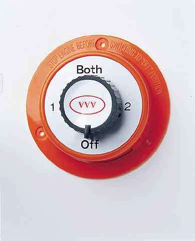

Pour ma prochaine installation : Pas d'électronique qui foire, juste un bon coup de poignet... et une transfo 24-12V 30A origine USA, qui fait déjà ses preuves dans le Pinz depuis 6 mois. Le panneau solaire, je sais pas encore. Il est à la cave depuis un an...
Bon retour, matelot ! Dans tous les cas, bon retour !
