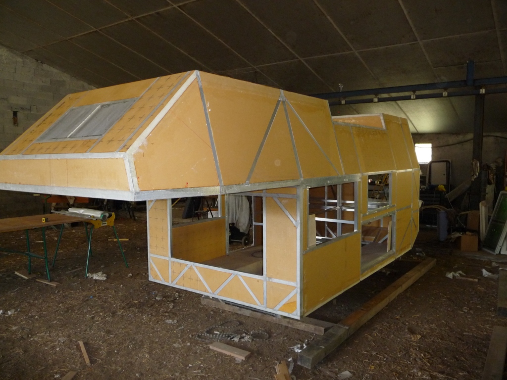

Bonjours à tous,

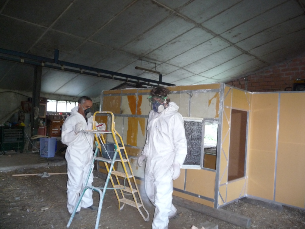

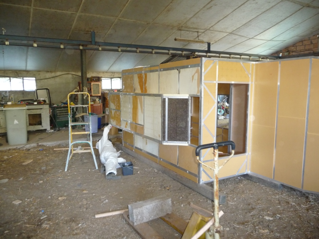

Quelques photos de l'avancement du projet.
Découpe ajustage et collage des panneaux de mousse polyuréthane dans la structure en aluminium.
Cette semaine : resine époxy de l'extérieur.
Pose des panneaux de mousse.

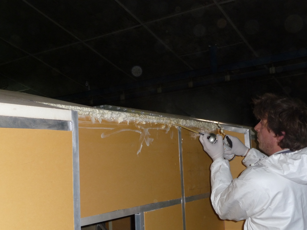

Un peu de mousse polyuréthane (une vrai merde !)
Cellule couchée sur le côté pour résinner le dessous et le toit
Les cosmonautes... Mon ami jeau luc qui attendait la résine depuis un mois.
Voilà, la semaine prochaine, la cellule sera prête à peindre... Mais il reste tout l'intérieur...

Je vous remercie pour vos encouragements... Les choix techniques sont particuliers et la mise en oeuvre n'est pas simple.
Cela dit ça prend forme et je suis assez satisfait du résultat pour le moment.
La structure aluminium est assez légère et très solide, je pense qu'elle pourrait supporter que le camion se couche sur le côté sans gros dommages, et la résine époxy est un matériau étonnant. Pour l'ensemble de la cellule nous aurons posé environ 25 kg de résine et 10 Kg de tissu en deux couches de 4/10 chacune. La "peau" est presque invisible car transparente et très fine. Pourtant cela semble très résistant... dans la théorie c'est 2 à 3 fois plus résistant que le polyester à épaisseur identique. Je vais mettre 3 couches aux endroits exposés aux chocs (ou aux branches).
Je n'ai pas pesé la cellule ainsi constituée mais nous l'avons descendue du camion à 3 personnes et nous la retournons à 2... à priori il y a 100 à 120 Kg d'aluminium, 30 Kg de mousse polyuréthane, et 35 Kg de résine.

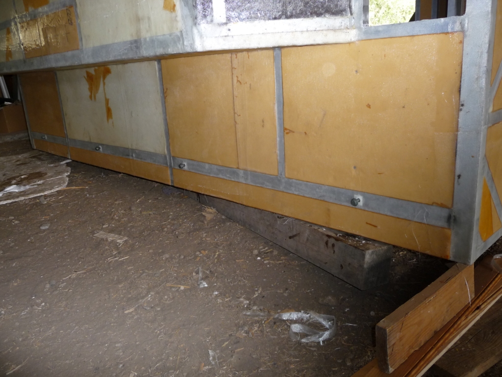

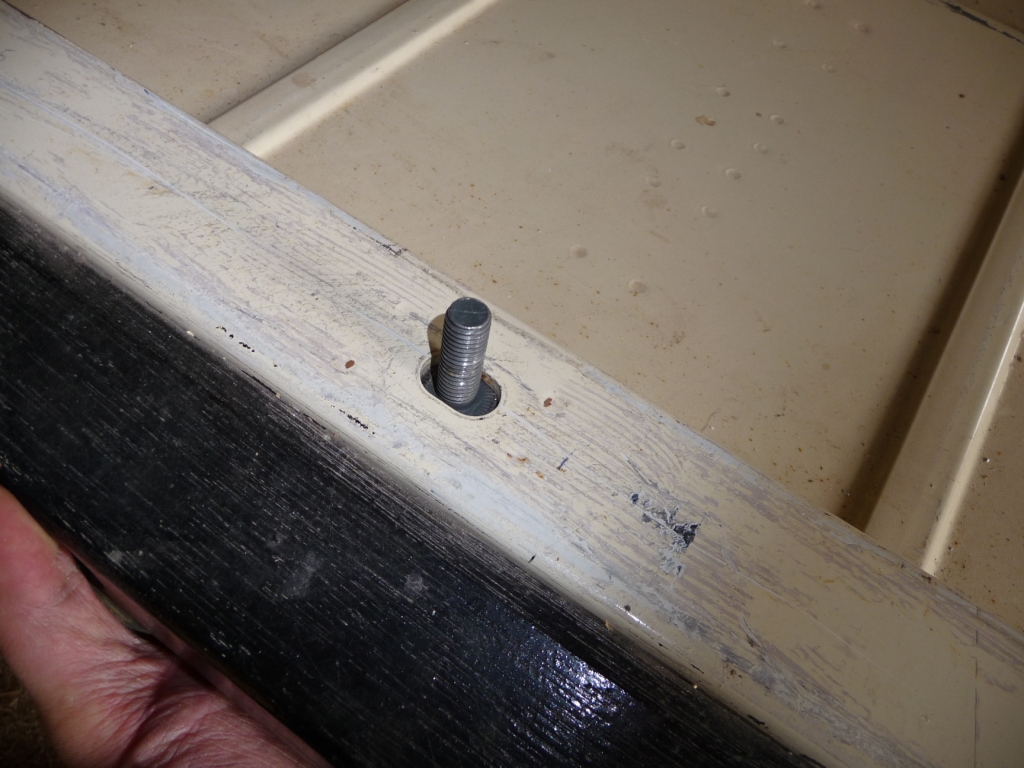

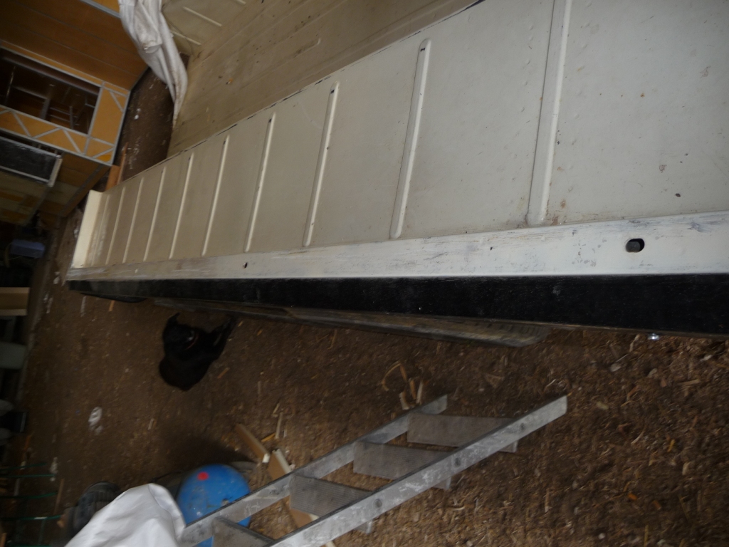

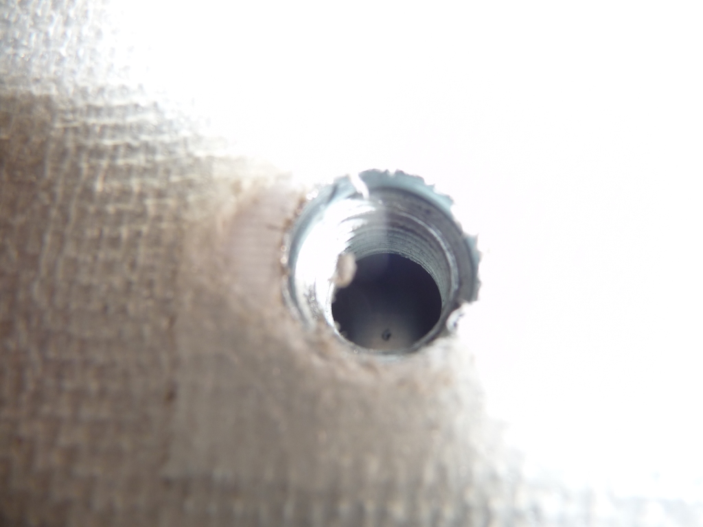

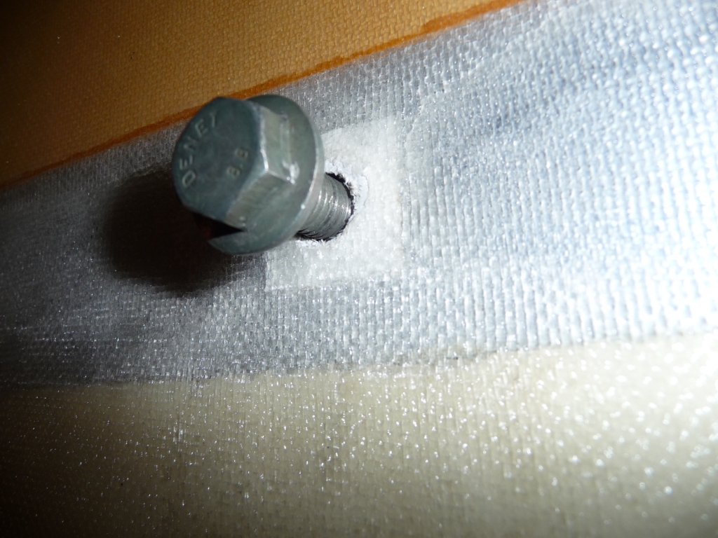

Voici le système d'accrochage de la cellule sur les fixations d'origine du pinzgauer (je tiens à laisser le camion entièrement d'origine)
Inserts sertis dans la structure aluminium pour la fixation sur le pinz
le boulon de fixation
4 boulons de chaque côté de la cellule
Les perçages prévus d'origine sur le pinzgauer
4 de chaque côté également...

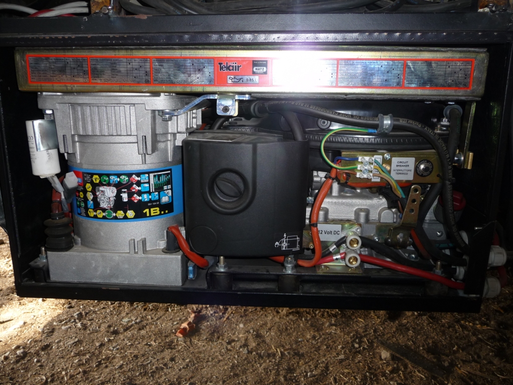

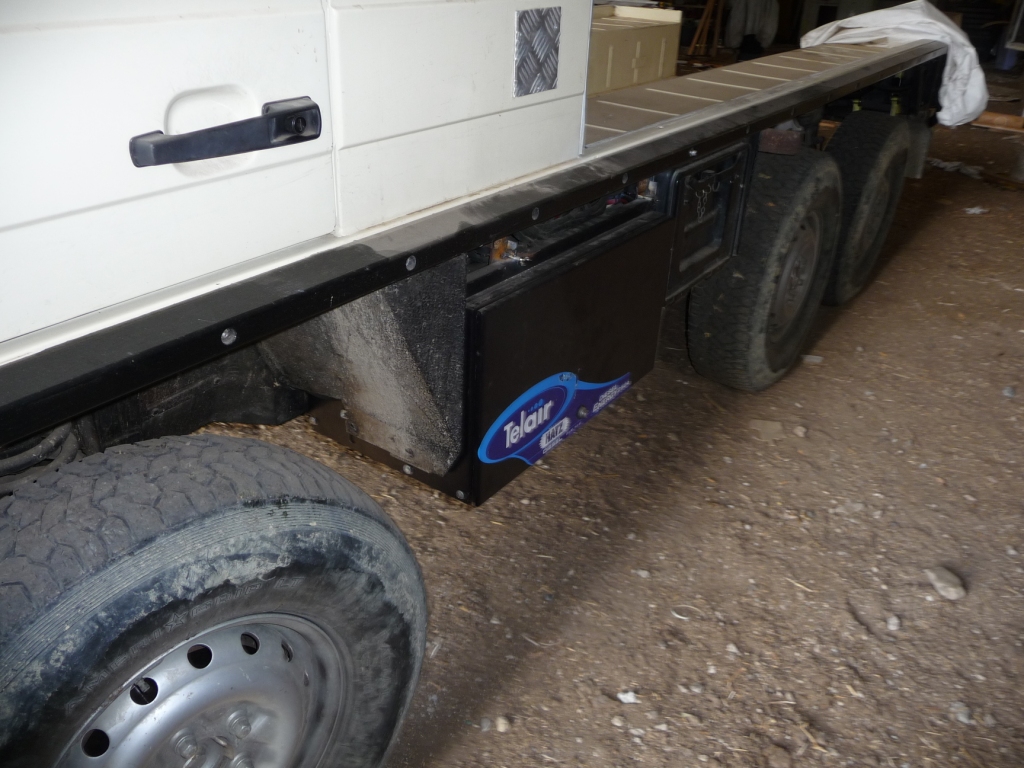

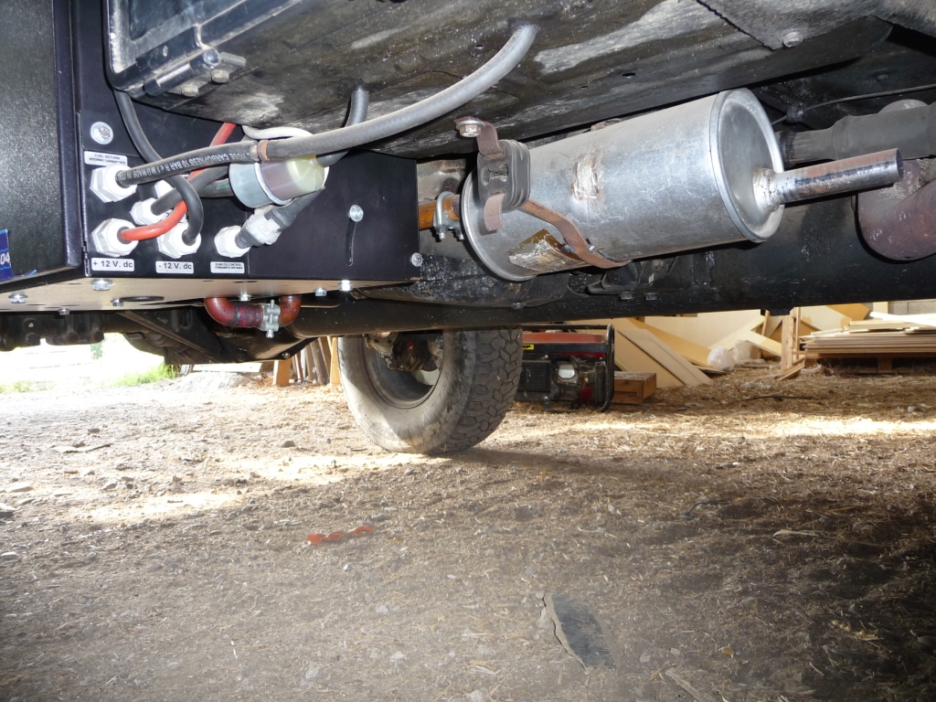

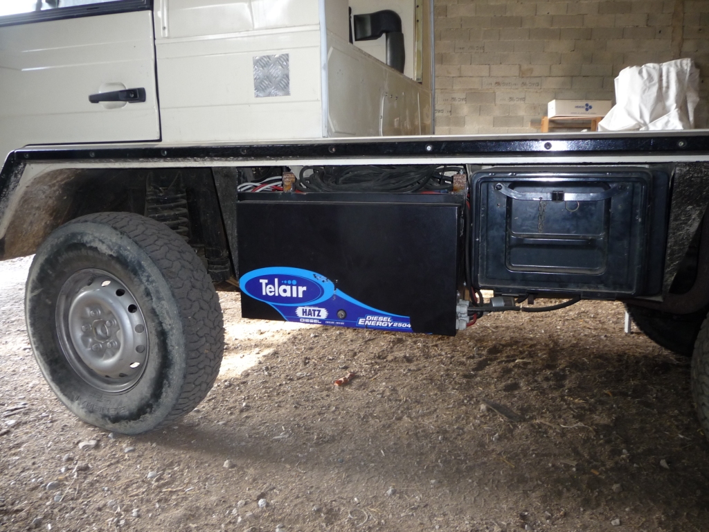

Et le groupe intégré sur le véhicule, lui aussi sans rien modifier, il est fixé sur des supports existants...
Un aperçu du groupe éléctrogène intégré sur le camion
Un modèle diesel (moteur Hatz) dans un caisson insonorisé
L'intérieur du caisson...
Et la ligne d'échappement, une second silencieux doit prendre place derrière celui ci normalement... ça va pas être évident à caser !

Pour la fixation, tu devrais mettre des boulons plus longs et un empilement de rondelles belleville sous la tête, pour ménager une certaine souplesse en cas de forte contrainte diagonale, qui ne serait ainsi pas transmise dans la structure en alu.
Les écrous sertis dans l'alu ne seront peut-être pas assez robustes, ils risquent de criquer car ils ne tiennent qu'un côté du tube: Tu devrais peut-être traverser le tube, avec une rondelle carrée large sous un écrou nylstop pour répartir l'effort.

maximillian a écrit :Pour la fixation, tu devrais mettre des boulons plus longs et un empilement de rondelles belleville sous la tête, pour ménager une certaine souplesse en cas de forte contrainte diagonale, qui ne serait ainsi pas transmise dans la structure en alu.
Sur le principe, tu as raison mais la fixation se fait sur le véhicule sur les longerons extérieurs qui sont assez souples, d'ailleurs il n'est pas rare qu'ils s'affaissent sous les charges et/ou chocs. Pour ma part j'avais doublé la fixation de la cellule en me reprenant sur les longerons intérieurs, donc en réalisant une liaison rigide entre cellule et porteur, j'avais résiné la liaison cellule / cabine et, malgré des "roues levées" rien de tout ça ne s'est fissuré mais j'avais un ensemble assez lourd.
maximillian a écrit :Les écrous sertis dans l'alu ne seront peut-être pas assez robustes, ils risquent de criquer car ils ne tiennent qu'un côté du tube: Tu devrais peut-être traverser le tube, avec une rondelle carrée large sous un écrou nylstop pour répartir l'effort.
Dans tous les cas le tube est fragilisé, l'idéal serait de se prendre autour du tube sans perçage mais ça complexifie la chose !

Concernant la rigidité de l'ensemble, je n'ai pas de doutes, la conception du Pinz avec sa poutre très rigide et la caisse boulonnée dessus fait que la caisse ne bouge pas quelles que soient les circonstances, j'ai testé en tout terrain (2 roues sur 6 au sol) il n'y à aucune déformation.
Par contre pour la fixation avec les inserts... je suis conscient que c'est un peu limite. J'ai hésité à traverser le tube alu de part en part, et c'est ce que je ferais si la fixation n'est pas suffisante. Toutefois la cellule est encastrée dans la caisse et ne peut sortir que par l'arrière ou le dessus... pas de risque qu'elle s'en aille :-) et la surface de contact avec la caisse est importante : elle repose sur les rebords de la caisse et sur tout le fond du creux formé par la caisse.
De plus la résine époxy reprend une partie des efforts induits sur le tube aluminium... Au montage ça semble satisfaisant, je verrais à l'usage.
Pour la protection de la cellule, il est certain qu'un arceau en acier serait le bienvenu. Mais au prix de dizaines de kilos supplémentaires, qui plus est, de kilos mal placés en terme d'équilibre dans les devers. Hors l'idée de départ consiste à avoir un minimum de poids en hauteur et favoriser un centre gravité très bas.

Je vais tenter de répondre aux questions, mais pour les temps c’est difficile car j’ai appris en réalisant... (soudure alu et stratification en résine époxy).
Temps de réalisation pour le châssis alu ? minimum 10 jours en partant d’un plan 3D très détaillé (chaque segment est dessiné).
Temps de pose de la mousse ? moins de 5 jours, l’opération consiste à découper la mousse pour la coincer (ou la coller à la colle PU bois) entre les montants de la structure.
Temps de pose de la résine? 10 jours car il faut attendre le séchage pour mettre le couche suivante: il vaut mieux être deux...
Prix de reviens pour l'alu ? environ 600 €
Prix de reviens pour la mousse ? environ 300 €
Prix de reviens pour la résine ? environ 800 €
Les prix sont donnés de mémoire, il faudrait que je sorte les factures...
La mousse est elle recouverte de fibre, bois, alu ou autre, la fibre est directement posée dessus ?
Se trouve telle en grande plaque et ou ?
J’ai utilisé de la mousse PU de 30 mm destinée à l’isolation des planchers béton, dans ce cas un papier pare-vapeur est collé sur chacune des faces, je l’ai conservé. La mousse existe aussi en panneaux. La résine époxy est posée directement en stratification (résine + tissu) sur la mousse, elle est collée à la fois sur la mousse et sur la structure et participe à la rigidité de l’ensemble.
A l’intérieur, je pose contre la mousse et la structure une couche de liège de 4-5 mm + un contreplaqué en peuplier de 5 mm, le tout riveté sur la structure en alu. Cela permet d’éviter les ponts thermiques dus à la structure alu et d’améliorer l’isolation phonique.
La fibre est elle posée a la main a l'aide d'un pinceau ou spatule, ou giclée au pistolet ? La résine est appliquée au rouleau (ça va très vite) puis le tissu est immédiatement posé sur la résine, ensuite tout le travail se fait à l’aide d’une spatule souple (plastique ou caoutchouc) afin d’imprégner le tissu, le tendre correctement et d'enlever l’excédant de résine (lissage). J’ai mis 2 couches de tissu, doublées dans les angles et le parties exposées puis une couche de résine seule au rouleau sur l’ensemble. C’est fin, léger et ça semble très solide...
Je suis en train de passer une couche de résine carrosserie au pistolet (ponçage et finition) avant peinture carrosserie industrielle.
Voici un petit schéma explicatif.
Un bon schéma vaut mieux que...
J'ai enfin terminé les reservoirs, et commencé l'intérieur... bientôt quelques photos.
A bientôt,
François.
