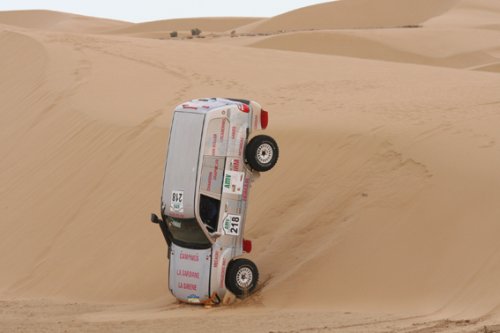

montée ratée gare a la descente
- Bruno Jordan
- J'en fais quoi de ça ?

je rebaptise ce sujet et le remonte en haut de la pile en attendant de trouver ou on va le déplacer (mais déjà on va la sortir de "a voir", je ne sais plus si on a une rubrique consacrée a la conduite... et en même temps chaque situation étant différente je ne pense pas que ça en justifie une, néanmoins celle ci est quand même un classique qu'on a tous plus ou moins (bien ou mal) vécu.
elle a en tous les cas le mérite de rappeler que contrairement a une idée reçue, il n'est pas toujours possible de renoncer devant l'obstacle en se laissant juste redescendre et que souvent une erreur d'appréciation rend la retraite par le bas quasi impossible et oblige a se faire tirer pour sortir de l'obstacle par le haut... sauf si on a assez de distance pour replacer le véhicule dans l'axe pour qu'il retente la descente.
parfois (souvent) juste le fait que le véhicule ait patiné d'un côté plus que l'autre à la montée suffit à le mettre en travers et rend la descente impossible.
ça rappelle aussi qu'un treuil c'est bien mais si on est seul et qu'il n'y a rien auquel l'accrocher...
