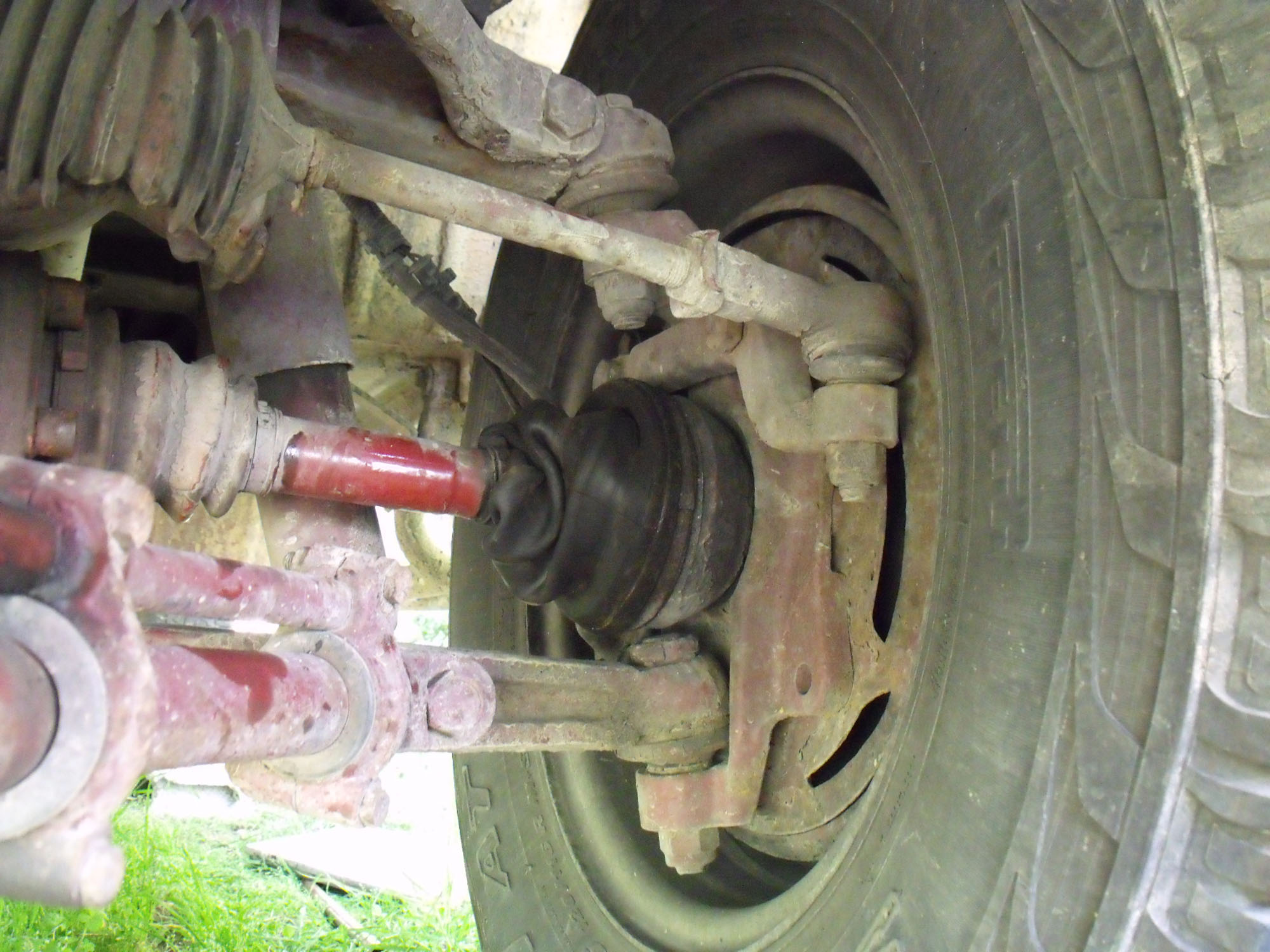

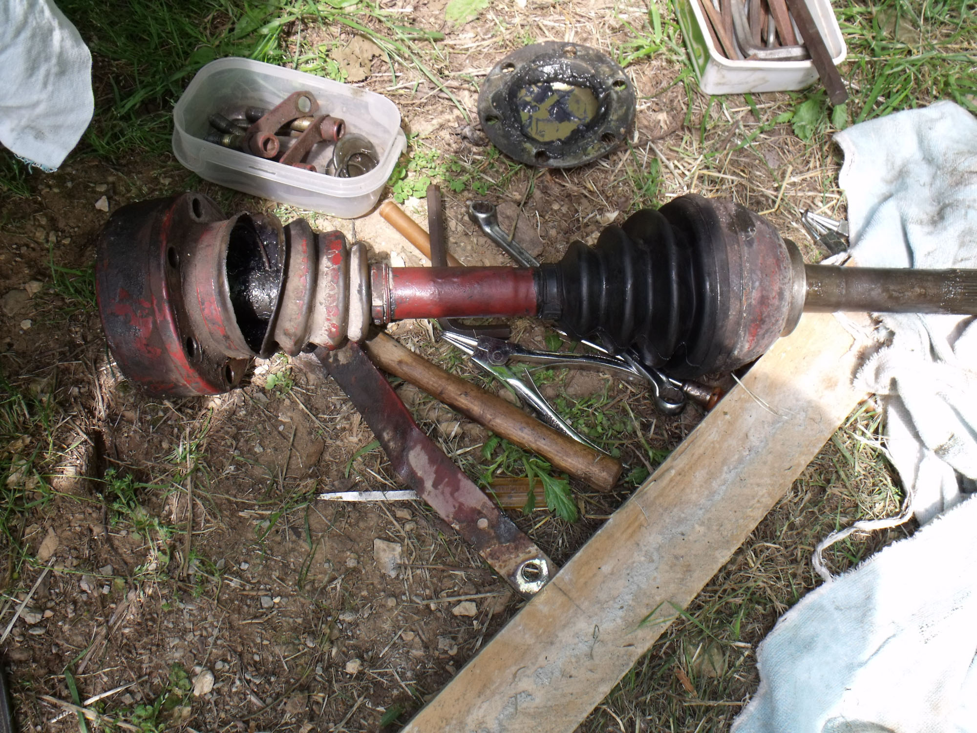

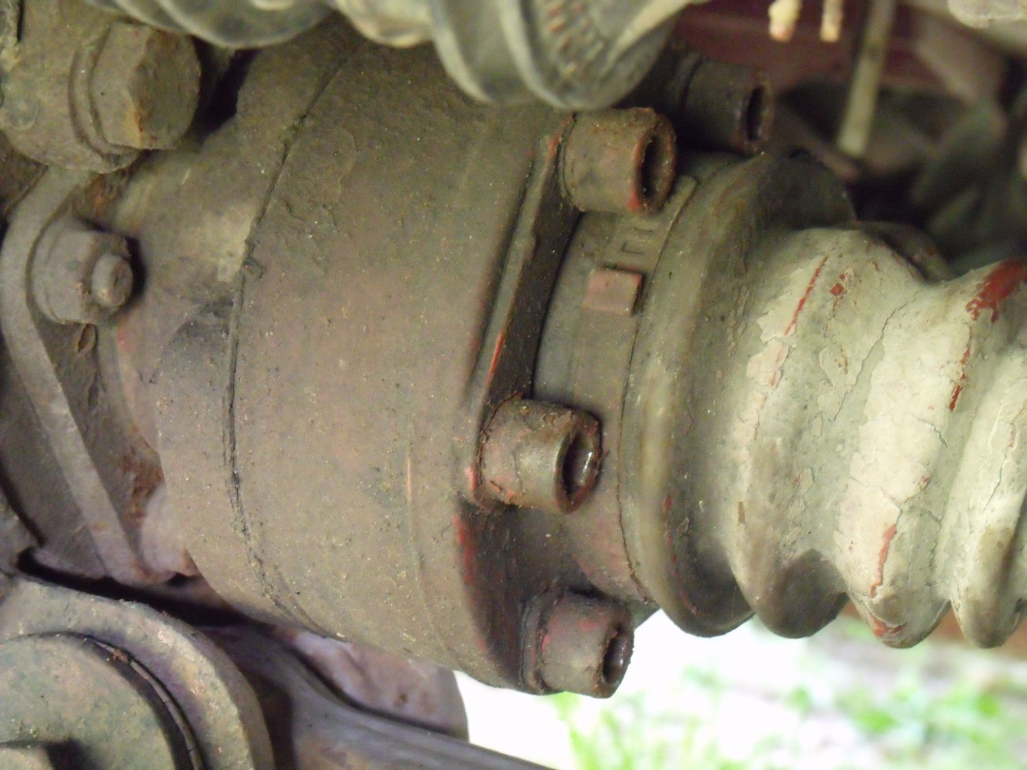

Voila une photo de mon soufflet avec toutes les pièces en vrac dedans
J’ai desserré les vis BTR
Ainsi que ceux du moyeu débrayable
Avant de déposer la roue
Et maintenant quel boulon doit’ on enlever
Pour sortir le cardan
Le boulon de la tige de direction c’est sur mais les deux autres
Faut il les défaire ?

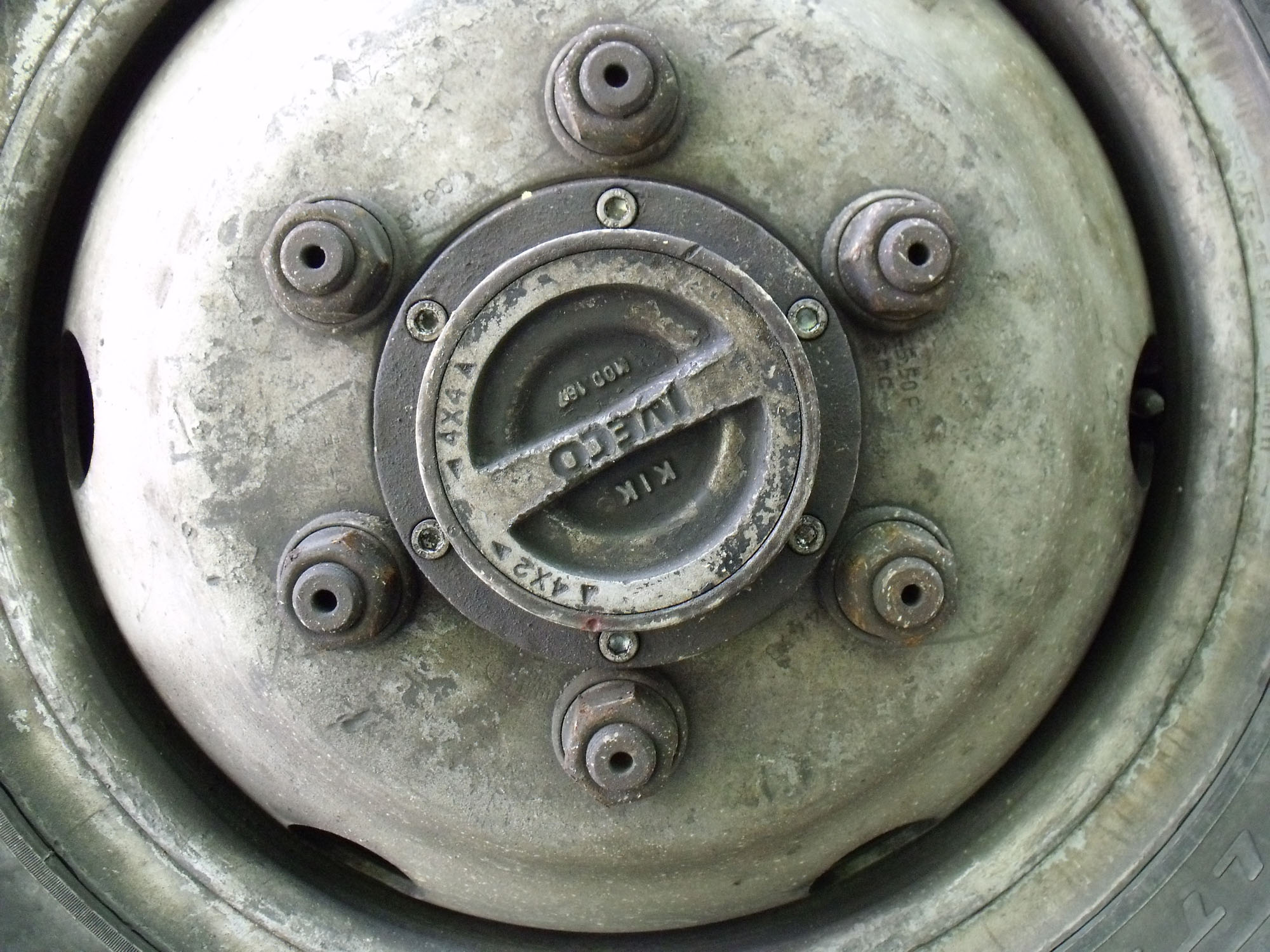

- Messages : 3315
Re: Encore en panne !!!!!!
Il faut démonter le crabotage mécanique de roue pour enlever le circlips de bout d'arbre.
sako30
- Balayeur
- Messages : 214
- Enregistré le : 10 mars 2010 14:55
Si je comprends bien il faut démonter le moyeu débreyable
et je trouve un circlips que je vire
mais je dois démonter les gros boulons ?
- Messages : 3315
Non tu peux laisser la roue en place, il faut juste enlever les vis allen.
Attention il y a un sens de montage du moyeu débrayable pour que les repères on /off correspondent.
Bruno
Bruno

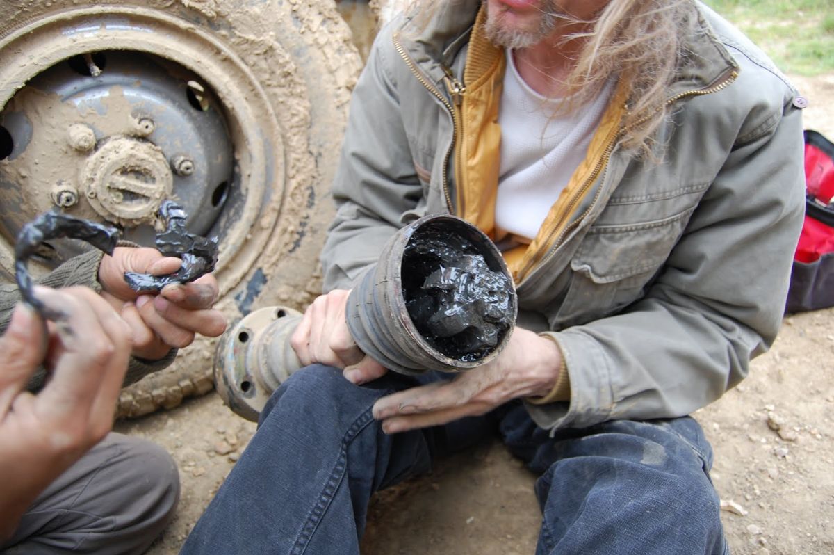

Bonjour a tous
Moi qui manie plus facilement la truelle que la clef de 12
Je vous dis: Fastoche !!

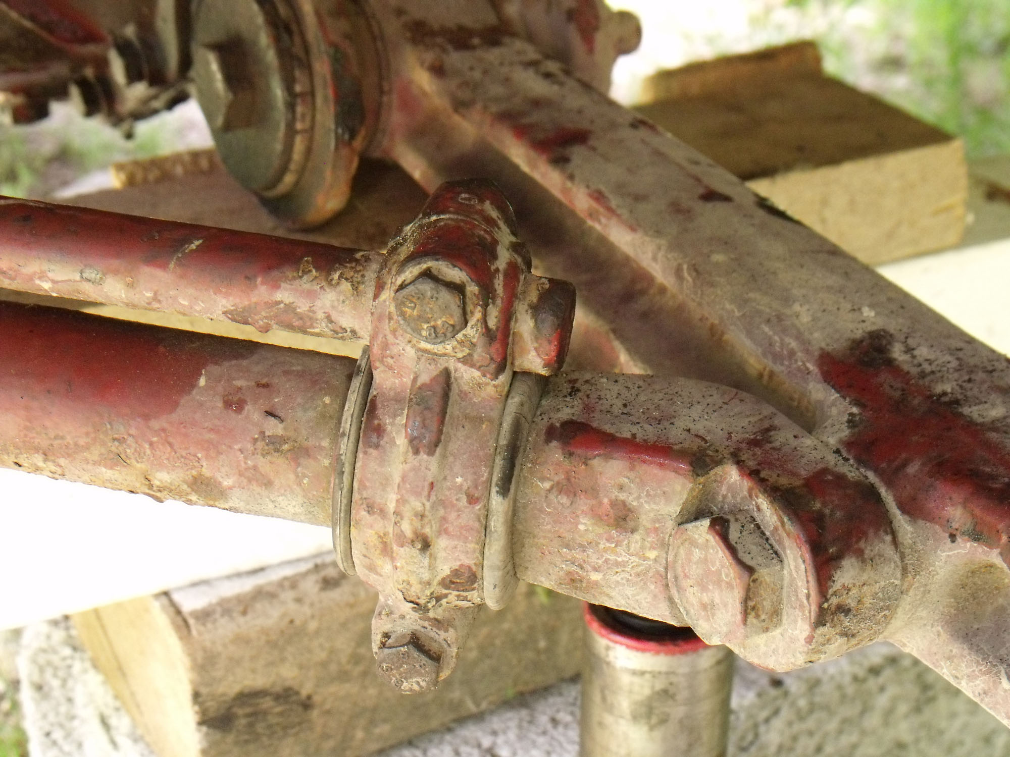

Explication pour le démontage d’un cardan sur un iveco
Avant de lever la roue desserrez les boulons de la roue ainsi que
Les grosses vis BTR
Mettre sur chandelle et enlever la roue pour plus de facilité pour travailler
Enlever les vis BTR du moyeu débrayable Déposer le moyeu débrayable Enlever le premier circlips
Puis sortir la rondelle
Enlever le deuxième circlips
Puis sortir la dernière bague
De ce coté la tout est libre
Dévissez les grosse BTR coté boite Et il n’y a plus qu’à sortir la bête
Coté radiateur car de l’autre coté cela ne passe pas à cause de l’amortisseur
Il est presque sorti mais ce boulon l’empêche de sortir complètement Il suffit de placer un autre cric sous le bras afin de le monter ou de le descendre
Pour le passage du cardan

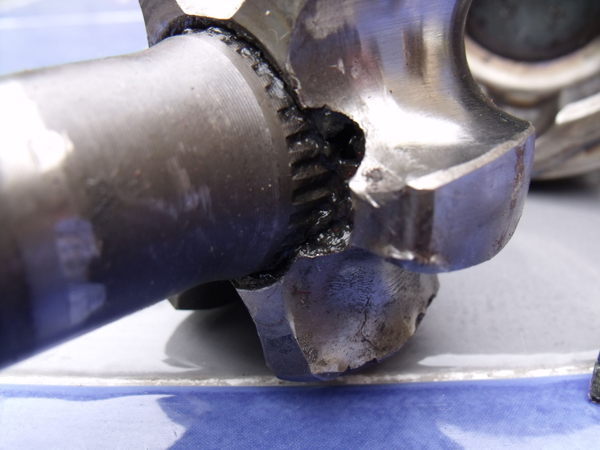

Et voila la bête est a terre après osculation voila ce que j’ai trouvé Demain direction le docteur
Alain

- Messages : 5902
Salut Alain,
Cool les photos, ça parle toujours plus qu'un paragraphe explicatif.
Pour ton cardan tu as exactement la même casse que celle qui est arrivée à Pascal à Chartres le week-end dernier :
S'il n'a pas encore fait réparer le sien peut-être que vous pourrez avoir un petit prix en les faisant réparer ensemble.
