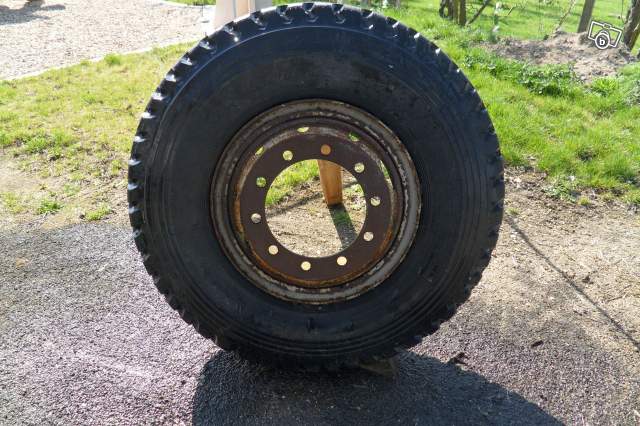

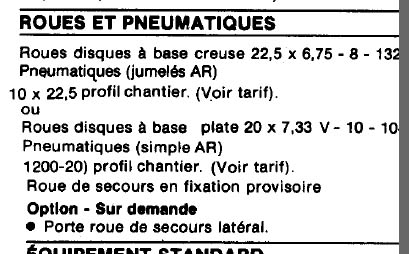

Bon un ami vient de me dire une chose assez bien...
De l'autre côté de la doc y'a marqué 10x22.5 ou en option 900x20....
WARF :mrgreen: :mrgreen:
Bon ton SM8 JS est affublé des 900x20. :wink: Enfin je pense!

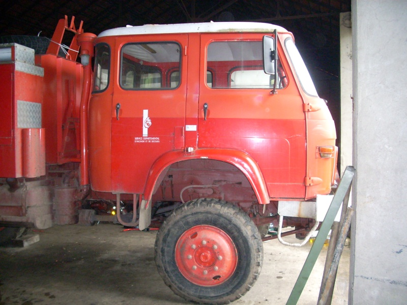

elle vient d'où ta photo ? c'est une photo du mien ?
mmm... euh je suis quasiment sûr ( mais maintenant j'ai un doute ) d'avoir maté la taille des pneus là bas et je crois bien que c'était des 10r22.5 . . .
et derrière ma fiche technique du sm8 4x4 dans la partie pneus et roues il n'est nullement question de monte en 9r20 en option....
il y a plusieurs fiches techniques ou quoi ??

Beh peut être bien que oui!!
La photo je la sors de mon APN! :lol:
Et tu as vu c'est bien marqué 900x20 sur le pneu! :mrgreen:
Comme celui ci est comme le tiens...
Mais la monte 900x20 est assez proche du 10x22.5 :wink:

à vue d'oeil en comparant les photos de celui ci et du mien, je dirais que ma jante arrive un peu plus haut par rapport au bas de la portière par exemple. quoique c'est pas dit, parce que le âre chocs de celui que tu as en photo a du taper, la partie arrière blanche, sous la portière, on dirait qu'elle remonte un peu vers l'arrière. difficile donc de s'en servir comme repère. BREF... :mrgreen: :roll:
celui ci en tout cas est plus récent que le mien. il a les poignées en plastique, alors que les miennes sont chromées 8) ( :lol: :? )
dans tous les cas, verdict dans 2 semaines.
de quand date la fiche technique dont tu parlais ?

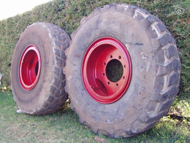

même dans le barré rouge ils parlent juste de a monte en 10r22.5
mais effectievement la monte en pneus plus petits pour tirer plus court c'est pas idiot. en même temps celui qui est en photo dessus il vient de vendée, et y'a pas trop de montagne la bas.... ( enfin je crois ).
oui, le plus dur va être de trouver des pneus de bon compromis route / TT. c'est dommage j'ai 4 pneus impeccables à l'arrière, mais en profil routier. en TT ça va être inutile comme profil, mis ça fait chier de les virer pour mettre d'autres à la place. c'est pour ça que je réfléchissais à un compromis genre recreusage transversal, mais le fait que ce ne soit pas autorisé et légal est compréhensible.

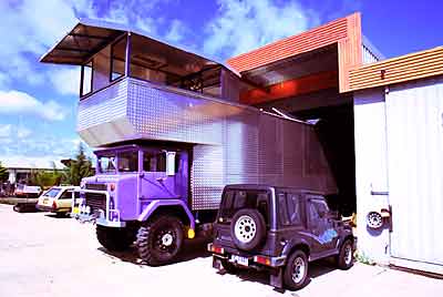

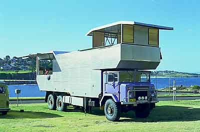

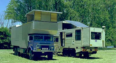

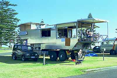

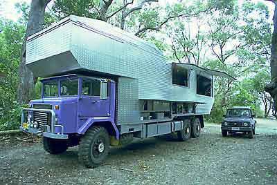

rien a voir avec le sujet mais c'est juste pour montrer à pierre (lecamionneur29) une réa australienne d'une cellule faite-maison ...
http://www.robgray.com/graynomad/wothah ... /index.php
sinon pour revenir au sujet le mien vient de vendée (85) et était monté comme ça mais il y a sûrement des différences entres régions et affectations du véhicule et équipements (camiva, slides, gruau ...)

( pour le camion en photo ci dessus, l'empattement est tellement énorme qu'en franchissement ça doit pas valoir grand chose.... )( et cette caisse et capucine surdimensionnées... beurk... m'enfin, les goûts et les couleurs... )
les élargisseurs de voies sont aussi sur le trm (si un gentil forumiste peut prendre une photo) c'est effectivement une entretoise de l'épaisseur d'une jante
pour le camion ci-dessus pareil le gars le trouvait trop long (après 10 ans de route avec quand même) donc il l'a purement et simplement démonté puis reconstruit plus court :shock: il y a le lien plus haut avec son site et la construction de ses 2 cellules (environ 60 pages avec plein d bons trucs et astuces)

pour le passage en 12R20 les jantes de trm ne convienne pas car elle sont en 10 trou contre 8 sur le D130 et le problème est que si l on veut passer en montage simple a l arrière il faudrait des jantes différente entre l avant et l arrière, jante a voile latéral a l avant comme celle ci
et voile central a l arrière comme cela
du coup il faut absolument deux roue de secours et espérer ne pas crever deux pneus avant ou arrière.
pour l élargisseur de voie sur les trm je ne suis pas sur je crois que se sont les moyeux qui sont différents.
