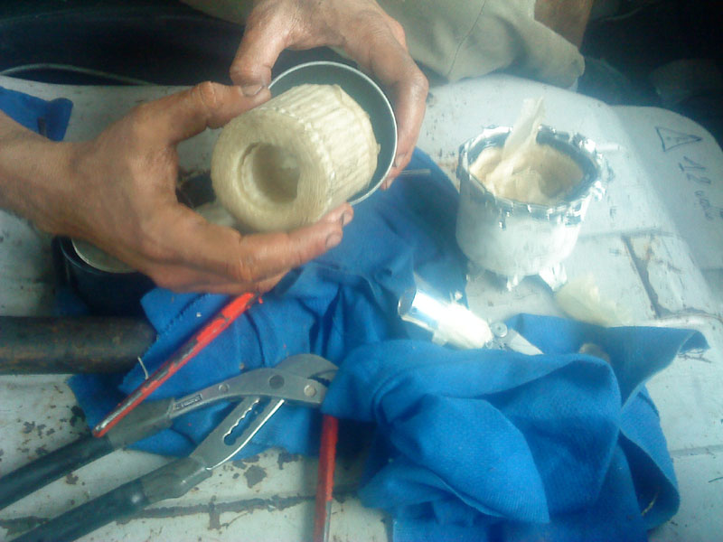

trajt impeccable, mis à part qques soucis de colmatage de filtres. premier arrêt, on se rend compte quil n'y a plus le préfiltre dans la cuve. donc on enlève le 1er filtre des 2 en série, et on le rempace par un du même genre mais qui n'est pas le même, qui va pas filtrer mais qui au moins assurera l'étanchéité de la 1ere cuve, et donc le 2eme filtre fera tout le boulot. mais 150km plus tard, le 2eme filtre à nouveau colmaté. et mlà on se tape une paire de garages PL et agricoles, mais rien à faire, filtre Purflux CS155 introuvable. On se rabat sur un du modèle approchant, comme celui monté en attente le matin, on démonte l'élement filtrant, on dessertit le filtre colmaté, on met l'élement filtrant propre à la place, on referme bien le tout, on monte un préfiltre en + en ligne avant, et roule poupoule, tout ça sous le gros orage et la méga pluie :( les derniers 200km se sont parfaitement déroulés. je les ai commandés ce matin chez Renault, j'espère que ce sera les bons, car mon fournisseur de pièces m'en a ramené, ce que 2 constructeurs différents ( Delphi et Bosch ) donnaient comme équivalents au Cs155, mais qui n'avaient pas les bonnes cotes. suspense. sinon je monterai un autre porte-filtre, pas grave.

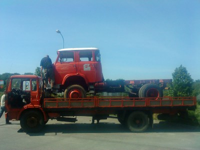

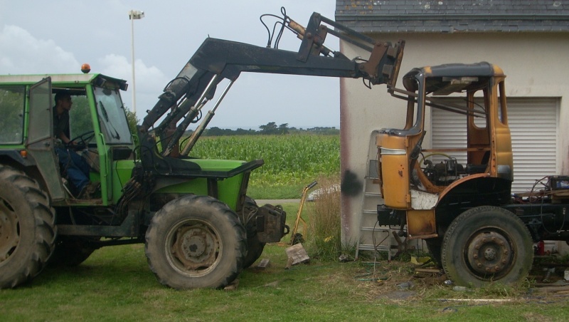

chargement le jour de l'achat

atelier " fabrique ton filtre "

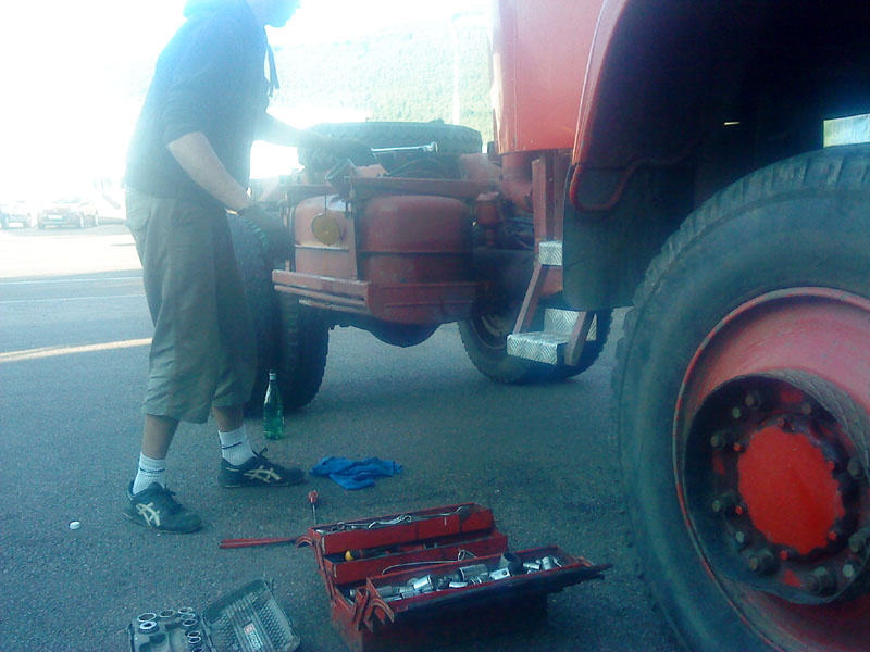

la mécanique de bord de route y'a que ça de vrai :)

pour les filtres Purflux CS155, ce n'est pas trop fréquent sur le web mais il y a tout de même un vendeur pro à Marseille qui vend par correspondance (6.55 € /pce + 5 € de port)
http://www.pourchier.com/catalogue-piec ... +recherche
Si ça peut aider... :D
Sur le TP3, ce sont deux CS157A et on les trouve aussi chez Renault (sous leur ref.).
PS : avec un nom pareil, on pourrait croire qu'ils vendent des sanitaires... ben non :lol:
User avatar
js02
Re: my sm8... is alive
Post by js02 »
oui, j'ai vu les cs155 à Marseille en cherchant sur Google, mais la production étant arrêtée depuis 2008, je me demande si leur site est mis à jour ou si c'est juste une erreur de tenue de stock, d'autant plus que je peux même monter la quantité commandée à 20 et ça fonctionne encore..... :?
les cs157a sont assez similaires, mais le diamètre intérieur en haut est plus petit. ce qui empêche de les mettre autour du joint torique en haut du couvercle-support qui assure l'étanchéité entre gasoil non filtré et gasoil filtré.
ce qui est bizarre c'est que mon fournisseur a comme équivalence du Cs 155 dans les catalogues de 3 fabricants différents un filtre qui ressenble au cs157a, donc déjà différent, mais qui en plus fait 130mm de haut, au lieu de 65 environ normalement....
j'attend de recevoir les Renault, je verrais bien si c'est ok. si c'est bon je lui en prends 10, ça me tiendra qques temps. chez Renault ils reviennent à 10 euros TTC pièce, mais j'ai pas demandé de remise. je la négocierai si j'en achète plusieurs, et en prenant aussi joints spi de nez de pont et de la prise de force du treuil.
