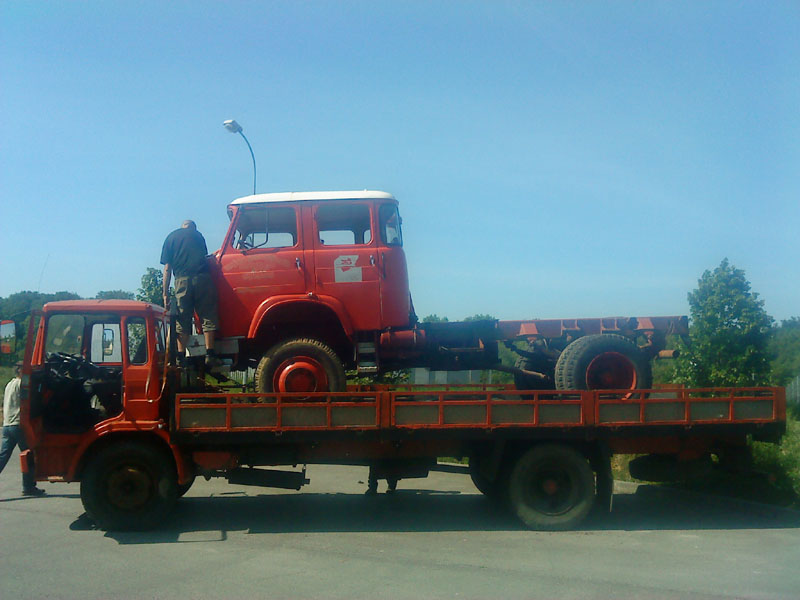

SM8 arrivé à la maison
après un petit voyage de 400km, par la route, avec euh... des plaques provisoires et des papiers idem :roll: :mrgreen: ...

chargement le jour de l'achat
