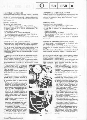

Pour completer les contrôles ,il faut d'abord verifier si le circuit depression fonctionne normalement....c'est a dire que tous les organes intervenant dans le circuit sont corrects....
-Pompe a vide
-tuyauterie (fuites egalement sur tirette de commande de blocage pont)
-Servo-frein
-etrancheité
Il suffit de disposer d'un depressiometre et de suivre la note technique ci- joint.
La pompe a vide doit maintenir une depression de 900 mbar....encore faut- il que la tuyauterie soit etanche....et bien entendu que la dite pompe est en bonne "santé"
La durit caoutchouc qui vient se raccorder sur les petites "boules" est souvent craquelée.....au coude pres de l'emboitement.
Bien souvent ce manque d'assistance provient du servo-frein, qui avec le temps, ne joue plus parfaitement son rôle ....la depression ne doit pas chuter de +50 mbar en 15 secondes et vous le constaterez ..............si le servo n'est pas parfait c'est très difficile a obtenir.
Le remplacement du servo a un effet immediat et spectaculaire.
Bien entendu l'ensemble de ces elements a egalement une incidence sur le système de blocage de pont .

je m'aperçois que le fiche technique n'apparait pas.....voici....la suite..
Je n'arrive pas a passer ce simple" scan" car j'ai un message qui me dit que je depasse la taille en pixels ....je ne savais pas être si puissant !!!!!!!!!!!
Et bien entendu je n'arrive pas a reduire ....pourtant c'est une simple page 210x297......
Il me faut un docteur.

Salut Denis,
envoie moi ton fichier par mail et je m'en occupe

Ok voilà ton fichier, mais je ne comprends pas pourquoi ça ne passe pas chez toi car ça n'est pas lourd du tout ni même très grand, d'ailleurs je ne sais pas si ça sera suffisant comme résolution pour ne pas se péter les yeux :
Tu l'as réduite avant de me l'envoyer ?

C'est bon, j'arrive à lireOB1KnoB a écrit : d'ailleurs je ne sais pas si ça sera suffisant comme résolution pour ne pas se péter les yeux :
Sinon on peut enregistrer le fichier puis ensuite, avec n'importe quel soft de dessin ou autre (même Word) l'agrandir.

Salut Jacques, tu peux l'agrandir oui, mais ça ne le rendra pas plus net! Le mieux est de l'avoir dans une résolution du genre 1200x1024 et en jpg avec un taux de compression de l'ordre de 80%, ça reste de très bonne qualité (pour du net) et ça pèse moins de 1Mo

Dimitri, tu as parfaitement raison, en l'agrandissant un peu on le lit mieux tout de même, même s'il commence à y avoir un peu de diffusion.OB1KnoB a écrit :Salut Jacques, tu peux l'agrandir oui, mais ça ne le rendra pas plus net! Le mieux est de l'avoir dans une résolution du genre 1200x1024 et en jpg avec un taux de compression de l'ordre de 80%, ça reste de très bonne qualité (pour du net) et ça pèse moins de 1Mo![]()

le point G
Re: Option : réserve d'air sur circuit de dépression
Salut Dimitri...
Justement je n'ai toujours pas compris pourquoi ça ne passait pas...alors j'avais reduit a 50%....mais ca ne passait toujours pas :message:taille en pixel trop importante.!!!!!!!!!
Donc il se pourait que le mail que je t'ai envoyé soit une reduction....s'il le faut je te le renvoie a 100%.
Pour en revenir a la technique ,un mano de reglage de pression turbo fonctionne egalement en depression ,et il sont generalament gradués a -1000 mbars ce qui est parfait pour contrôler notre circuit.
Bien entendu le plus facile ,et le moins cher ,.... c'est si ce n'est qu'un pb d'etancheité....au niveau des diverses tuyauteries.
Si c'est la pompe a vide .... ,ou ,si c'est un manque d'assistance au freinage ....là ça côutera + cher....(je crois que le servo approche les 500 €!!!)

Bien oui , si on suit la procedure de contrôle ,si je me souviens bien il ne faut pas perdre + de 50mb en 15 s....au dela ca veut dire que le servo fuit , et ne garde pas la dépression.
Mais de doute façon le freinage n'a jamais été le point fort des B , et sur mon 110 même avec l'ensemble des freins tout neufs (maitre cylindre ,étriers ,cyl de roues , tambours, ....,je n'arrivais pas a bloquer les roues ....
