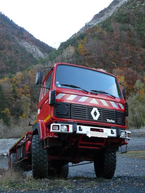

Message par traban61 »
trm 150 = correspondance civile renault 110 /150 - 159 cv ----modele armée recondionné pompier-de 1994 - carte grise 160 € /30000 km -conso 21 l/100

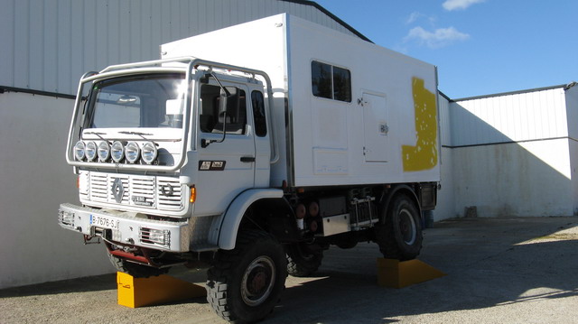

Messages : 2491
Re: Faux châssis
Message par bpoursin »
Le mien est de 1999 et il est en boîte 6...et effectivement il semblerai que ton faux châssis ressemble au mien.
D'ailleurs tout les camions de rally raid ont leurs cellules monté rigide sinon ça ne tiendrai jamais!

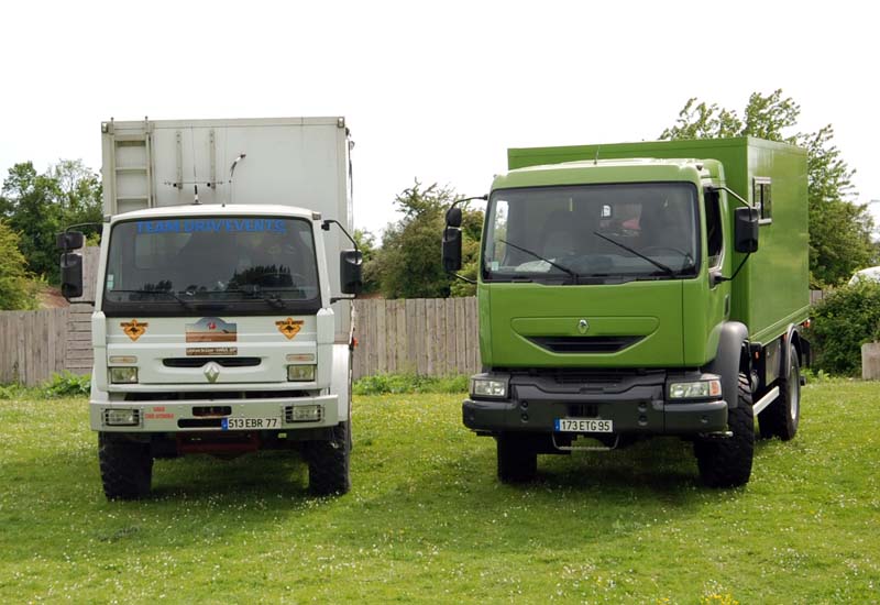

hippo a écrit :...je suis toujours surpris de la différence de physionomie entre le midliner de Bastien et le midlum de Jean Louis..il n'y a qu'a regarder la bannière du rasso...
en fait bastien(2) a une explication aussi qu'on peut voir sur la photo qu'il va mettre
Besoins d'aide ?
Besoins d'aide ?
Messages : 2491
Re: Faux châssis
La différence n'est pas si importante que cela en faite et puis ma cabine est aussi plus petite que celle du midlum...d'ou cette impression...

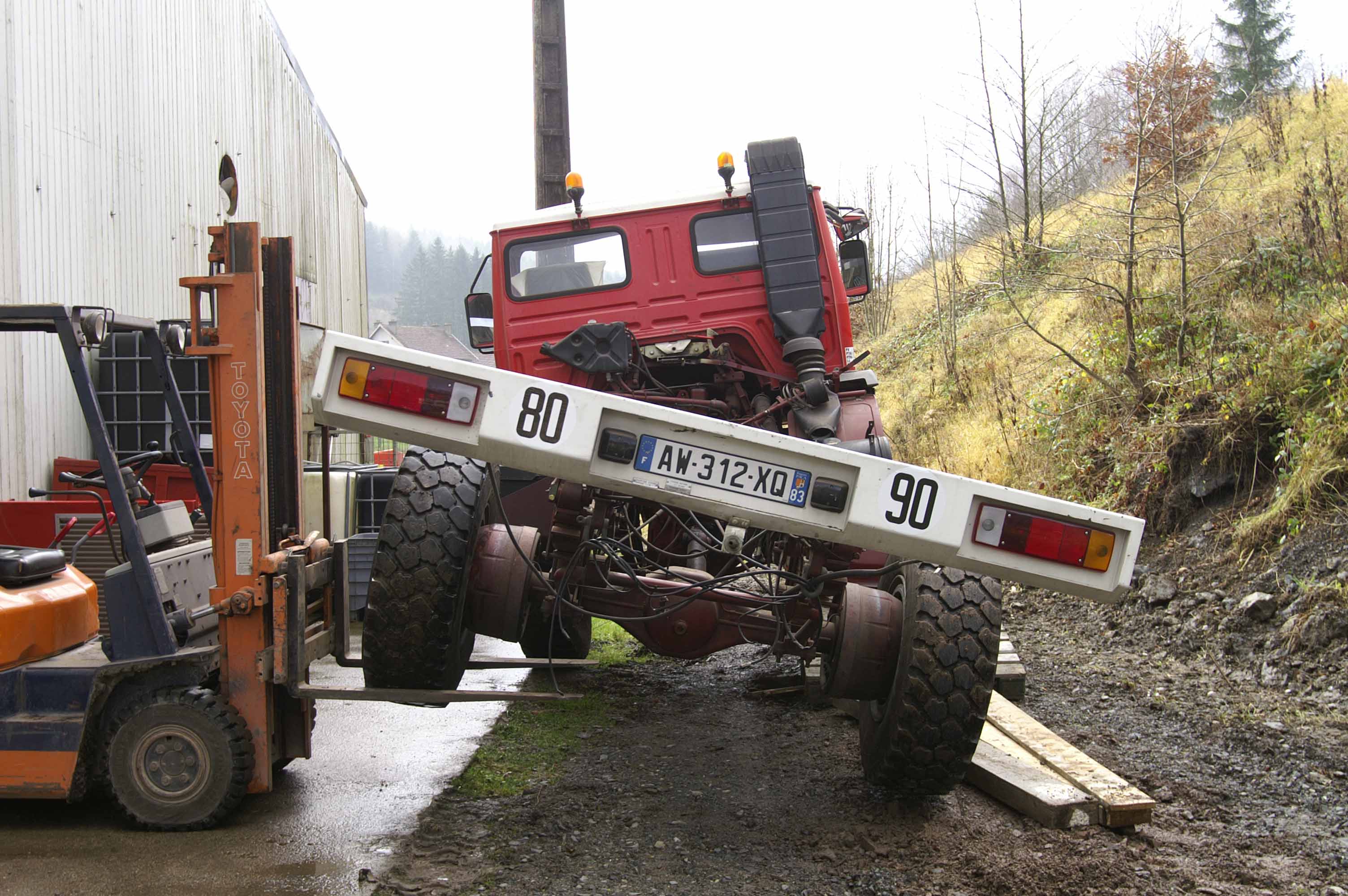

Bonsoir à tous,
J'ai enfin fini le démontage de mon cam... et voilà le sujet habituel de réflexion qui refait cycliquement surface; Quelle type de fixation pour ma cellule ?
The attachment PICT0046L.jpg is no longer available
The attachment PICT0059L.jpg is no longer available
J'ai mesuré un écart de niveau du châssis de 17.5 cm sur 5 mètres, pris entre l'arrière de la cabine et le pare choc arrière, voilà ce que cela donne sur plan:
Enfin sur deux roues !!!
Dans ces conditions, ce sera forcément en trois points, impensable de le brider, je perdrais tout le bénéfice de sa souplesse et d'une meilleure adhérence, semi rigide avec ressorts semble aussi insuffisant !
Pour rebondir sur les propos d'Aerian, oui, les avis sont partagés et les solutions multiples sur le positionnement du point pivot.Certains le mettent à l'avant, d'autres à l'arrière, d'autres encore (Unicat) utilisent la fixation en losange, l'essentiel, je crois, est de ne pas "voiler" la cellule lors d'un usage intensif TT.
Pour ma part, le point pivot sera à l'AR et les deux points fixes derrière la cabine, cet endroit ayant été relevé comme étant le plus stable en toutes circonstances.
Et pour corser un peu la réflexion, je cherche la solution pour avoir deux hauteurs de faux châssis, une en position route et une en position TT.mais là rien n'est encore joué même si quelques pistes se dessinent.
L'idéal serait aussi de pouvoir équilibrer la cellule à l'arrêt pour ne pas avoir à chercher un endroit parfaitement à l'horizontal chaque fois.
Un problème sans solutions n'était pas au préalable un problème.
