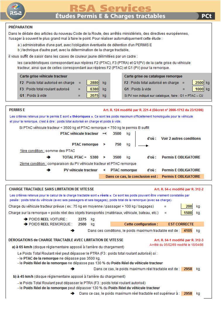

je viens de vérifier sur le net : Dispense du permis E si (PTAC remorque) < (F2 - F3) d'où 2999 kg.
d'après l'article R.54-1 modifié par R.312-1 je peut même tracter une remorque de 4550Kg à 65 Km/h (130% du PTAC du véhicule)
voir le document excel suivant :
fichier excel de calcul
Fx712

J'ai testé ce tableau Excel, je me pose tout de même une question :
il ne dispense pas du Permis E , mais il établit des limites de vitesse ... en fonction du poids remorqué.
voici l'exemple de mon disco :
tu peux citer la source ?
