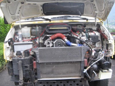

Re: gain de pose intercooler sur Iveco 40-10
salut .jean louis.
le montage d'un intercooler ne t'apportera que du bon .
par contre il faut changer les injecteurs, par des injecteurs a 5 trous.
tous les reglages de pompe,sont les memes que sur le 35.12,avec le moteur 2.5l.
ton dieseliste n'a aucun problème pour regler tout ça pour logiquement pas très cher.
mais pour moi le jeu en vaut la chandelle,car je suis equipé depuis 50000km et parfaitement
satisfait.
maintenant,chacun vois sa bourse.
a++++ claude

- Messages : 5902
Hello,
Pour info en ce qui me concerne ça a été montage intercooler (prix des pièces en casse + montage maison, rien de compliqué) et réglage pompe injection en jouant juste sur la LDA (pas de démontage de la pompe, pas de dieseliste, pas de changement d'injecteurs) et ça marche déjà tellement bien que j'ai du mal à concevoir ce que m'apporterait en plus un changement d'injecteurs + tarage + réglage pas un dieseliste...
Pour un coup minimum la modif est super, maintenant il faudrait pouvoir comparer à une installation complète (injecteurs +PI) mais le prix n'est pas le même...
@ toi de voir
PS: je roule comme ça depuis des milliers de km aussi et rien à redire, hormis que ça fume un peu plus.
@ toi de voir

gerard73
- schtroumpf DTC
- Messages : 395
- Enregistré le : 24 sept. 2009 20:17
Bonjour Jean Louis et à tous
Je crois que ces quelques avis résument parfaitement parfaitement la situation
Pour le montage si tu ne te sens pas, ne te lance pas car il faut tout de même tourner la volute du turbo pour amener le refoulement en partie supérieure
Changement des injecteurs sans grandes difficultés
Pose de l'intercooler lui même il faut tout de même le fixer sur le radiateur car il ne possède pas les fixations comme le 35-12
Pose du coude sur le collecteur d'admission, facile (j'en ai un d'avance)
Tuyau et coude c'est du bricolage
Réglage LDA, facile mais attention à la fumée
Réglage pompe fait par un pro
Réglage pression du turbo, facile mais restons prudent
Puis tant que tout est démonté fait ce qu'il faut au niveau du tendeur de chaine, perso j'ai mis un manuel car le bruit était devenu insupportable
Voila j'ai mis ma petite graine
Salutations à tous
Gérard
Salutations à tous
Gérard

gerard73
- schtroumpf DTC
- Messages : 395
Salut Jean Louis
Pour le tuyau manquant il s’agit de l'ensemble filtre à air et tuyau qui va à l'aspiration du turbo, il n'y a rien à modifier à ce niveau la.
Pour faire l'opération il faut au minimum démonter la face avant et comme je faisais aussi le tendeur de chaine j'ai préféré tout démonter pour être à l'aise.
J'ai oublié de dire qu'il fallait déplacer la pot de décantation des vapeurs d'huile.
Pour te conseiller sur l'achat des pièces je préfère le faire en bal privé
Gérard

WOPWOP
Re: Jantes cerclées et tubeless
Pour répondre à Guy et Jean-Louis,
Pour le prix cela m'a coûté environ 3000 euros... (en fait un peu plus car comme le turbo sifflait et présentait un point dur, on a préféré le changer…) :
- Intercooler 502 €, durites (hors de prix) et le fameux coude 427 € (et encore en achetant via Axutil bien moins cher que via Iveco)
- passage au banc et réglage aux normes d'un 35-12 de la pompe à injection (qui du coup a été complètement révisée) et 4 injecteurs environ 1500 €
- plus la main d’œuvre pour dépose/repose pompe injection, turbo, et pose de l’intercooler…
On peut faire moins cher en se procurant l’intercooler et les durites d’occase (ce que j’ai essayé de faire, mais étant pris par le temps j’ai dû acheter du neuf).
Par contre, même si on est bon en mécanique, les réglages sur la pompe à injection, ça ne s’improvise pas, j’ai fait appel à un diéséliste spécialisé qui est à Auxerre, je peux retrouver ses coordonnées si cela intéresse quelqu’un…
Côté comportement, c’est le jour et la nuit et avec notre programme de vadrouille dans les Andes à 4000 m et +, quelques chevaux en plus étaient les bienvenus…
Pour la consommation, c’est en baisse (sauf si on profite des CV en plus pour avoir le pied un peu lourd, mais on roule cool car comme on veut aller loin, on ménage la monture !).
Voilà, avec les autres modifications/améliorations, on atteint un prix plus très raisonnable, mais on ne regrette pas cette modification. On vient de retrouver notre petit camion à San Lorenzo, près de Salta, et après 2 mois et demi d’immobilisation il a démarré au quart de tour malgré les 2°C de la température ambiante, ce qui n’est pas si mal…
A votre disposition pour tout autre renseignement et à plus sur le forum…
Marc
