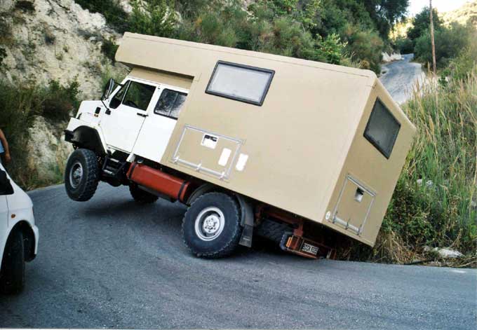

par contre Dan tu parlais de plus de 15 tonnes et justement je pense qu'il y a là aussi une limite de cohérence (et sans vouloir évincer les plus gros).
je pense qu'au-delà, cela devient un peu du délire parce que finalement l'espace habitable n'est pas beaucoup plus grand si on veut garder l'aspect...
disons le clairement, si l'idée est d'aller là où les autres s'arrêtent... c'est pas pour faire l'inverse non plus et ne pas pouvoir passer là où tous les autres peuvent aller pour des questions de gabarit, poids excessif, maniabilité, pour cause de : pistes trop étroites ou ponts à tonnage limité... branchages bas... routes taillées en falaise pas adaptées, bacs limités en poids, et puis aussi : vous pouvez sortir n'importe qui mais personne ne peut vous sortir vous.

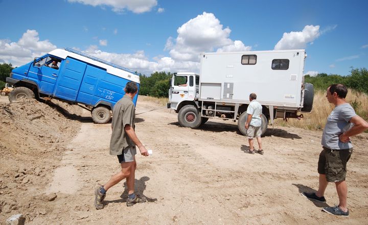

allez une image déjà vue mais c'est pour rendre le sujet plus vivant.
Pascal
c'est beau aussi un 19tonnes mais bon..<br />http://www.les4x4barouds.fr.cx/

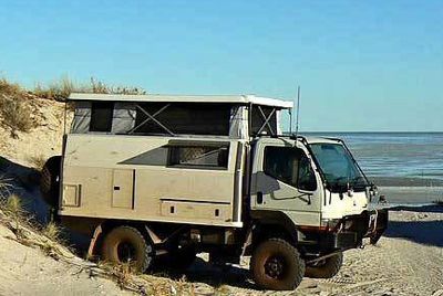

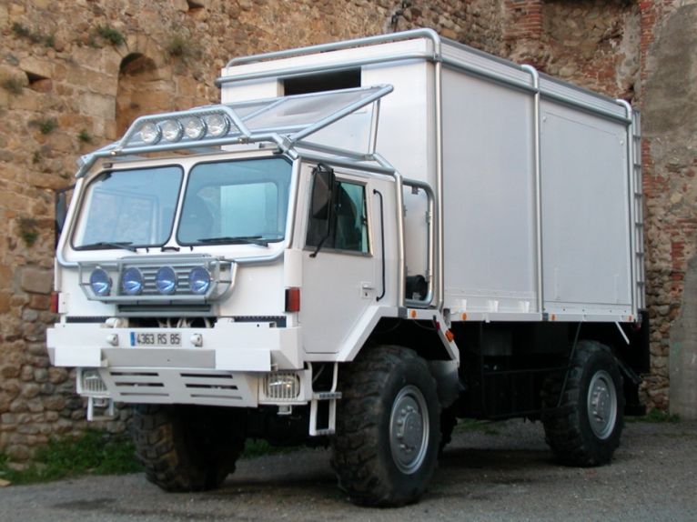

Mais le choix est loin d’être encore fait, car même si le PL présente de nombreux avantages sur le papier, il y a aussi de nombreuses contraintes a gérer (cf ci dessous) !
après avoir comparés les avantages et inconvénients ( et j’en oublie de le rapide resumé que j’ai fait ), j’en suis a envisager 2 solutions :
- le PL, pas toujours simple a trouver, mais permet de partir dans des conditions de vie "optimale" ! (NB : je me limite à des camions entre 1985 et 1999 . . . 85 pour avoir encore un minimum de confort, et 99 pour pouvoir encore homologuer des places dans la cellule)

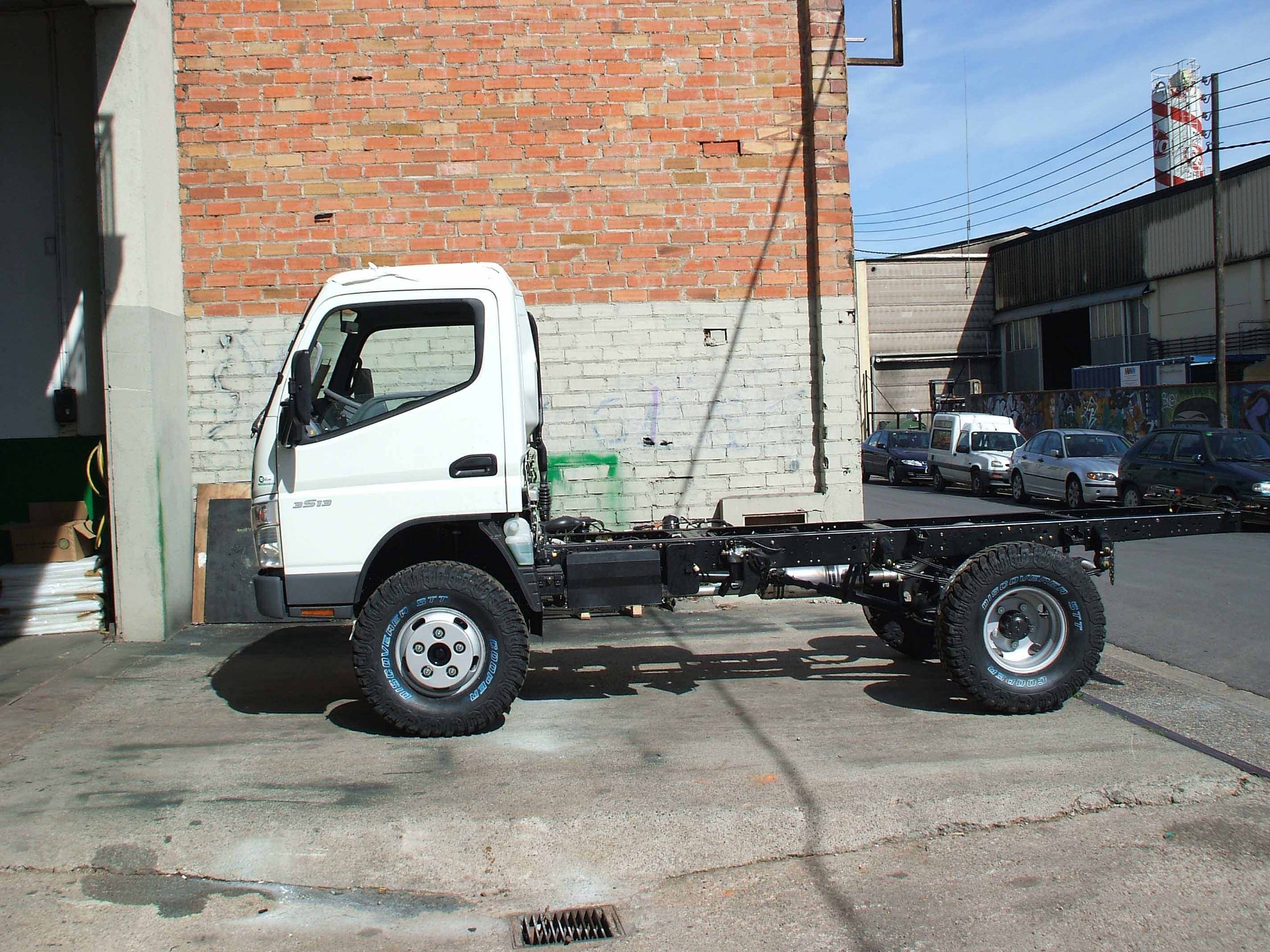

- un Bremach « modifié », c'est-à-dire pour moi, garder les avantages du Bremach tout en essayant de s’approcher de certains du PL :
Allongement de l’empattement (3500mm) pour gagner on longueur de cellule . . . pas le plus difficile.
Gagner en largeur de voies pour pouvoir monter une cellule de 2200 mm mini de largeur . . . là je seche un peu pour le moment :mrgreen: . . . (changer les ponts ?)
Faire évoluer l’ensemble moteur/boite ( Mercedes CDI, nouvel Iveco etc . . ) pour gagner en couple et confort d’utilisation . . . merci Nomade d'être passé par là ;)
Je souhaiterais alors que ce bremach se rapproche de la solution en photo ci-dessous :D :D :D
Je sais que dans ce cas, je ferai une croix sur les 3.5 T . . . mais très sincerement, c’est pas trop le problème, et je pense que dans ce cas, on doit pouvoir faire un vehicule sympa dans les 4.5 / 5 Tonnes
Camion
Avantages
Fiabilité accrue.
Possibilité de grands volumes (largeur de 2500 mm, longueur de 4500 mini etc . . )
charge utile sans comparaison, ce qui permet d'être plus serein dans certaines regions du globe
Sécurité en circulation ( on est jamais a l'abris du accident :o )
Aménagement avec des éléments "standards" (peu de besoin de gagner du poids en passant pas des elements de camping cariste)
Inconvénients
Avoir / Passer le permis PL
Contrôle technique plus dur
Pas de latitude dans les modifications (DRIRE)
Gestion du poids et du gabarit ( pont, passage étroit, cargo etc . .)
Coût des pièces ( pneus, mécaniques etc . .) . . . Mais en même temps c'est censé tenir plus longtemps . . . donc cela peut être un avantage aussi ;)
Consommation en forte hausse ( bien que certains camions soient "raisonnables" de ce coté là.
Image données par rapport à la population local
Gestion du carrossage du véhicule plus contraignant ( barré rouge)
Gestion des places supplémentaires lors du passage en VASP
Bremach "modifié"
Avantages
Permis VL (donc conduisible par madame ;))
Plus de latitude dans les modifs du véhicule
Prix des pièces moindre
Son gabarit permets encore de passer là où les PL sont arretés
Pas de passage aux mines . . . moins de restrictions a mes yeux !
Inconvénients
Fiabilité moindre
Charge utile
Cellule de plus petites dimensions
Gestion de certaines pièces spécifiques aux Bremach
 Matériaux plus onéreux afin de gagner en poids

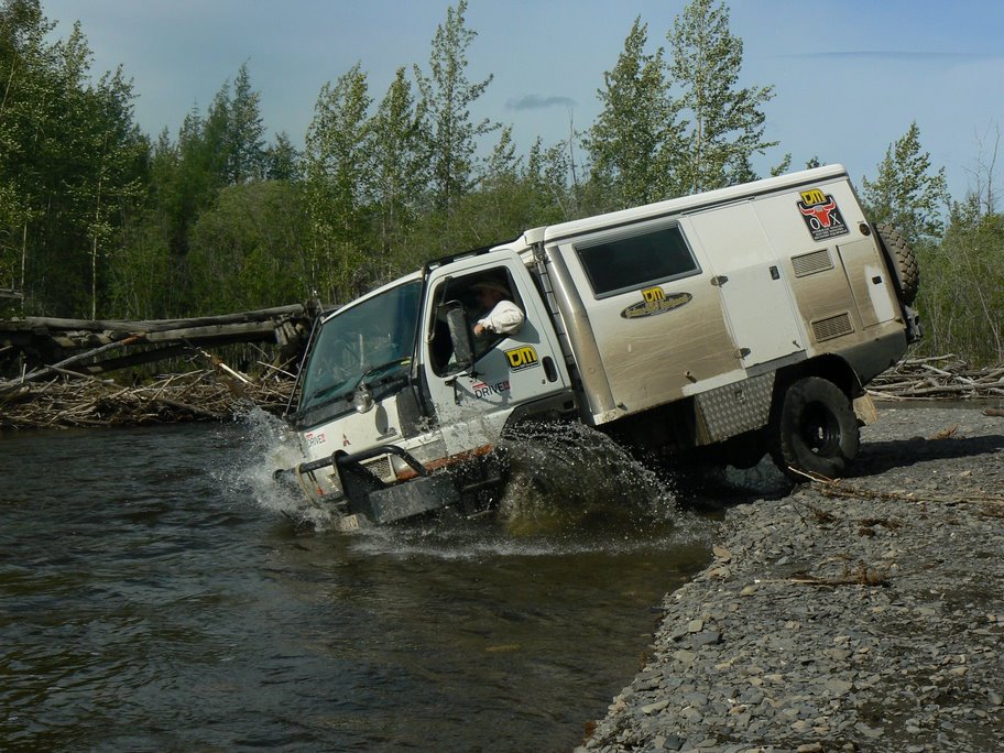

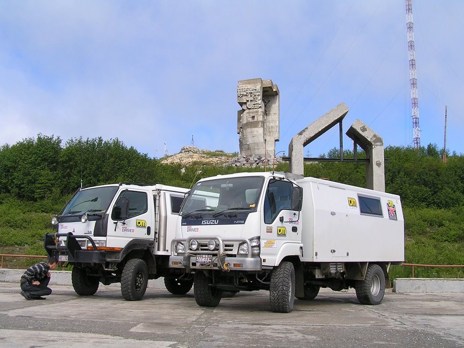

Heu non Pascal pour le HYUNDAI , pour le moment c'est un bon compromis pour mon utilisation, mais plus tard je pense passer à autre chose, ben en gros c'est ce genre de truc que j'aimerais bien, cabine avancée pour plus de place sur le châssis AR pour y placer une cellule d'un bon gabarit, une cabine basculante pour l'accès à la mécanique, une cellule à toit relevable mais en rigide afin de ne pas avoir trop de prise au vent et pouvoir passer sous certains ponts, un aménagement cellule basic, avec de gros coffres de rangement afin d'éviter du poids superflu dû aux petits coffres car utilisation de plus de bois, donc plus de poids :lol: un bon lit, et une petite cuisine, et une bonne sono :mrgreen: et priorité à un bon chauffage, eau, et GO !! de plus ce genre de véhicule sans dépasser les 3,5 t possède une charge utile relativement importante ! Voilà, donc mûrement réfléchi :mrgreen:

Bonjour Dan
Peux-tu me donner une idée du budget que représente un chti cam comme sur la photo, stp, à titre d'info...
As-tu une adresse ?
Sinon, je pense que tu choisis bien ton bahut, perso je suis "condamné" à conduire seul, ma Moitié n'ayant pas le précieux sésame. (moi je l'ai passé l'an dernier!! :wink: )
Amicalement
Dan
Re: Pourquoi voyager avec un gros camion ?
Message par Dan »
Salut Pacha, non pour le moment pas de budget sur le cam, vu que dur d'en trouver un 4x4, par contre ISUZU vient d'en commercialiser un en France, mais la garde au sol ressemble à celui d'un 4x2 :cry: par contre cela risque de lancer un pavé dans la mare des autres constructeurs :D donc cool pour nous pour la suite des événements :mrgreen: de toute façon pour ma part, c'est un projet d'ici quatre ans, simplement parce que je suis très réfléchi (même trop) et que pour mes destinations des quatre années à suivre, ben j'ai ce qu'il faut !!!! (heu je viens de faire l'achat d'un Land Discovery TD5, normalement je le reçois fin de semaine !! heu c'est une occasion, mais juste pour faire le Maroc 2 années de suite), je garde mon HYUNDAI pour le moment pour les autres pays (il est très récent, et j'ai pas envie de le casser dans le désert !! heu oui, matérialiste aussi !!!). Ben c'est juste que quand je changerai le tout pour un "mini camion", ben autant avoir un maximum de fric !!!!! heu oui, trop réfléchi n'est pas un juste mot :roll: Par contre "sur autre véhicule" sur le forum, tu risque de trouver des infos sur l'Isuzu avec le prix, et il y a d'autres liens pour des véhicules de chez pépé !!! (en photos). Désolé j'ai plus l'adresse, mais Pascal risque de passer par là :wink:
Heu bon je passe par citer !!!!! j'ai retrouvé l'adresse, c'est père, mais pour moi c'est pépé :wink: http://www.peremaimi.com/spa/subcategor ... 50003.html
Heu mais où sont passés les modo sur ce post ?????? :?
