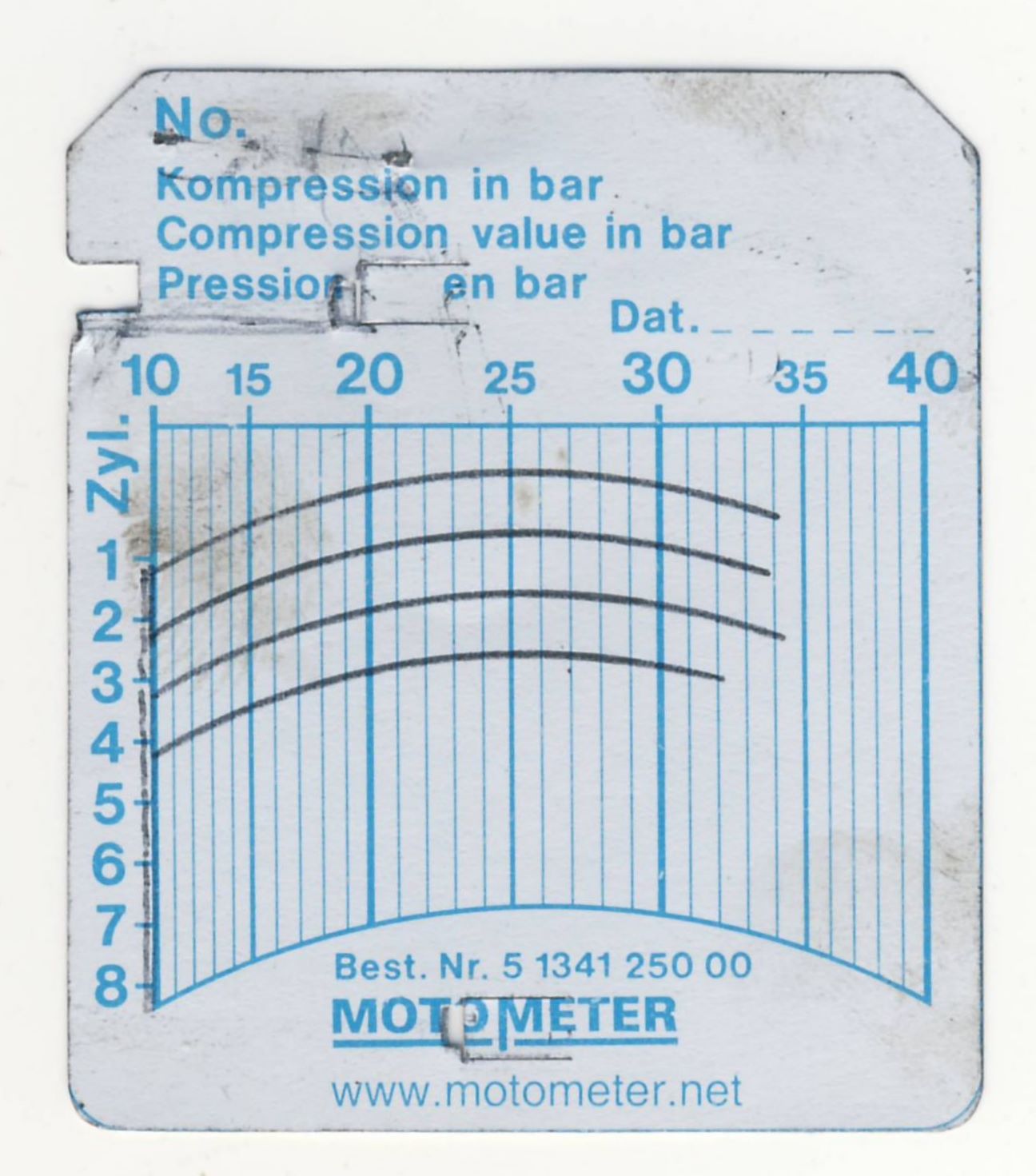

JE fouine un peu partout pour trouver le taux de compression moteur; Pascal sais -tu ou trouver sur un post , je trouve pas sur mes books
yves
yves

Tiens Yves: viewtopic.php?f=7&t=2547&p=23435&hilit= ... ion#p23435

pour la compression à ce que je crois comprendre c 'est 34 , mais là je tombe , car le 1 c 'est 17 le 2 c 'est 0, le 3 c'est 20, le 4 je ne sais pas car je n ai pas pu démonter l'injecteur ,
Je rêve , car il avait pourtant de la reprise , de la pêche dans les côtes et là d'un coup il lâche , alors que je ne le brusquai pas tout au contraire , je ne comprends pas cette rupture brusque
Est ce que le fait du démarrage sur trois pattes , le matin , était une alarme , avec ces nuages de fumée très importante
pour ce qui est des injecteurs , a mon avis et celui de mon frère , c 'est bizarre qu'il soit a peine a 190 au lieu de 230+8
alors que le mécano à changer la pompe et soit disant tarer les injecteurs
yves

Salut Bruno, as-tu les compressions du 8140-47 aussi stp pour comparer ?
Et c'est étonnant de voir qu'un 2.5l ne comprime "qu'à" 20/26bars là ou Serge (en 2.8l je suppose du coup) comprime à 32bars, ça fait une sacré différence pour 0.3l de différence.

je ne suis pas convaincu qu'on ait tiré au clair l'interprétation du ticket de SergeOB1KnoB a écrit : là ou Serge (en 2.8l je suppose du coup) comprime à 32bars, ça fait une sacré différence pour 0.3l de différence.
perso il y a tellement longtemps que je n'en ai pas eu un entre les mains que je ne me souviens pas...mais la courbe me laisse dubitatif...pourquoi est ce en arc de cercle ?
Serge y lisait 25... d'autres 30 et des bananes...

Oui effectivement tu y dis que tu as encore des doutes, mais il y a quand-même cette phrase de Christian :
Moi ce que je retiens c'est qu'en lisant les indications sur les axes on a bien le nombre de Zylindres (peut-être une machine allemande
) et la pression en Bars, la lecture semble donc bien être 34bars pour les cylindres 1,2 et 3 et 32bars pour le 4.
@@@@@+ l'ami
PS: Toi Pascal, mémoire vivante du forum, tu dois bien savoir si Serge a un 2.8l ou pas ?
Il a l'air sûr de lui quand même, et je pense que cette disposition en arc de cercle est certainement due au fait que l'inscription sur le ticket semble être faite par des aiguilles, on dirait un système mécanique d'écriture et non pas imprimé.Alter-natif a écrit :je confirme les dires de Bruno : les bonnes valeurs sur le diagramme sont en bout "d'écriture" du linguet ; soit respectivement 34 et 32 bars !

- Messages : 22535
Re: Arrêt du moteur en roulant
oui ça se tient c'histoire d'aiguille...et oui il a bien un 2l8
je trouve surprenant que les compression soient si différentes égallement...surtout pour au final sortir moins de puissance (4cv) que le 2l5

pareil que le 8140 27OB1KnoB a écrit :Salut Bruno, as-tu les compressions du 8140-47 aussi stp pour comparer ?

puisque le ticket commence a 10 et pas 0...il y a qu'a retirer 10 ça met tout le mode d'accord
