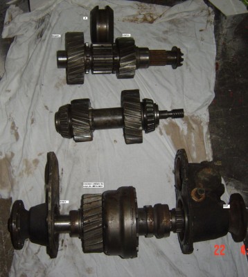

Oui, c'est le transfert de cette "Bête". :wink:
J'ai été séduit par la dimension des engrenages à l'intérieur, par sa pompe à huile intégrée...bref par sa robustesse présumée. :P
Ce transfert a bien sûr un blocage de différentiel comme la plupart des 4X4 permanents. les commandes (d'origine) sont faites par des vérins pneumatiques.
Moteur-Boite issu d'un Sprinter Cdi , mais il n'y a qu'un 2,2 Cdi chez Mercedes , les différentes puissance sont obtenues par la cartographie du calculateur, le seul avantage des moteurs d'utilitaire c'est d'avoir moins d'options donc moins de capteurs à "leurrer" : clim, chauffage, abs, régulateur de vitesse...Etc.
Des photos, je vais essayer d'en faire, OK!
Ps: Je rappelle que j'ai des arbres de transmission de TRM 4000....pas chers!

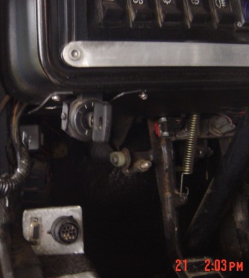

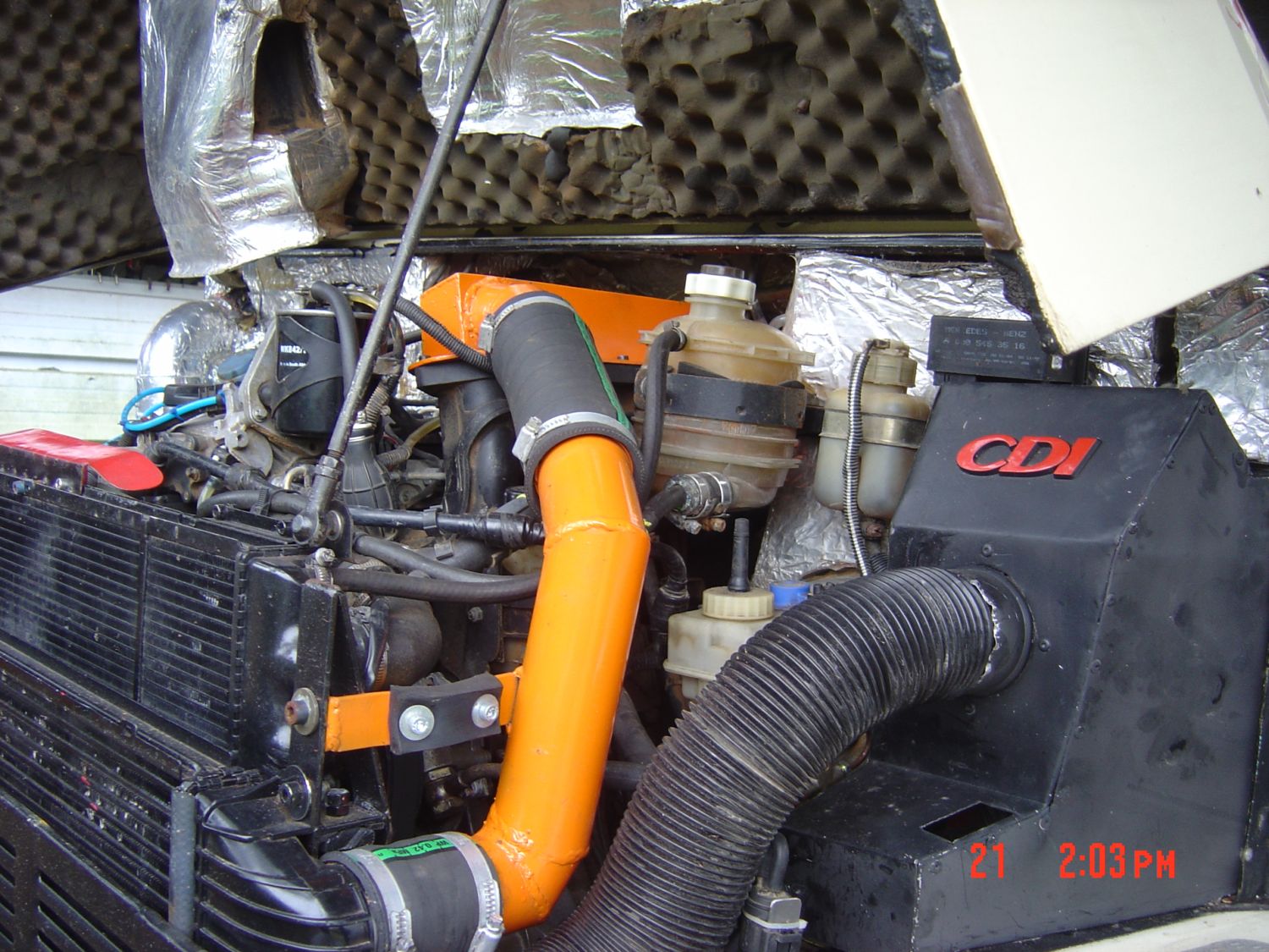

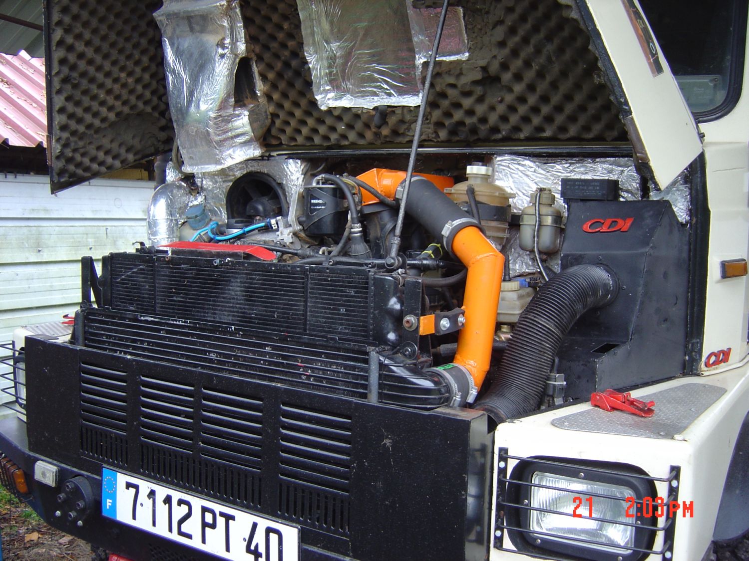

Voilà quelques photos de la motorisation...
Vue de face...échangeur Mercedes, radiateur Renault Master
vue de gauche ...calculateur Cdi à l'abri sous le carénage noir ventilé.<br />Durites en fer, solides !
vue de droite...pipe admission refaite pour ôter celle d'origine ainsi que le cache moteur supérieur....plus facile pour intervenir sur le haut moteur sans tout démonter (en zone désertique)

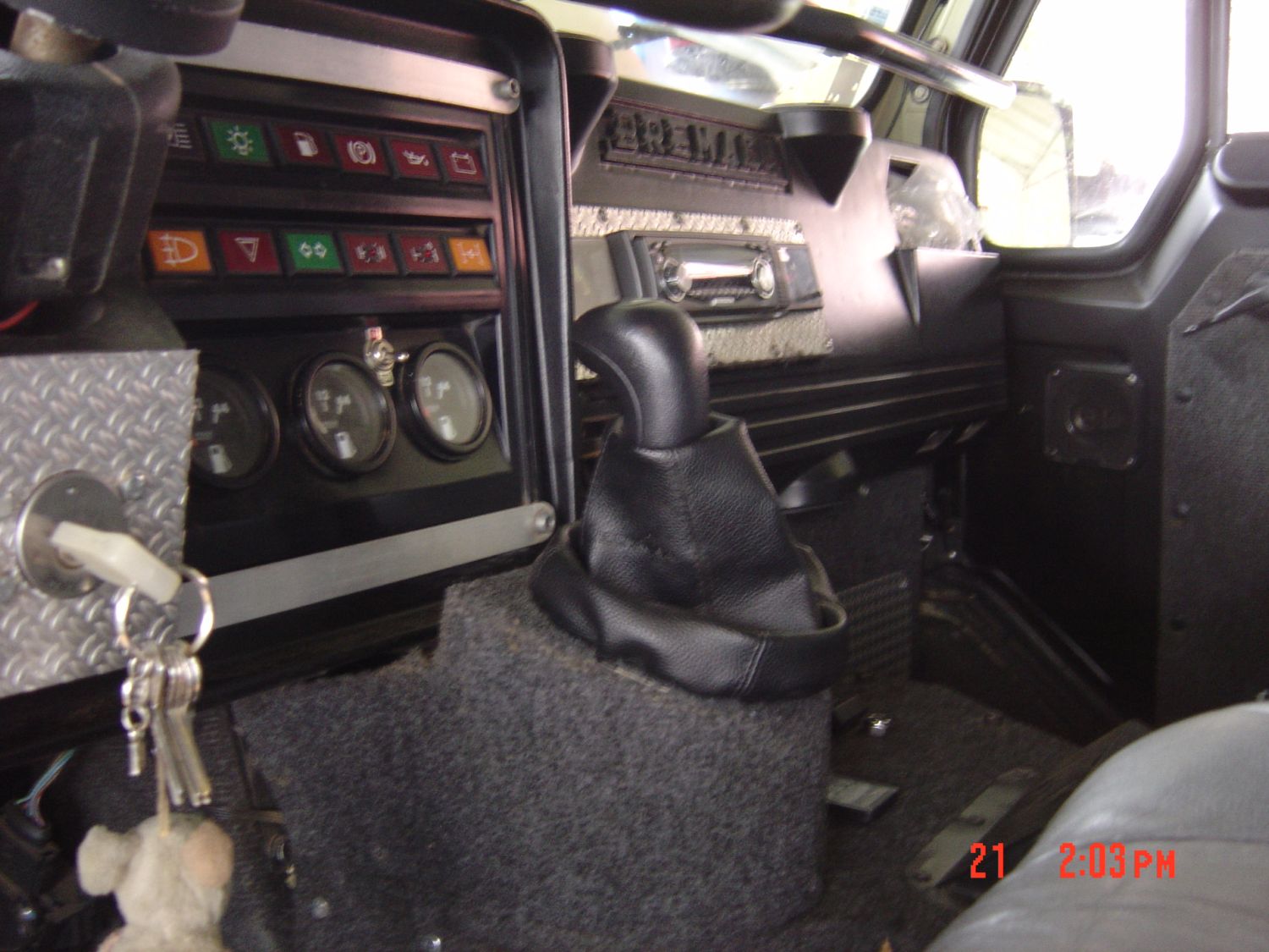

levier de vitesse au tableau de bord façon Vito...commande par câbles oblige!
Clef de Mercedes factice avec sa puce électronique adaptée à mon boitier et à coté les prises Diagnostic ( Mercedes et Ordi perso)
Voilà, voilà, j'ai pas oublié , tu vois Chrisaléma :wink:

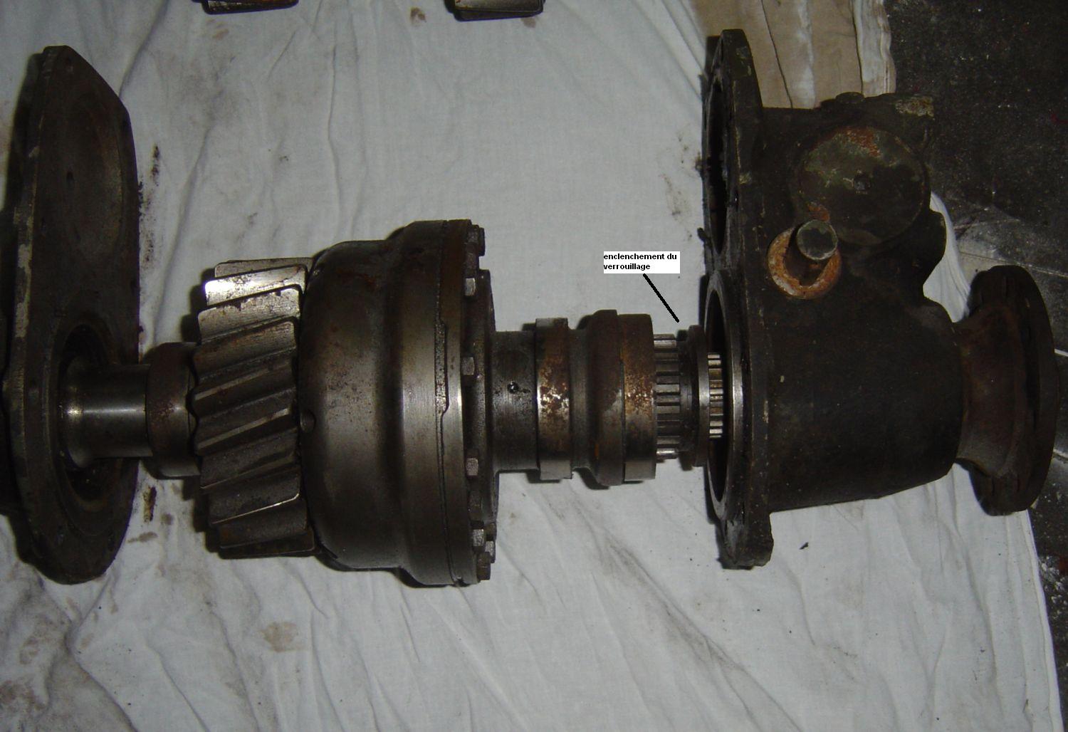

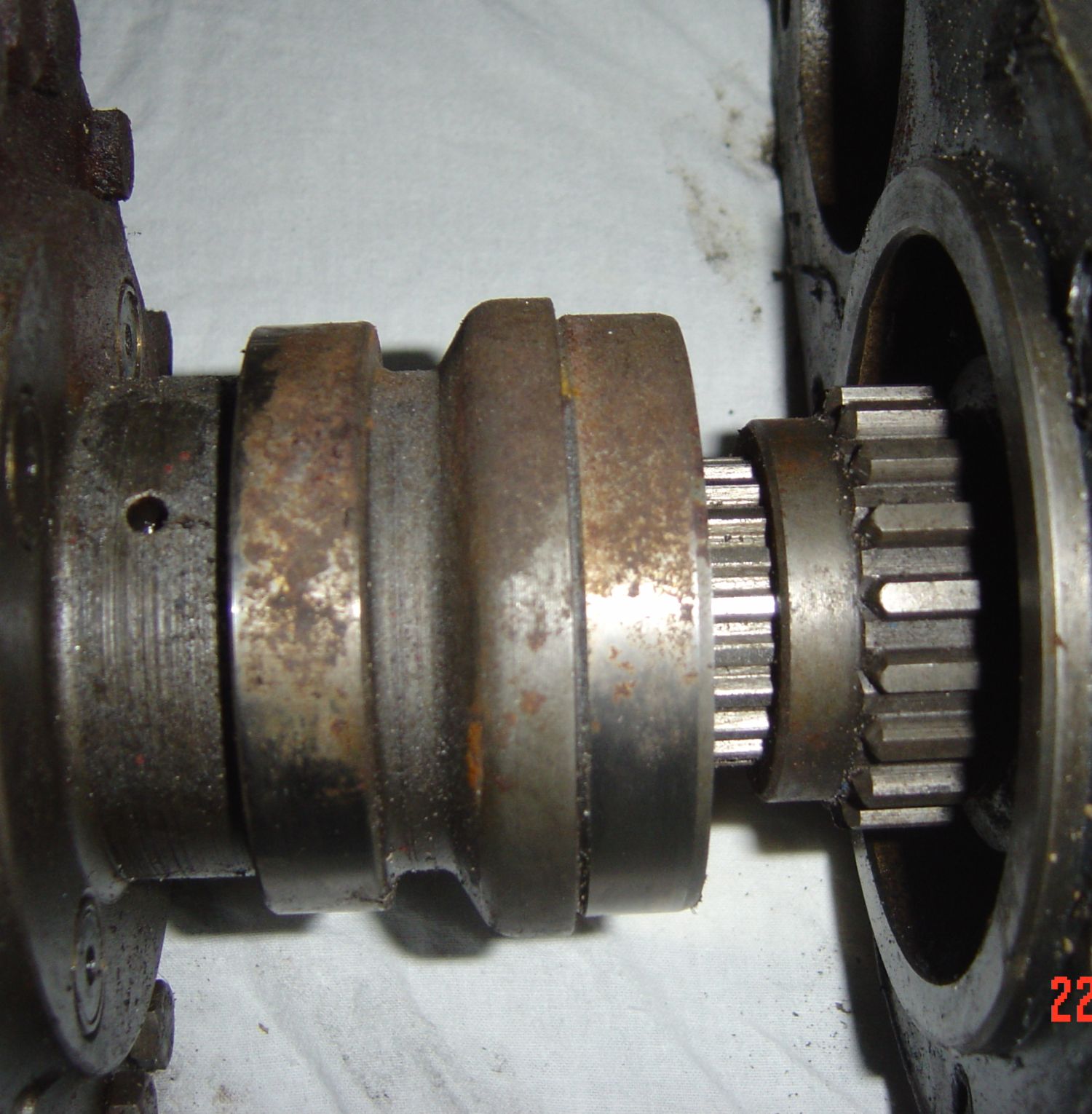

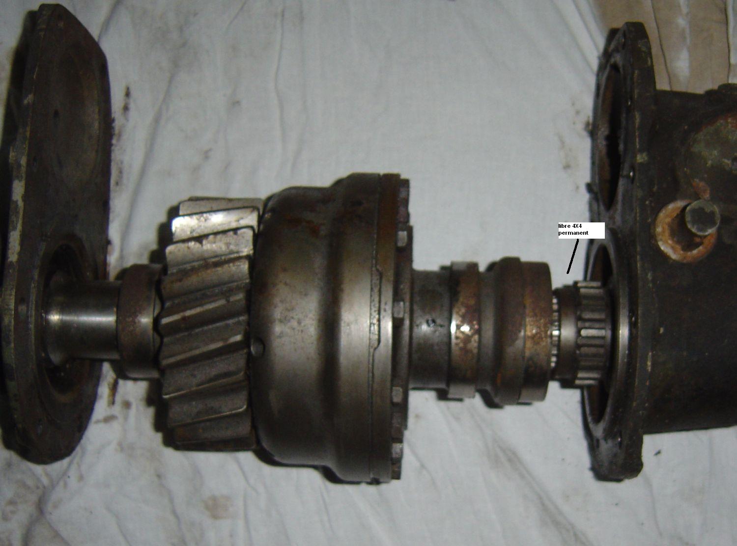

Sans vouloir polluer le sujet, qqs infos sur le fonctionnement de la BT de TRM qu'on peut monter sur le Bremach...
Nomade, tu me diras si tu es d'accord puisqu'à priori, tu as déjà démonté cette BT...
Sur le TRM, la sortie d'arbre avant est TOUJOURS EN PRISE, l'arbre arrière est séparé de l'arrivée du couple moteur par un differentiel.
Donc, sur route le pont avant se comporte comme une traction, le pont arrière suit, en ligne droite le couple moteur est supposé réparti entre l'AV et l'AR...
Quand on bloque le diff central, on a une répartition 50/50 de la traction ur les deux ponts.
Par ailleurs, si on démonte l'arbre arrière on peut rouler, moi je pense avec le diff central bloqué, mais c'est pas bien explicite.
Mais c'est pas si simple, parait-il...
En effet, la doc militaire indique une répartition de charge de 65% sur l'AV et 35% sur l'AR... blocage de diff central libre bien sur.
Là, j'ai un doute, y a-t-il un couplage par glissement limité ?
Comment obtient-on cette répartition ?
Sur le Bremach, la BT fonctionne-t-elle de façon identique ?
La parole est à toi, Ô grand chef des engrenages... :wink:
Non, non tu ne pollues pas le sujet, je vais essayer de trouver le temps de faire un photo du différentiel TRM 4000

J'en profite pour corriger une con**ie que j'ai écrite un poil plus haut à propos du fait de rouler avec le seul pont avant... :oops:
ben voui, dans la mesure où le pont AV est en prise directe, le diff central n'a aucune influence, donc on peut, sur le TRM4000, rouler sans l'arbre de trans AR...
Je le dis comme ça plutôt que corriger en éditant, ça aide, je pense ou plutôt j'espère, à la compréhension de tous, ce qui est l'utilité même du forum... :wink:

5 cylindres? c'est un de plus, et à moins de découper dans la cabine .... tu passeras pas!
j'ai déjà été obligé de modifier la calandre et de rajouter un bossage sur le capot moteur , alors si c'est plus long , j'ose pas imaginer.
Mais tu sais le 2.2 est suffisant en puissance :wink:
le but ne serait pas tant la puissance que le couple ;) . . . . et c'est vrai que le son d'un 5 cylindres . . . :oops: :D :D
si ce n'est pas trop abuser, tu saurais me dire la longueur du moteur ( poulie avant -> fixation boite) ? . . . " à la grosse louche" je ne suis pas à quelques cm pres, c'est pour me faire une idée ;)
et si tu fais des photos de ton transfert pour Pacha, pourrais tu nous mettres en ligne des photos de tes ponts avant et arriere pour voir les evolutions que tu as apporté . . . . ;) :D :D
ca cogite, ca cogite, va plus rester grand chose du Brem si je me lance :twisted: :twisted: :twisted:
les 3 étages du transfert
Début de verrouillage du différentiel
détail du système de blocage
Sur la photo du haut on voit le baladeur tout en haut qui bloque sur l'arbre moteur soit le petit pignon (les courtes), soit le grand pignon ( les longues).
l'arbre intermédiaire transmet le mouvement au différentiel:
- au corps de différentiel qui lui transmet par l'intermédiaire des satellites la rotation aux deux arbres AV ( à droite)et AR ( à gauche), et ceci à quantité égale
sur les autres photos on distingue la bague cannelée qui vient bloquer sur l'arbre le corps de différentiel, bloquant ainsi toute possibilité de différence de vitesse de rotation entre les 2 arbres.
Apparemment pas de glissement limité sur ce différentiel.
Sans arbre Arrière (ou sans arbre avant) il sera impossible d'avancer sans bloquer le différentiel
L'arbre avant n'est pas entrainé en priorité ( c'est le différentiel)
Voilà, si ça peut amener la lumière.
