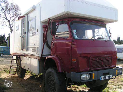

y'en avait deux, on aller voir la deuxième avec manuwuisant, mais y'a du boulo dessus plus que quand je l'ai vu pour la première fois, et même temps, votre "bible" afnor ne demande pas 1m70 mini sur les parois latérales ???? là y'a que 1m65. sinon y'en a tuojours une de dispo a la casse d'epernay chez cv utilitaire je croi

Non, pas d'obligation de ce côté...Chips a écrit : votre "bible" afnor ne demande pas 1m70 mini sur les parois latérales ???? là y'a que 1m65.
Faut regarder tout de même la dimension mini de la porte d'entrée, mais je pense qu'il y a de la marge.
édit: tiens j'ai retrouvé les mesures mini imposées...
2. Portes et issues de secours :
2.1. La porte d'accès à la partie habitable depuis l'extérieur doit
2.1.1. avoir une hauteur de 114 cm minimum, et doit laisser un passage libre d’au moins 6500 cm2 si la
surface hors tout de l’autocaravane est égale ou inférieure à 12m2.
2.1.2. avoir une hauteur de 159 cm minimum x largeur de 48 cm minimum si la surface hors tout de
l’autocaravane est supérieure à 12m2.
Pour le calcul de surface HT, multiplier la longueur HT du bahut par la largeur HT. Donc tu vois que tu as de la marge...
La norme Afnor n'est absolument pas très contraignante, souvent il ne s'agit que de bon sens et toujours pour empêcher des margoulins de construire et vendre des camping-cars dont l'aménagement serait dangereux (cas des largeurs mini des évacuations par exemple...)
