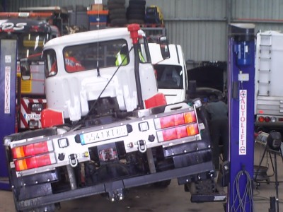

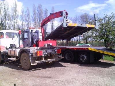

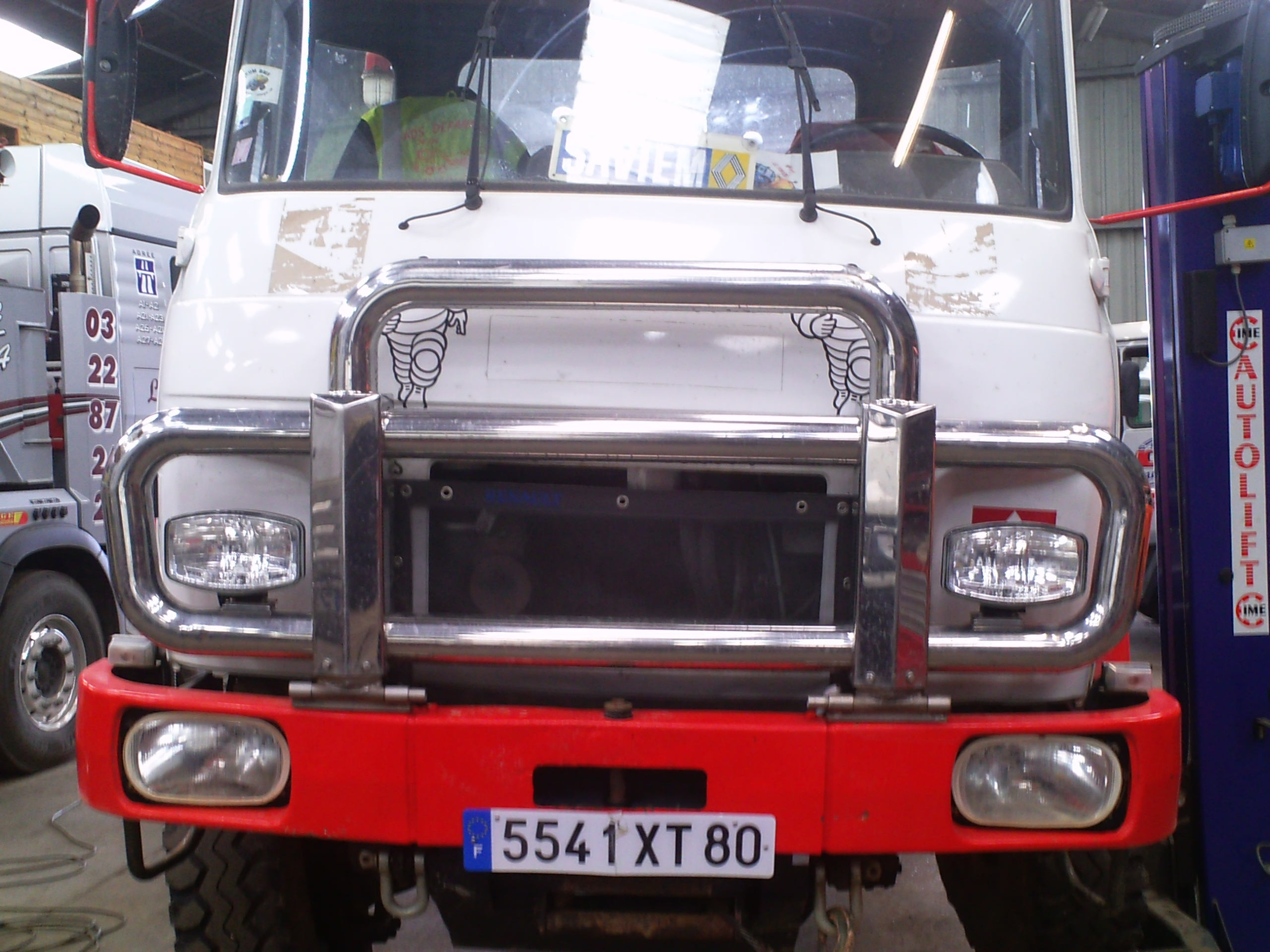

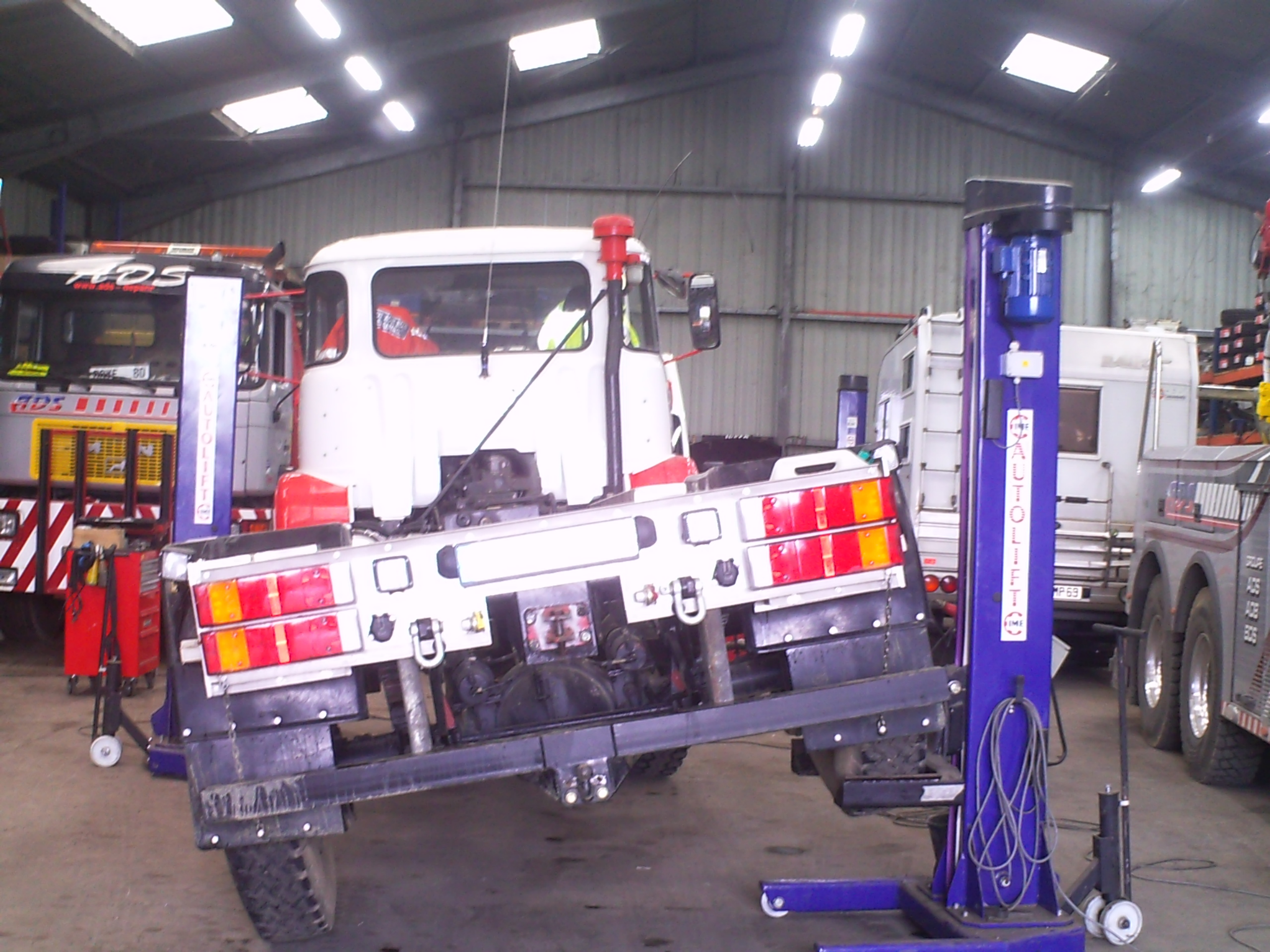

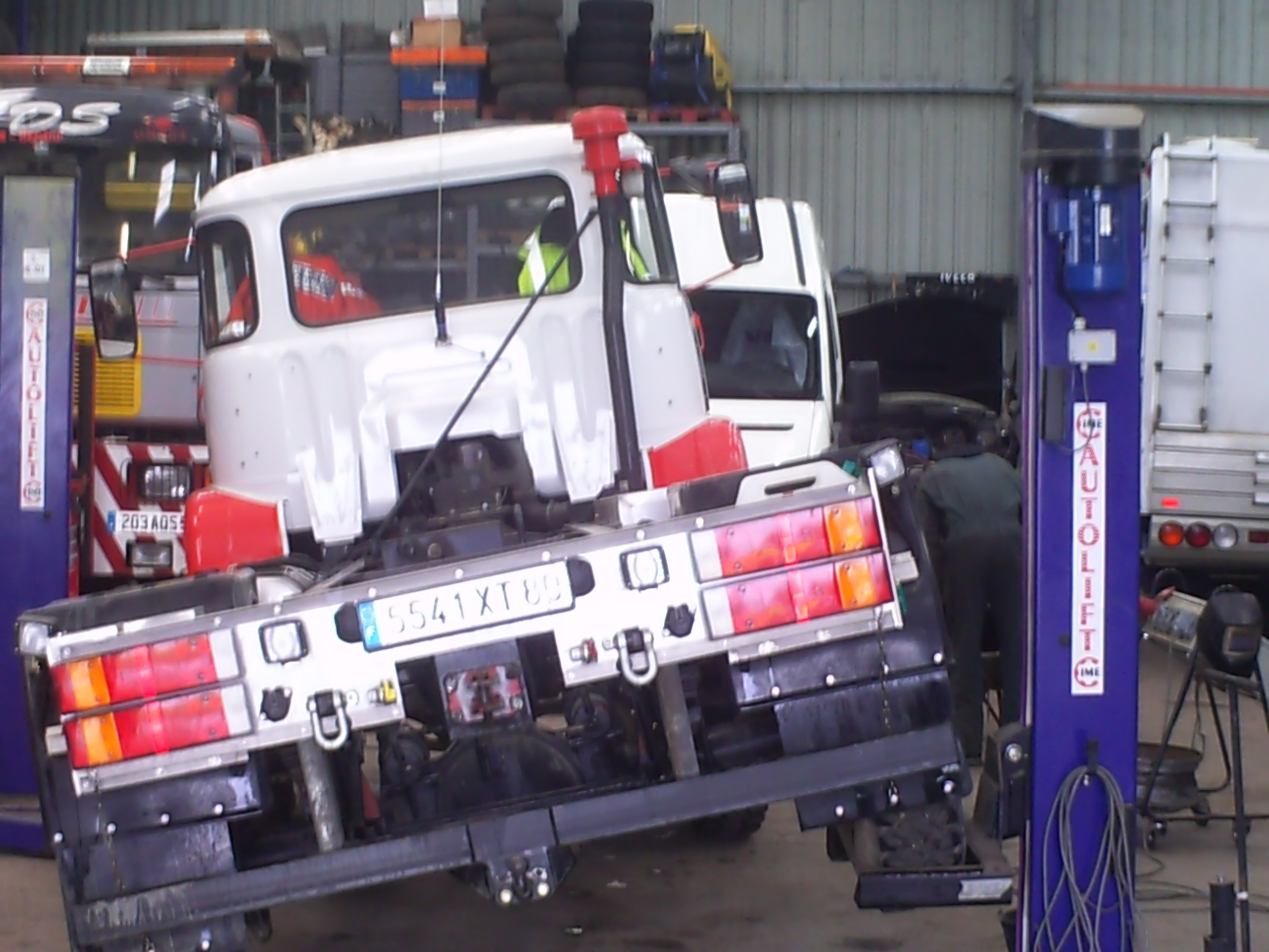

bon voila un moment que jai rien foutu sur mon 4000 donc ce wd avec st bernard nous avons deposé le plateau du trm.

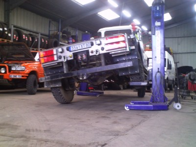

cette semaine au garage j'ai mesurer de combien le châssis du trm se vrille, au final pas grand chose, environ 5 cm sur la longueur (soit 4 m entre bout du châssis et dos de cabine)
depose du plateau
depose du plateau
lever que par l'arriere (environ 60 cm)
lever de l'arriere et de l'avant en opposé
la cabine se desaligne a peine du châssis
C'est bien la pire folie que de vouloir être sage dans un monde de fous. :roll: :roll:

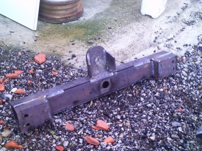

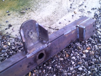

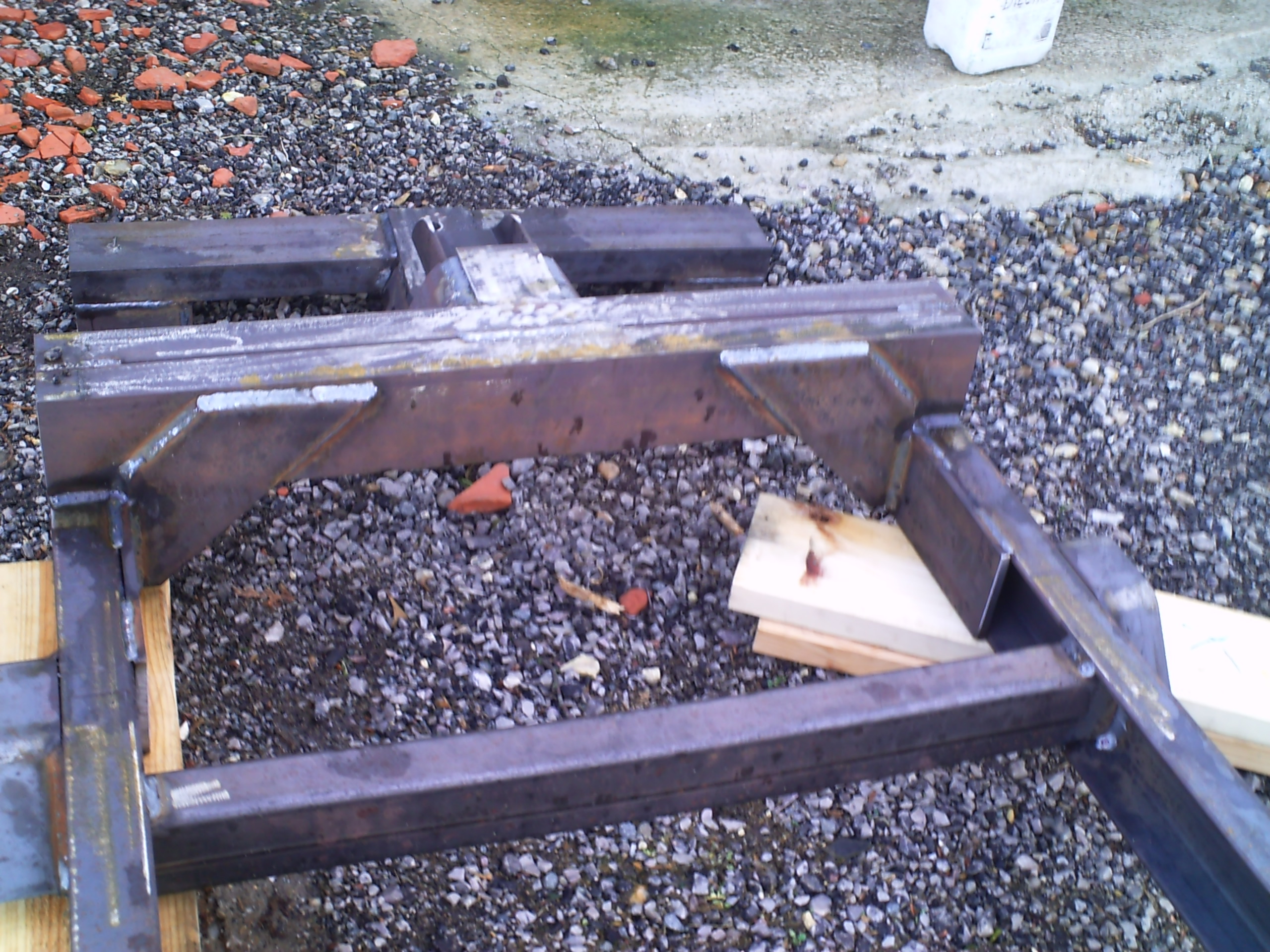

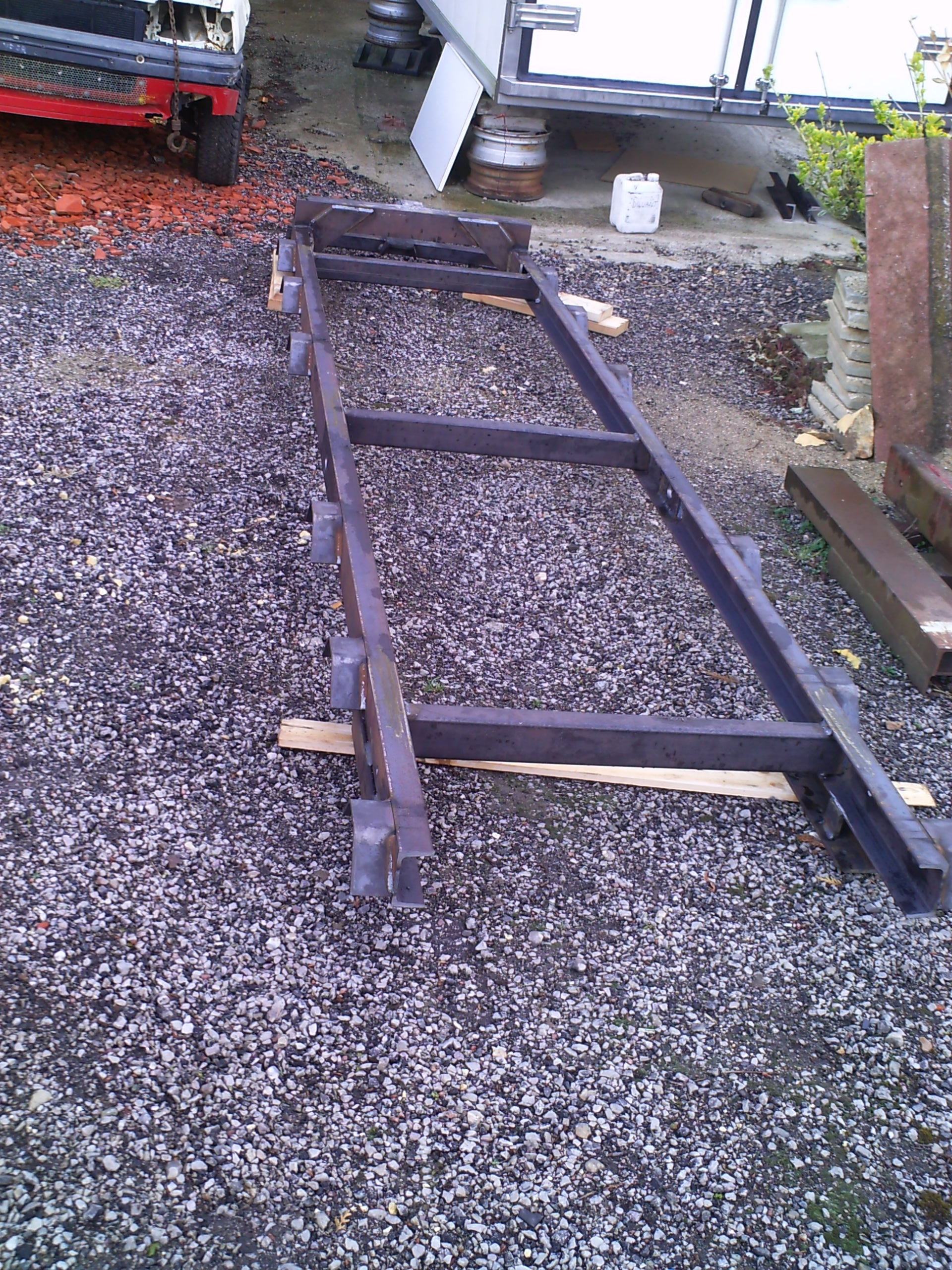

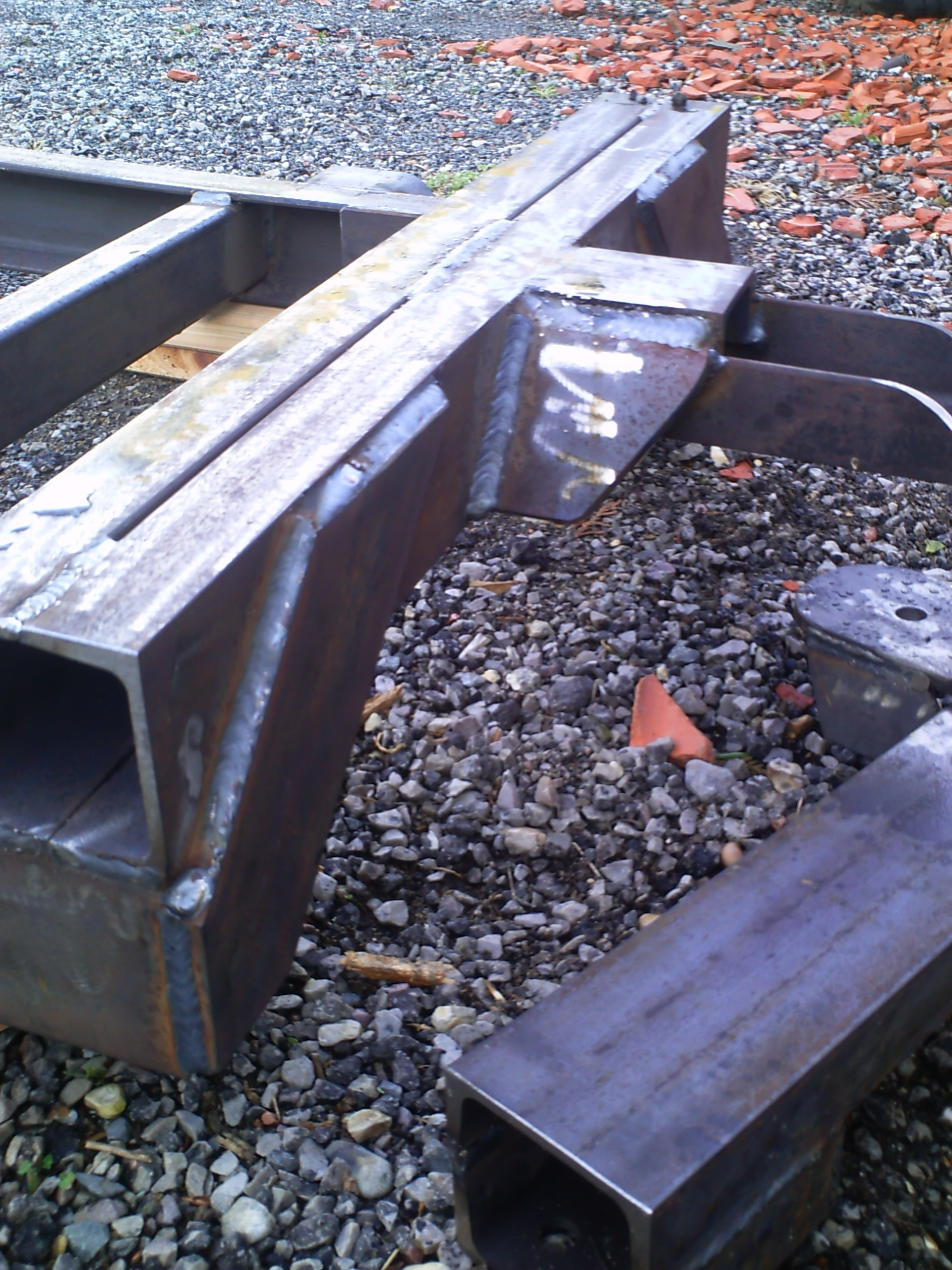

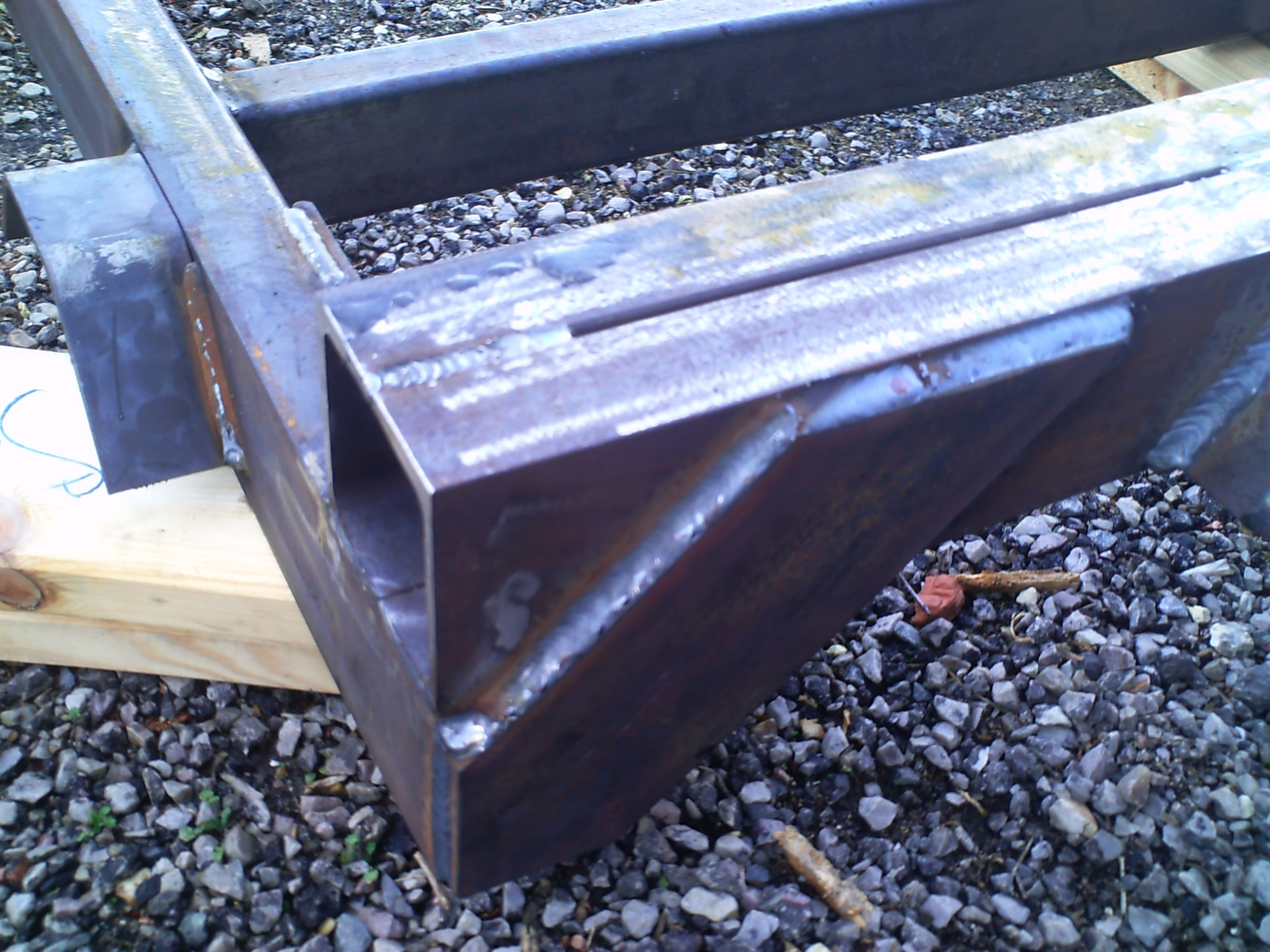

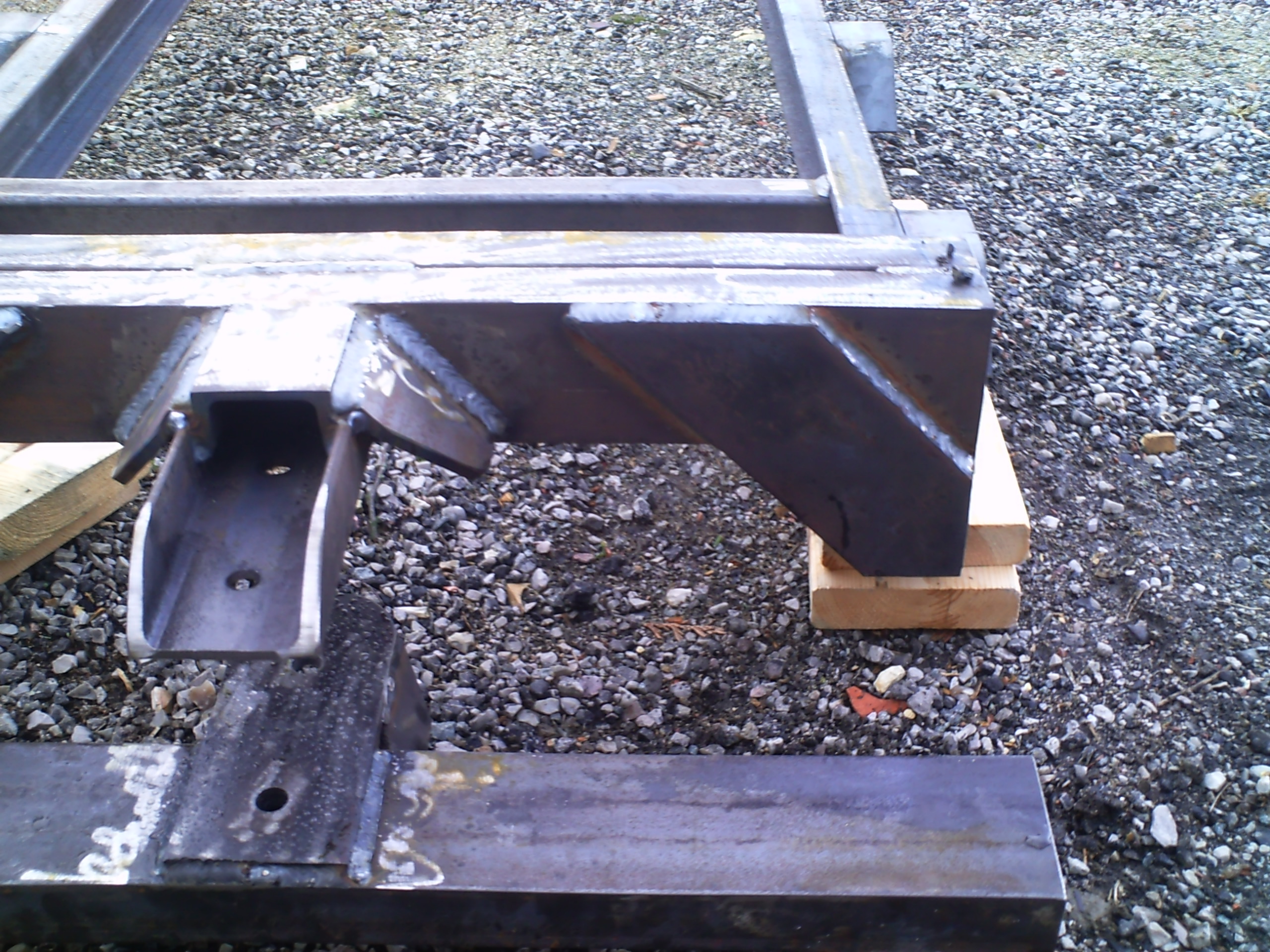

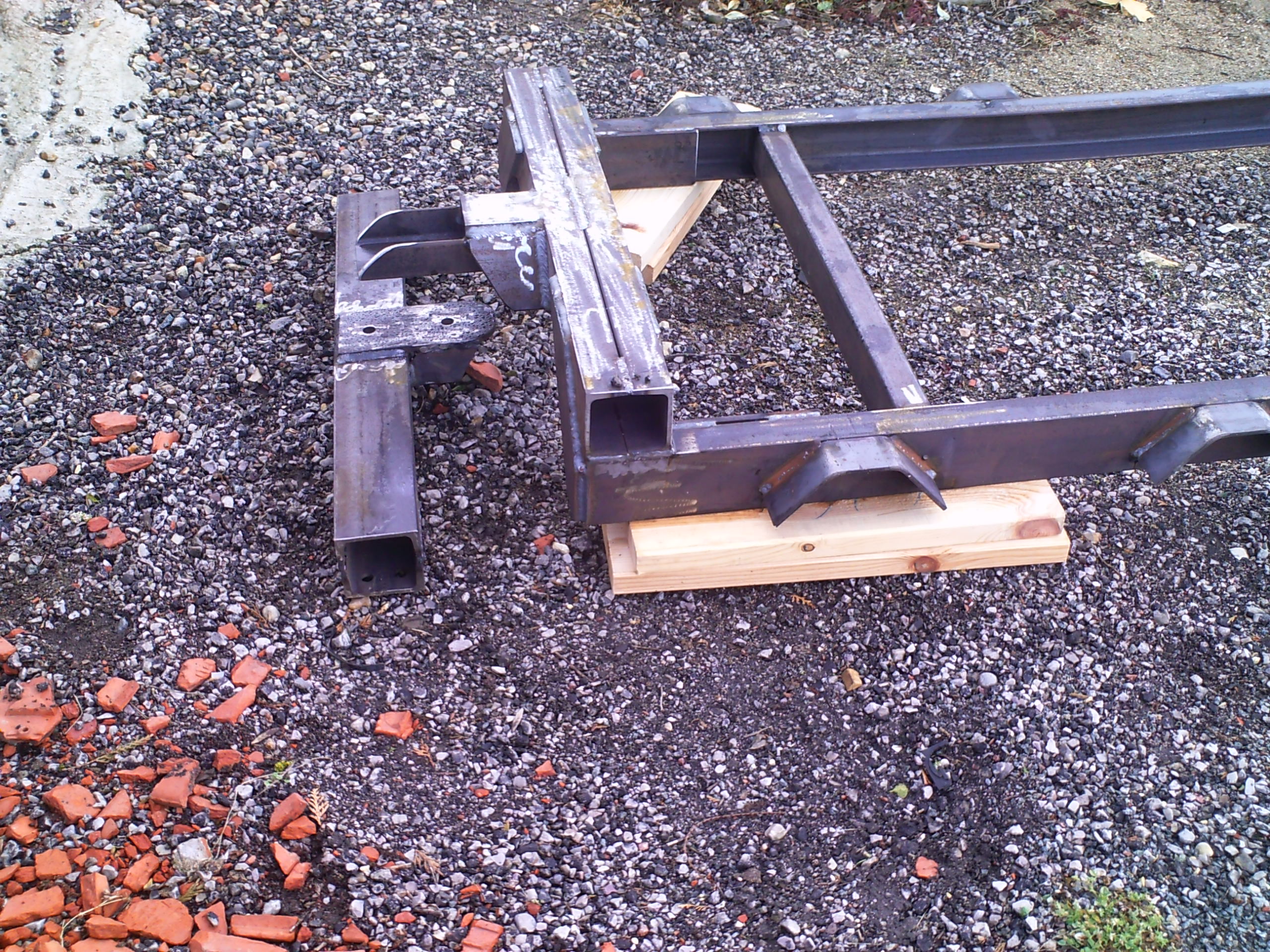

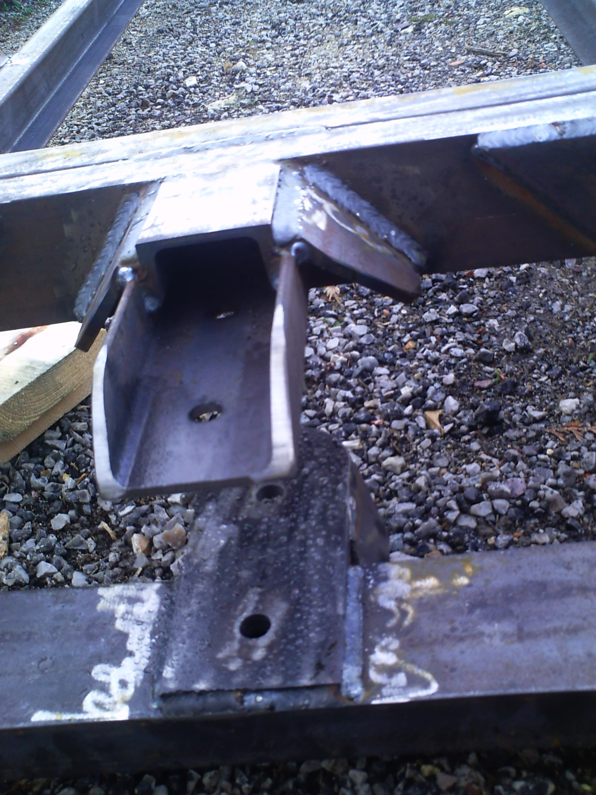

Aujourd'hui fin de fabrication du faux châssis trois point de ma caisse
support et traverse avant pour l'articulation via deux silent bloc
traverse avant
traverse avant

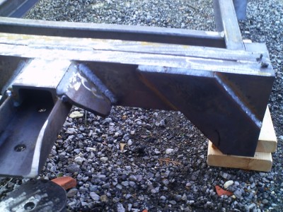

UPN 100mm souder avec UPN 80 mm pour renforcer et supporter le poid de la caisse
traverse superieur en UPN 100mm doubler et renfort en fer plat 100*10 couper en 45°
support superieur des silent bloc sur faux châssis
renfort ar de traverse supperieur

ça avance bien tout ça ... il aura une autre gueule ton trm avec la caisse ! et pis, fini les trous d'eau dans la bâche, tu vas pouvoir dormir au sec :lol:

je roule devant !!!! parce qu'une fois de plus on voit bien que t'es pas de Calais, bref rien dans la dentelle... donc le jour "ou" ça se décroche ton faux châssis " belier" je prefère être devant et faire demi-tour pour t'aider à ramasser les reste de la twingo " rolls " qui te suivait, plutôt que de prendre ça dans la tronche.... je sais " y a pas de raisons que ça se décroche " :mrgreen:
