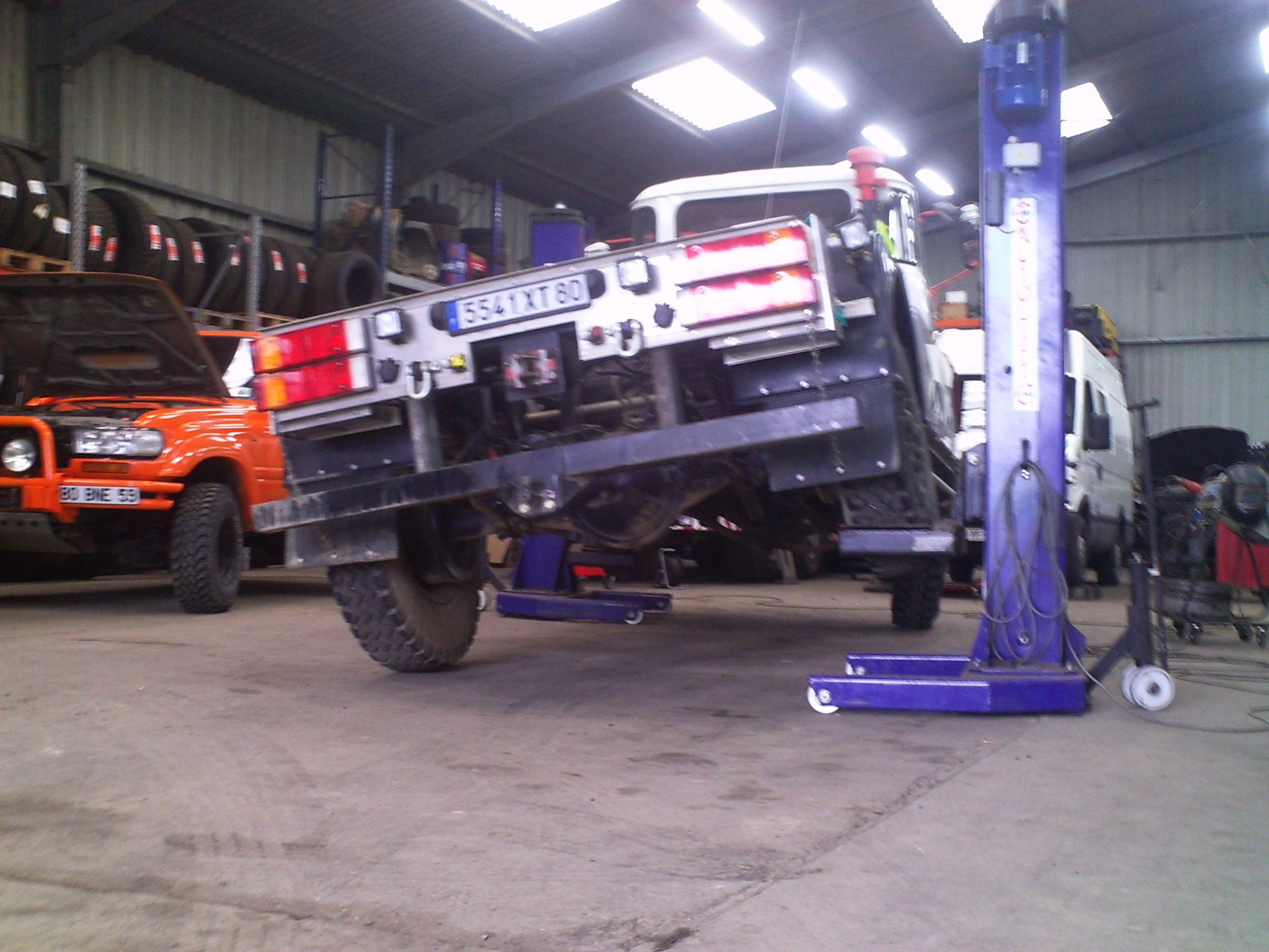

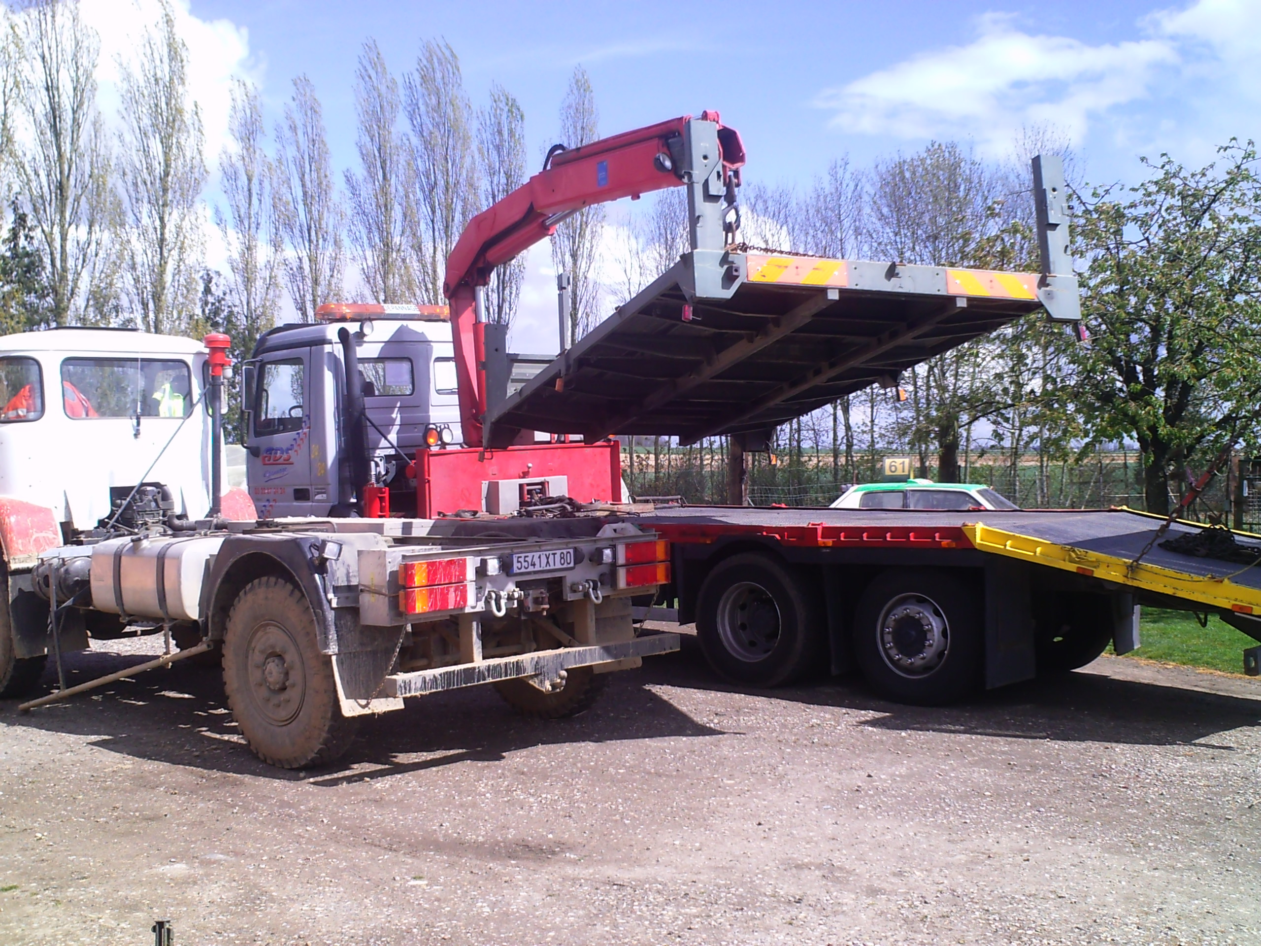

bon voila un moment que jai rien foutu sur mon 4000 donc ce wd avec st bernard nous avons deposé le plateau du trm.
cette semaine au garage j'ai mesurer de combien le châssis du trm se vrille, au final pas grand chose, environ 5 cm sur la longueur (soit 4 m entre bout du châssis et dos de cabine)
depose du plateau
depose du plateau
lever que par l'arriere (environ 60 cm)
lever de l'arriere et de l'avant en opposé
la cabine se desaligne a peine du châssis

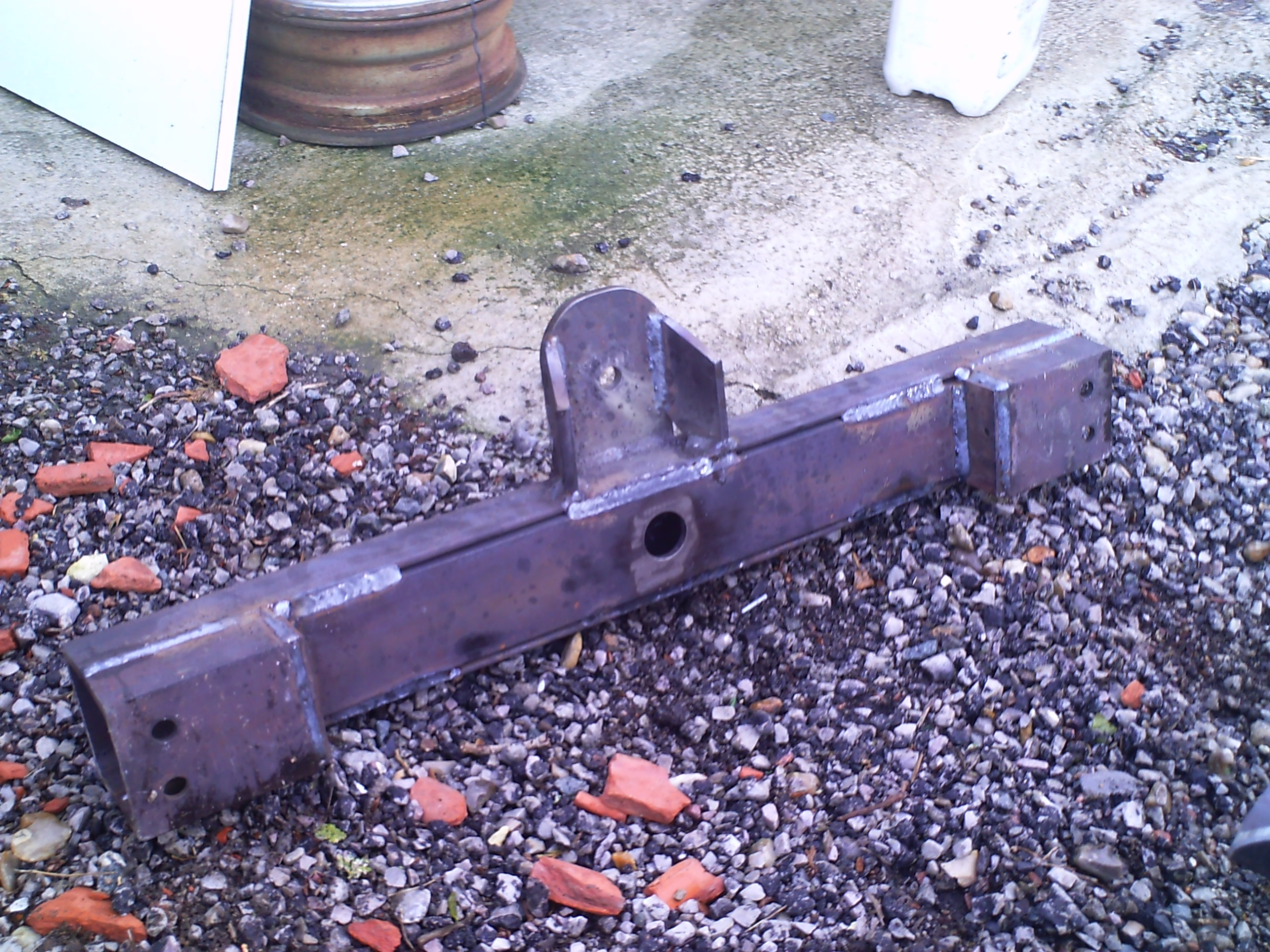

Aujourd'hui fin de fabrication du faux châssis trois point de ma caisse
support et traverse avant pour l'articulation via deux silent bloc
traverse avant
traverse avant
UPN 100mm souder avec UPN 80 mm pour renforcer et supporter le poid de la caisse

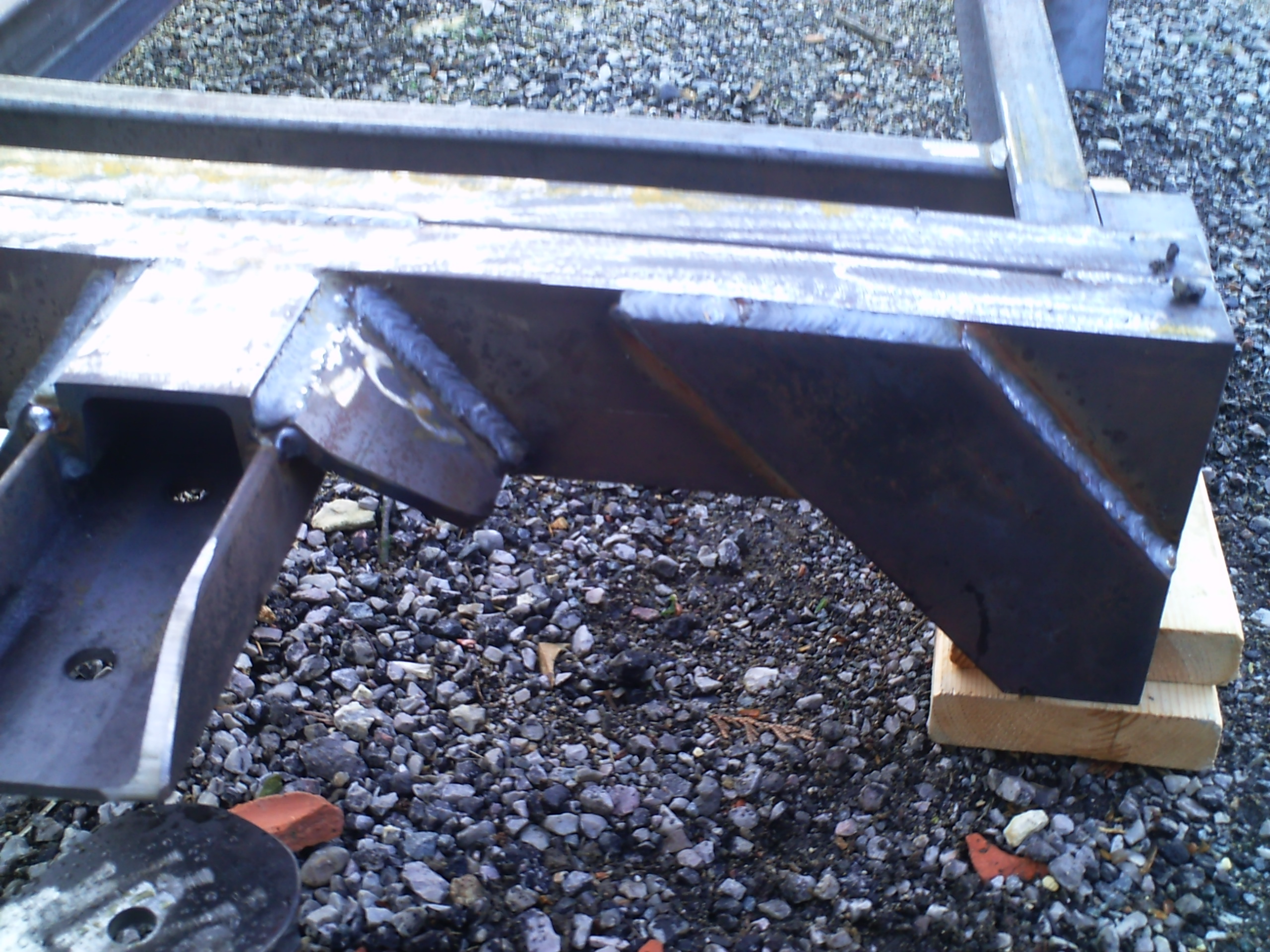

traverse superieur en UPN 100mm doubler et renfort en fer plat 100*10 couper en 45°

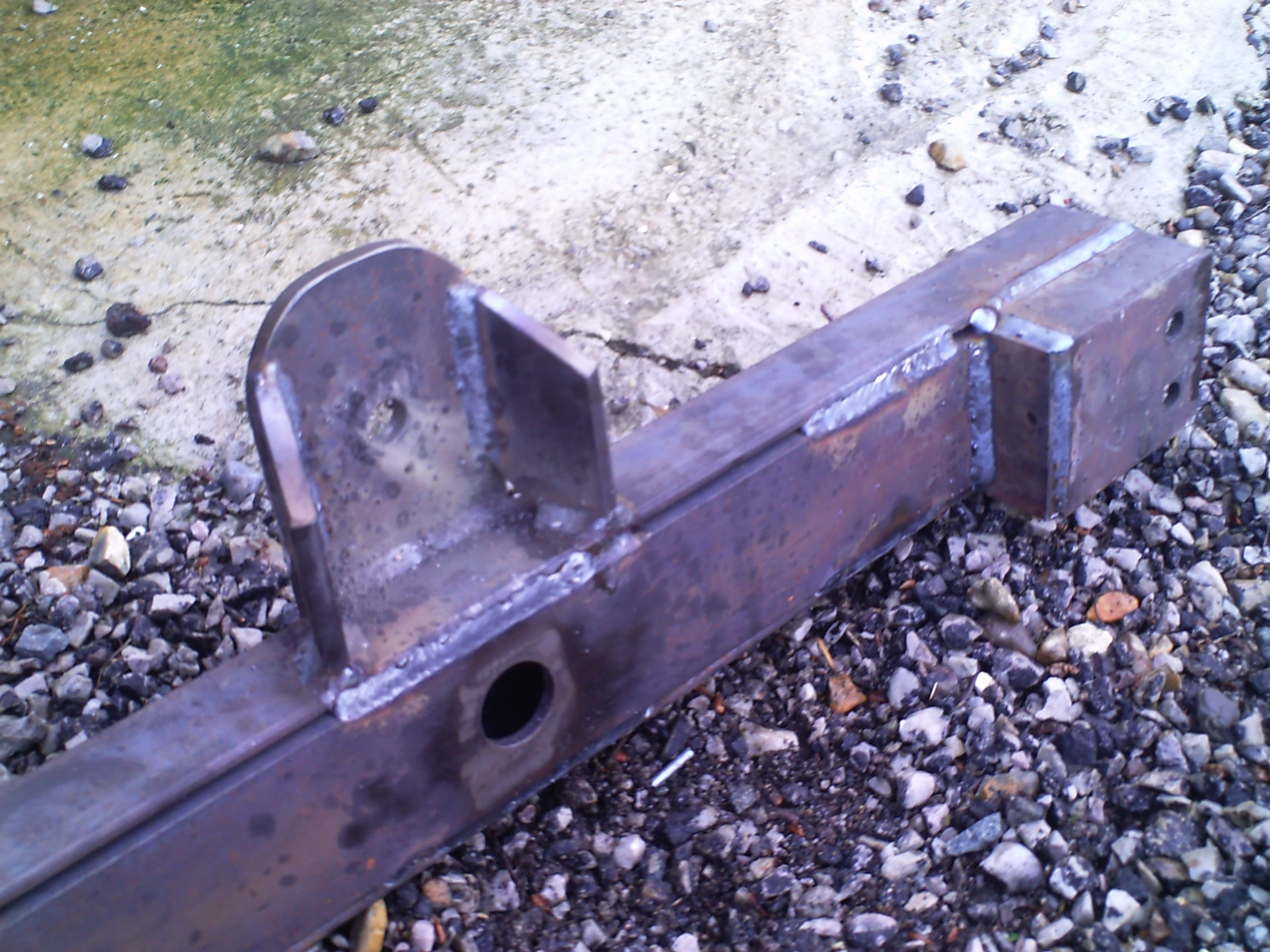

support superieur des silent bloc sur faux châssis
renfort ar de traverse supperieur
