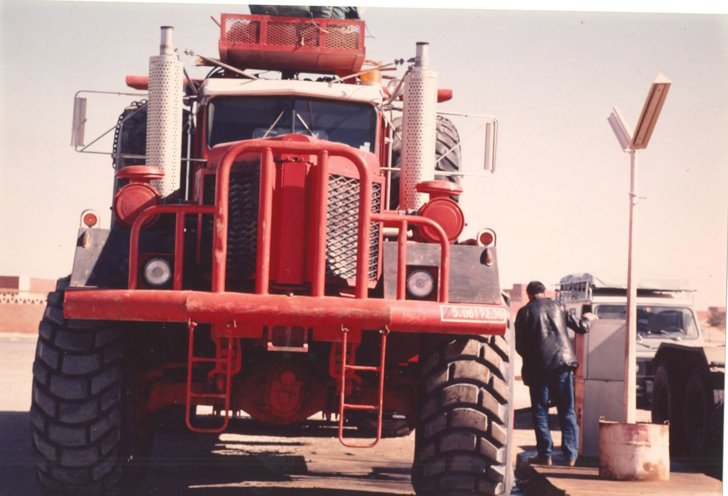

Montage à l'arrache pour un camion qui n'a jamais circulé sur route!

C'est un camion de dirt track, montage special, tourne a gauche au si on lache le volant.hippo wrote:alors?

- Posts: 21280
- Joined: 27 Jun 2008 16:03
Re: Sens de montage des pneus
ok... un peu a l'image des speedway dont les reposes pieds semblent les autoriser a ne tourner que dans un sens
dommage je n'ai pas trouvé de vidéo pour montrer une voiture de type propulsion tournant sur place lorsque le différentiel est..."callé"...vous ferez le test vous même... en braquant tout sur surface un peu glissante...vous accéllérez et alors le véhicule tourne comme une toupie quelque soit la direction que vous donnez au volant (ça ne marche pas en 4x4 ou en traction

- Posts: 5902
- Joined: 14 Jan 2007 12:28
Et ça alors c'est pour faire quoi ?
Pour faciliter les virages sur place vers la gauche ?
Ou alors c'est juste qu'il a lu ce post et qu'il n'est pas arrivé à se décider
amabrom
- Bricoleur de niveau 2
- Posts: 337
- Joined: 23 Mar 2010 07:29
C'est juste que quand tu crèves un engin pareil, tu prends ce que tu as sous la main pour le remettre en route
! Après, au dépôt ils n'ont pas toujours du rechange tourné dans le bon sens.
De toute façon dans le sable ou à 60 km/h sur le bitume, tu ne te rends pas compte que tes pneus sont mal montés. Y'a juste le mécano qui se fait bien taper sur les doigts par le chef d'atelier quand un engin ressort du dépôt après révision avec une pareille monte ! C'est un jour de boulot à 2 pour tout remettre dans l'ordre !
