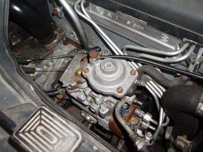

3ème partie :
- Réglage de la LDA

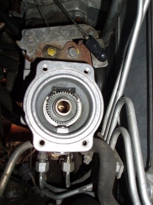

Apparemment sur Ivéco il y a un petit soucis d'accessibilité à une vis du chapeau de la pompe à injection, nous on a du bol ça ne pourrait pas être plus accessible : On peut donc enlever très facilement le couvercle : Voilà la fameuse came de LDA, on peut voir en bas sur le cône la trace laissée par le pointeau qui vient appuyer dessus, ainsi que l'entretoise blanche en haut de la came qui limite son débattement : 1/ Réglage de la tension du ressort de renvoi de la came :

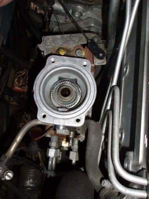

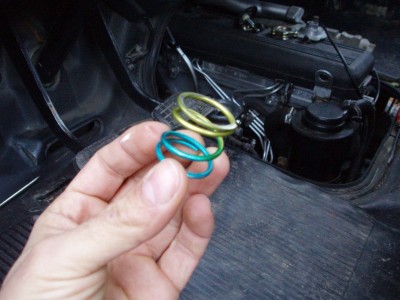

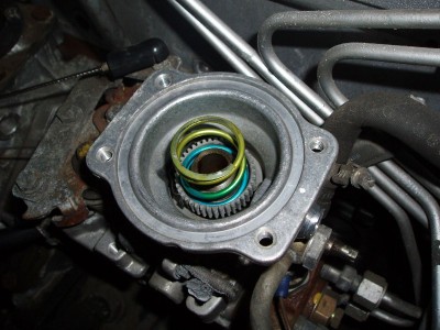

Sur la pompe on a maintenant ça : Mention spéciale à Renault pour le ressort tuning On apprécie l'intention.
Sous le ressort on a la roue crantée : Elle est maintenue par un clip qui se prend dans ses crans à deux endroits et l'empêche de tourner.
C'est assez galère de libérer la roue en faisant levier avec un outil car il faut le faire des deux côtés du clip et tourner la roue en même temps. Pour les malchanceux comme moi qui n'ont pas trois mains le plus simple est de glisser entre les crans et le clip une lamelle fine de plastique ou de métal, on peut alors tourner la roue facilement
Après avoir fait un repère au blanco je l'ai tournée de 2 tours complets, on peut faire plus du moment qu'il reste une légère pression à appliquer pour pouvoir refermer le couvercle de la pompe une fois la came remise en place.

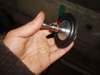

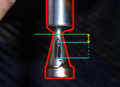

2/ Réglage de la course de la came :
On a vu qu'il fallait enlever l'entretoise plastique blanche pour que la came puisse descendre plus dans son logement et augmenter ainsi le débit de gasoil lorsque le turbo est à pleine charge.
En théorie oui, mais en pratique je ne suis pas complètement d'accord : Entre la zone de débit max d'origine et la zone de débit max réel il y a 3.5mm (flèche jaune); pour permettre au pointeau d'aller au plus près de l'axe du cône il faut donc permettre à la came de descendre dans son logement de 3.5mm supplémentaires.
L'entretoise blanche d'origine fait 5mm d'épaisseur, donc si on se contente de l'enlever on voit qu'à pleine charge la came descendra trop bas et renverra un peu le pointeau dans son logement, ce qui est l'inverse de l'effet recherché.
Pour mon réglage j'ai donc fait une nouvelle entretoise de 1.5mm : Voilà pour l'optimisation de la course de la came LDA

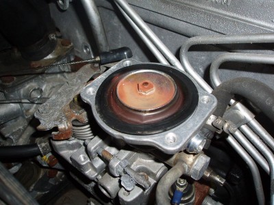

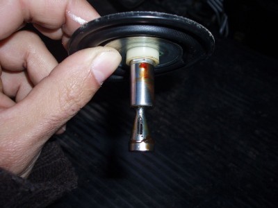

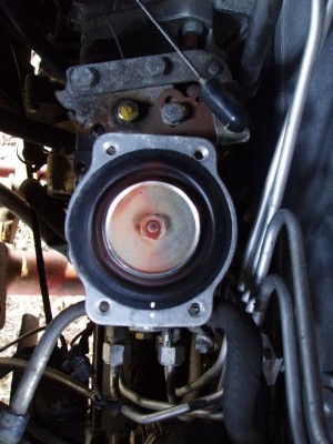

3/ Modification de "l'angle" de la membrane :
Remettre le ressort en place.
Avant de remettre la came dans son logement j'ai dégraissé/nettoyé et mis du WD40 dans le logement et sur la came.
En observant le désaxage de l'usinage du cône sur la came on voit dans quel sens il faut tourner la membrane (et donc la came) pour augmenter la plage des débits. Dans sur le post explicatif de Cédric on voit qu'il faut tourner dans le sens anti-horaire, mais dans mon cas c'était dans le sens horaire, donc vérifiez avant de manipuler.
J'ai tourné la membrane de 45° pour l'instant.

Je garde donc la suite pour le jour improbable où j'aurai des sous et que je chercherai quoi en faire
Salut Will, l'idée est de diminuer la tension du ressort pour que la came commence à travailler un peu plus tôt, à une pression de turbo moins élevée, il te faut donc visser la roue crantée dans le sens horaire pour qu'elle s'enfonceWill a écrit :la roue crantée du ressort de renvoi, il faut la tourner dans quel sens?

j'ai une chose que je n 'ai pas fait , j 'ai tourné la roue crantée sans toucher au clips, ça faisait clic clic quand je tournais la roue mais ça ne la bloquait pas, et je tournais sens horaire peut être devrais-je y revoir. Et comment as-tu constaté que tu devais tourner sens horaire pour la LDA ?

Pour la roue crantée, le fait de la visser permet d'assouplir le ressort qui se comprimera avec une pression de turbo moindre. Pour le clips, normalement il bloque tout de même fort. Après reste à savoir si la LDA n'avait peut-être déjà pas été touchée sur ton Iveco?
