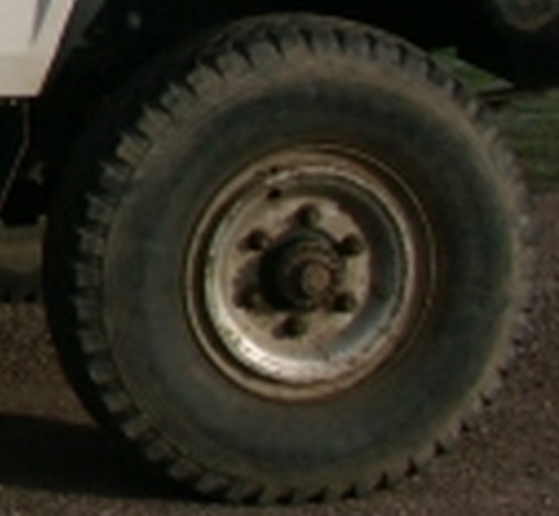

A l'avant, cela ressemble bien à du cerclé, non ? (je ne suis pas spécialiste, il n'y en a pas sur le TP3)
Jante Avant
Jante Avant

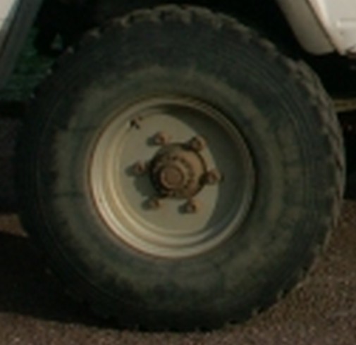

Et la jante est peut être retournée à l'arrière ?
Jante arrière
Jante arrière

A l'avant c'est bien une jante cerclée d'origine.
A l'arrière je ne pense pas que ce soit la même retournée par contre.
Messages : 3742
Re: B90 4x4 vitré
OB1KnoB a écrit :A l'avant c'est bien une jante cerclée d'origine.
Yessss !
OB1KnoB a écrit :A l'arrière je ne pense pas que ce soit la même retournée par contre.
Comment on gère d'avoir deux modèles de jantes avec des déports très différents (si elle n'est pas retournée) :?: J'ai bien vu que la valve était vers l'extérieur à chaque fois mais peut-on en conclure quelque chose ?

C'est pas un problème si et seulement si les pneus eux sont identiques.

Denis Chassac a écrit :Visiblement, tu n'as pas bien vu :lol:
oui denis le débat était uniquement sur les arrières... voile plat,
à l'avant celà n'avait échappé a personne que c'était celles d'origine cerclées.
mais effectivement je n'avais pas envisagé le fait que le cercle puisse être monté de l'autre coté car Bastien ayant mentionné le fait qu'il s'agit là d'un pont hurth... la roue n'est de ce fait pas retournée a l'arrière comme ce serait le cas sur un pont renault... on ponticelli je crois.
la roue ayant très peu de déport a l'avant elle serait totallement en saillie si elle était montée a l'envers a l'arrière...comme sur la photo de mon iveco... download/file.php?id=3756&mode=view
donc c'est plus probablement une jante à voile "centré" ce qui fait dire a Bastien que la voie du coup n'est pas la même a l'avant et a l'arrière.
Denis Chassac a écrit :...
Comment on gère d'avoir deux modèles de jantes avec des déports très différents (si elle n'est pas retournée) :?: ..
Bastien a écrit :C'est pas un problème si et seulement si les pneus eux sont identiques.
momentanément du moins :roll: après en voyage c'est un peu couillon de devoir se balader avec une roue de secour pour l'avant et une pour l'arrière :roll: ...une seule a dépanne aussi mais autant avoir des voies différentes avant arrière ne me choquerai pas...autant avoir des déports différents droite gauche me perturberait plus... :roll:

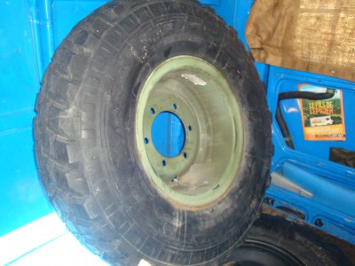

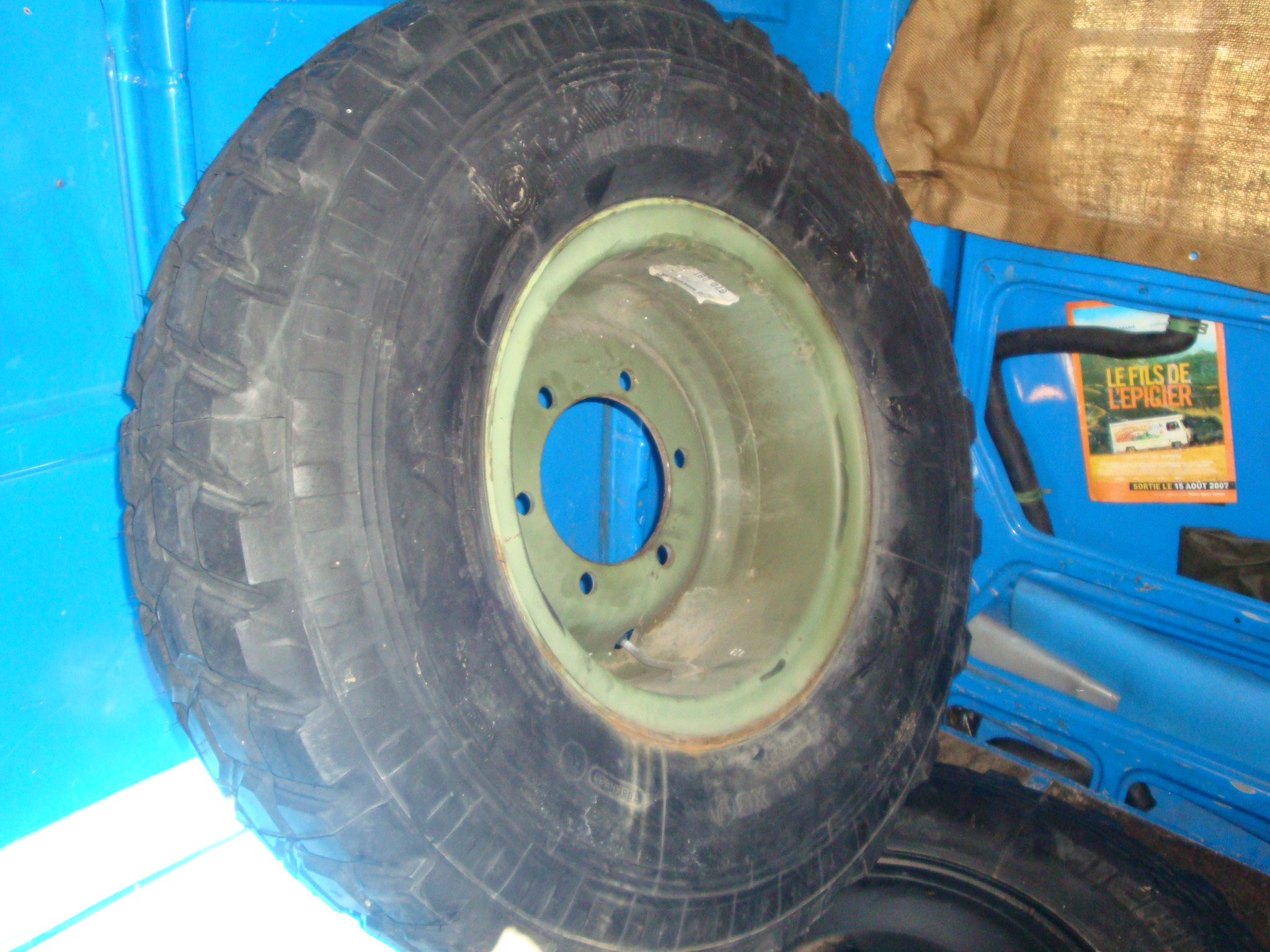

hippo a écrit :la roue ayant très peu de déport a l'avant elle serait totalement en saillie si elle était montée a l'envers a l'arrière...
Tout à fait.
Jante à cercle de B Hurth vue de l'intérieur

c est bien l intérieur d un b :lol:
