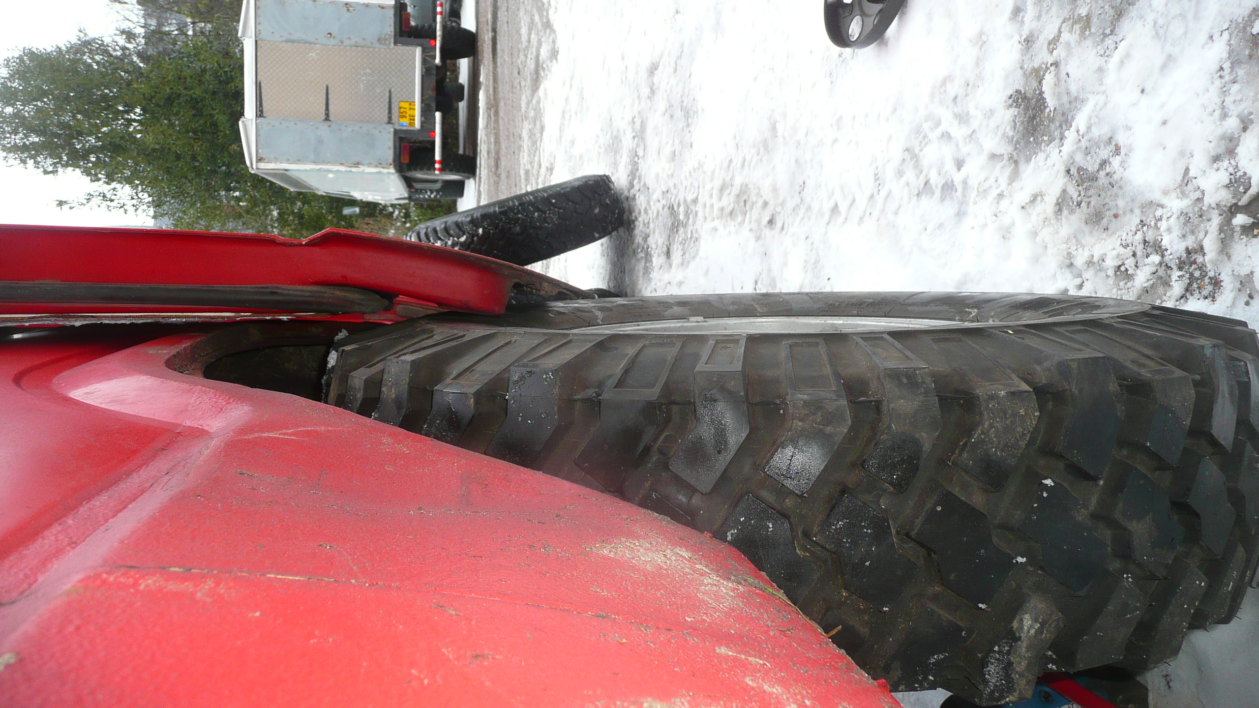

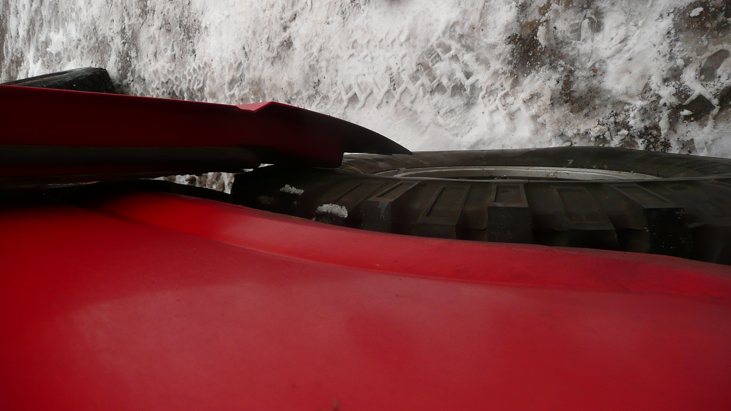

je ne suis pas certain qu'il soit en 900: il reste pas mal de carrosserie à ce niveau, or mes 255 ne passent pas sans découpe (le déport n'ayant rien avoir).
- Messages : 21396
Re: compatibilité roues
non tu as sans doute raison ce doit être du 750 comme sur le tiens "avant"
c'est vrai qu'en 900 ça remplit plus quand même..j'ai plus l'oeil

IL n 'y a pas beaucoup à decoupé sur tour le bas de l'aile , côté des portières , et sur le côté de la porte coulissante , est -ce suffisant pour bien dégager autour des roues? sur lepost arlant de ça , on voit ien les dcoupes , le montage en 255 X100 OU EN 900 mais lors d'un passage en un peu thecnique ou croisement de pont qu'en est -il vraiment , Ou faut-il garder une reserve , soit limité la dimension de la monte des pneus , ou mettre des cales de surhausse de caisse

à l'extreme limite je pense que rien n'empècherai de tronquer un peu le coin des portes... mais bon... vu le prix des pneus dans cette dimension... est ce bien raisonnable ..?
moi ça passait comme ça mais je n'avais pas envie de me ruiner en pneu..je les remontrais peut être si je viens aux petits gros.

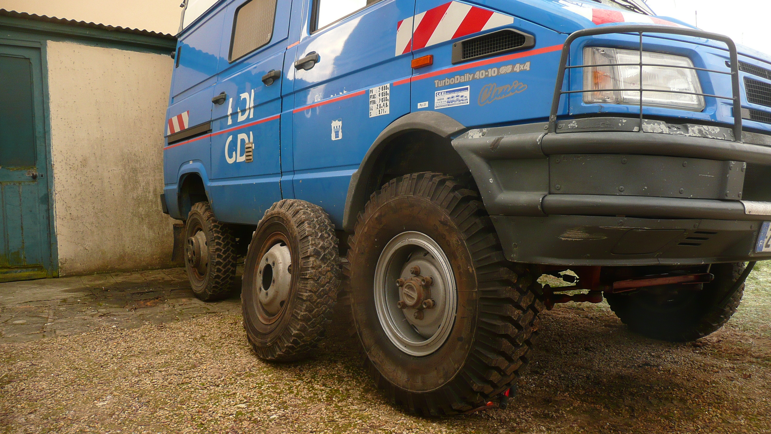

allez... je vous avoue un secret...hippo a écrit :c'est clair..ou alors il roule qu'en ligne droite...impossible de tourner les roues a mon avis...
et vous fais un retour d'info aussi...
je suis allé faire un tour en belgique vers noel...
et le père noel est passé avec des roues neuves du nouvel iveco...

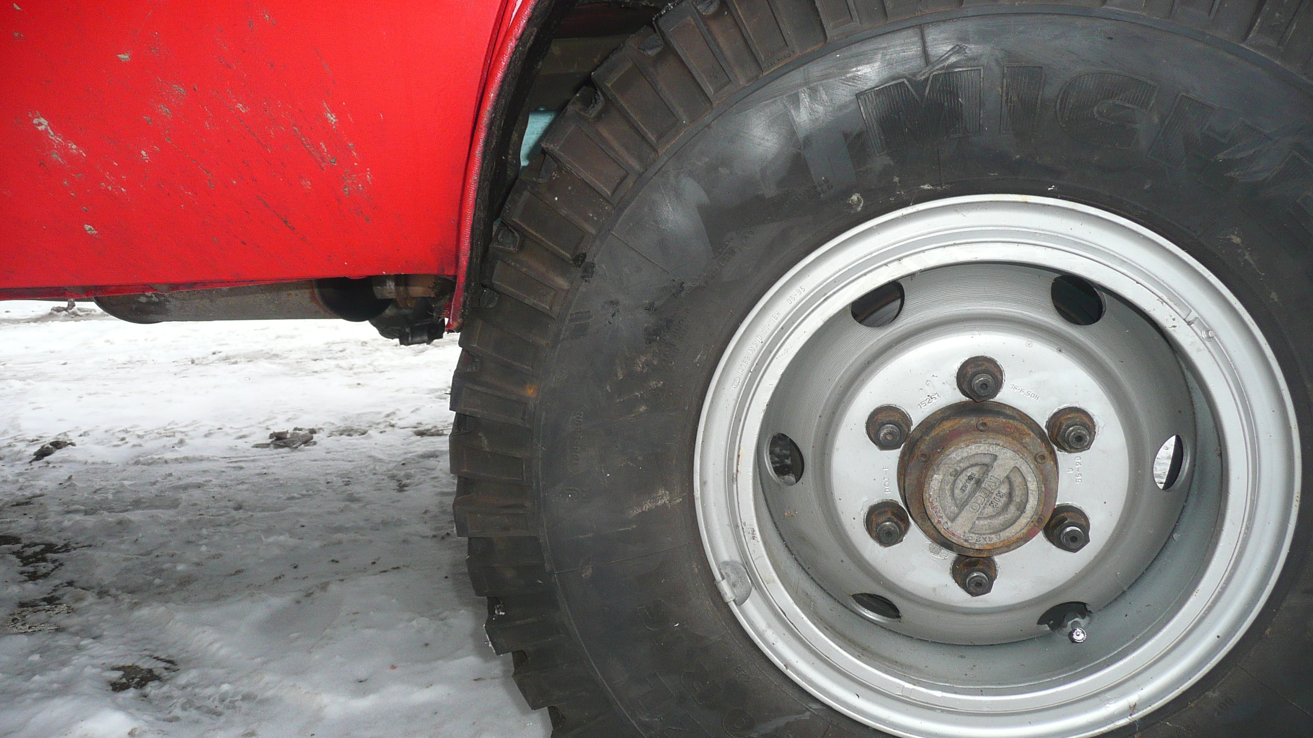

Ah bah pourquoi?
ce sont les pneus et pas les jantes qui ne passent pas: sur le mien pas de problèmes.
- Messages : 21396

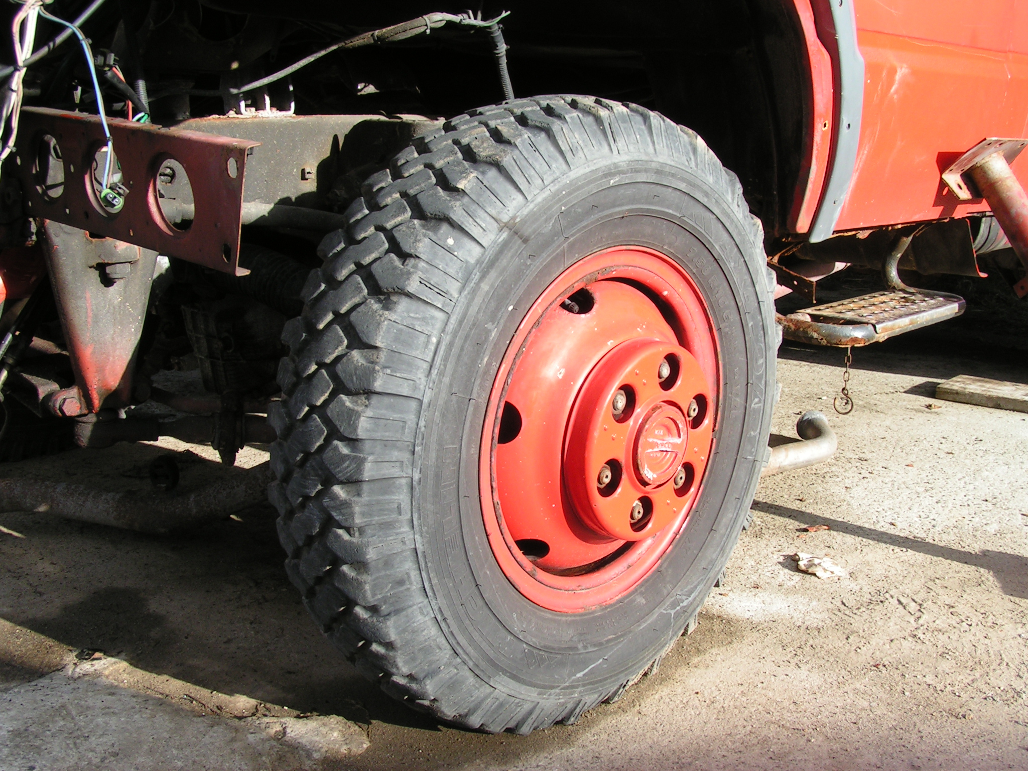

voilà voilà... du coup... j'ai remonté des 255x85R16 sur ces jantes..et voici pourquoi je revend les 900R16 neufs...
je n'ai eu que 4 jantes mais 5pneus neufs...
et comme j'ai déjà mes 900d'origine dans la cave qui eux par contre vont passer sur mes "anciennes jantes" je suis sauvé... mais comme il y a peu de chances que je les uses beaucoup maintenant... malgré le fait que racheter 5 900 XZL neufs ne sera plus jamais a ma portée... je n'ai pas vraiment de raisons de les laisser vieillir en cave...
d'autant qu'ils auraient donné fier allure a flipper (le bleu) mais pour ça il faudrait découper ses jolies ailes pas rouillées..et ça..je préfère le laisser a faire a celui qui l'achètera...pour l'instant lui aussi a recu des 255x85R16 mud et c'est bien le maximum qu'on puisse monter sans modif.
j'ajouterai aussi que, contraierement a ce que j'ai pu lire quelque part sur le forum, ces jantes cerclées tubless sont un régal a monter et démonter...avec un simple tournevis... c'est déjà un peu plus dur avec mes cerclées en 3 parties d'origine et c'est carrément galère avec les gianetti 5,5 que vous avez tous..je vous plaint les gars j'en ai bavé pour extraire les 750 XZL qui étaient sur flipper
je comprend d'autant mieux Bruno d'avoir cherché une autre solution
seul hic avec ces jantes: j'avais usiné le bourelet des BF pour que ce soit montable..vous vous souvenez?
je voulais pas vendre flipper avec ceux là...mais je n'avais jamais pensé qu'ils iraient un jour sur des jantes tubless
je peux vous dire qu'il a fallu du débit de compresseur pour rattraper le coup

Effectivement c'était les 900 qui ne passaient pas...
- Messages : 21396
et oui..ils sont superbes ces 900 avec leurs crampons sur les flancs (1ere generation)...mais un chouilla trop large... le gras du pneu tombe juste là ou ça coince alors qu'avec les BF plus petits...même largeur mais le gras du pneu est un poil plus bas..ça frotte mais ça passe...

Elles sont superbes tes nouvelles jantes, elles sont de quelle origine ?
- Je répare ! même sous l'eau
- Messages : 2119
ce sont des gianneti 6.5 en 3 parties.
- Messages : 21396
exterieurement elles ont exactement le même aspect que celle de mickael (leduc) la seule différence c'est la valve fixe,
le joint comme dans celle des "B" qui les rend tubless...
vous les reconnaissez?
et le circlip n'a pas une grosse nervure comme celles de mickael, ça rend le démontage déconcertant de facilité.

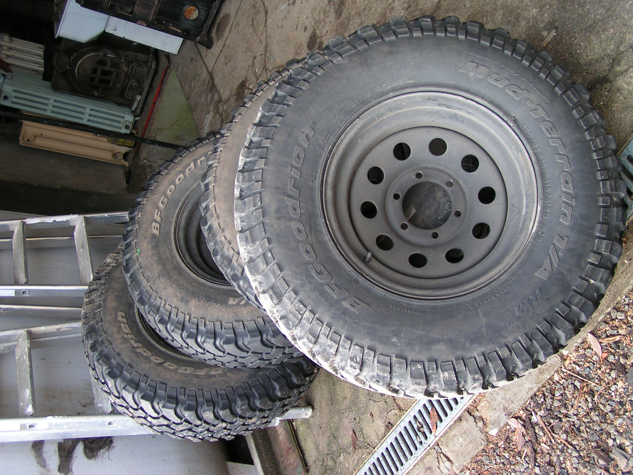

est ce que je peux monter ca sur ça car si c'est possible je ne les démonterais pas des jantes du toy afin de les revendre tel quel

oui les pneus peuvent se monter sur tes jantes même si c'est pas tout a fait correct en largeur.
non les roues ne passeront pas (entraxe différents et trop de déport encore que tu n'as pas de porte coulissante)
enfin ça risque de toucher en tout terrain..les pneus seront au max ... je l'ai fait sur mon bleu mais l'idéal serait de retailler un peu les ailes comme sur mon rouge.

oui j'ai oublié une négation dans ma phrase
en fait je voulais savoir si je pouvais monter mes 255/85r16 sur mes jantes d'iveco
et si cela n'était pas possible je ne démonterais pas mes pneus de mes jantes toyota car cela sera inutile si ca ne va pas sur mes jantes d'iveco
c'est pour ca que je veux savoir avant si ce montage passerai sur mes jantes d'iveco car apparemment ce sont des jantes 5.5 si j'ai bien suivi le post ?
kenavo
philippe qui a du mal a s'exprimer correctement
