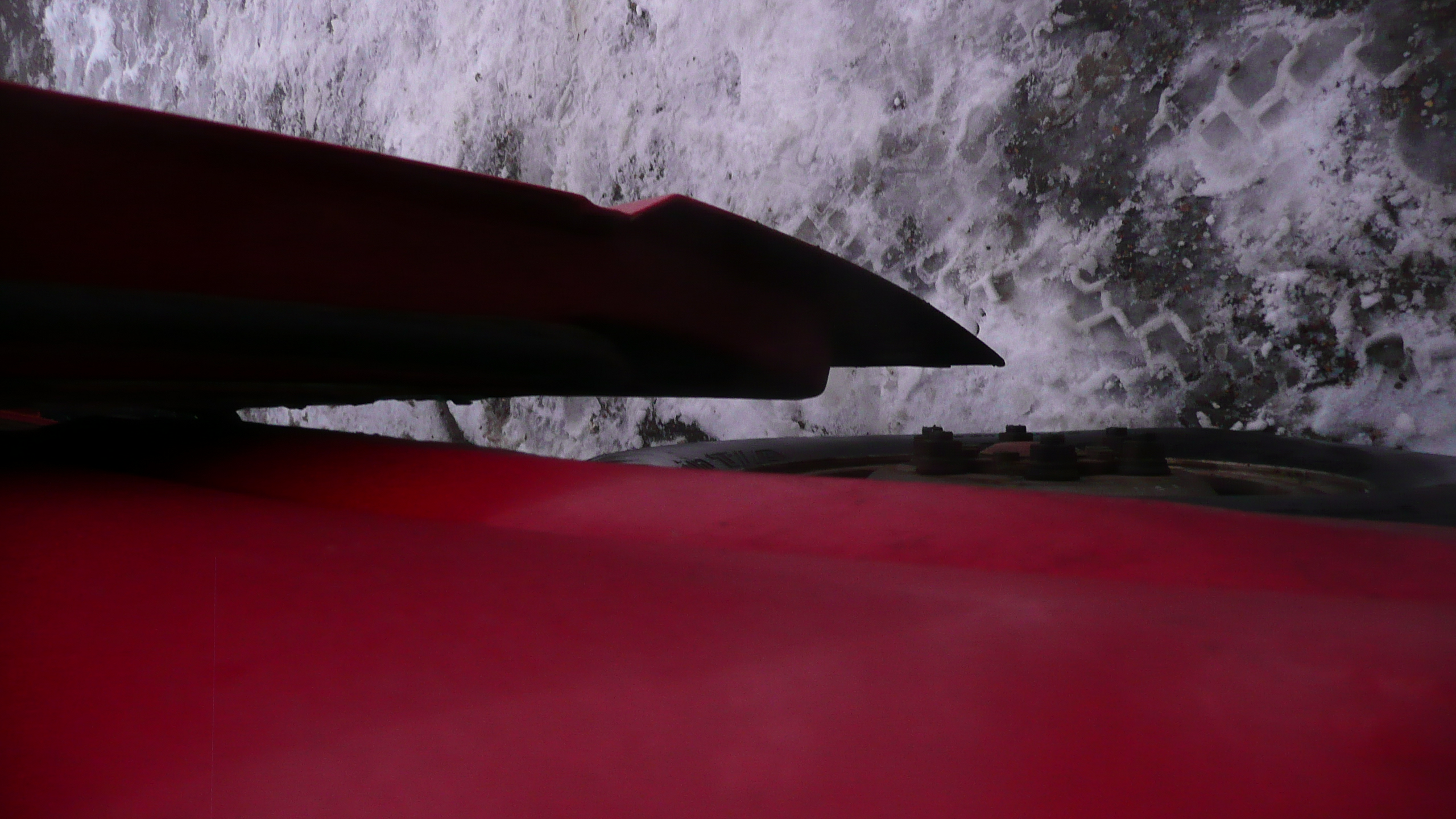

allez... je vous avoue un secret...hippo a écrit :c'est clair..ou alors il roule qu'en ligne droite...impossible de tourner les roues a mon avis...
et vous fais un retour d'info aussi...
je suis allé faire un tour en belgique vers noel...
et le père noel est passé avec des roues neuves du nouvel iveco...
- Fichiers joints

Re: compatibilité roues
voilà voilà... du coup... j'ai remonté des 255x85R16 sur ces jantes..et voici pourquoi je revend les 900R16 neufs...
je n'ai eu que 4 jantes mais 5pneus neufs...
et comme j'ai déjà mes 900d'origine dans la cave qui eux par contre vont passer sur mes "anciennes jantes" je suis sauvé... mais comme il y a peu de chances que je les uses beaucoup maintenant... malgré le fait que racheter 5 900 XZL neufs ne sera plus jamais a ma portée... je n'ai pas vraiment de raisons de les laisser vieillir en cave...
d'autant qu'ils auraient donné fier allure a flipper (le bleu) mais pour ça il faudrait découper ses jolies ailes pas rouillées..et ça..je préfère le laisser a faire a celui qui l'achètera...pour l'instant lui aussi a recu des 255x85R16 mud et c'est bien le maximum qu'on puisse monter sans modif.
j'ajouterai aussi que, contraierement a ce que j'ai pu lire quelque part sur le forum, ces jantes cerclées tubless sont un régal a monter et démonter...avec un simple tournevis... c'est déjà un peu plus dur avec mes cerclées en 3 parties d'origine et c'est carrément galère avec les gianetti 5,5 que vous avez tous..je vous plaint les gars j'en ai bavé pour extraire les 750 XZL qui étaient sur flipper
je comprend d'autant mieux Bruno d'avoir cherché une autre solution
seul hic avec ces jantes: j'avais usiné le bourelet des BF pour que ce soit montable..vous vous souvenez?
je voulais pas vendre flipper avec ceux là...mais je n'avais jamais pensé qu'ils iraient un jour sur des jantes tubless
je peux vous dire qu'il a fallu du débit de compresseur pour rattraper le coup
Effectivement c'était les 900 qui ne passaient pas...
et oui..ils sont superbes ces 900 avec leurs crampons sur les flancs (1ere generation)...mais un chouilla trop large... le gras du pneu tombe juste là ou ça coince alors qu'avec les BF plus petits...même largeur mais le gras du pneu est un poil plus bas..ça frotte mais ça passe...
