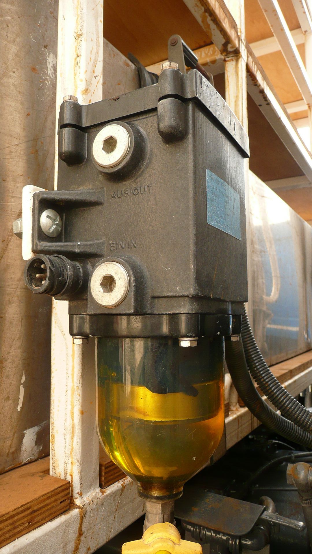

Il y a un peu de travail car il faut le fixer dans un endroit pour intervenir aisement (changement du filtre), ensuite il faut faire la fixation des tuyaux, faire les raccordements, installer une grille de protection pour ne pas casser la cuve en verre ( la position du pré filtre est le long du châssis, projection de pierres ) peinture, essais ..... 4 heures cela semble bon.

Bonsoir
Je viens de retrouver Balou aprés le montage du pré-filtre,le tarif de celui-ci est de 169.80 euros avec bien 4 heures de montage
Je ferais des photos de son emplacement

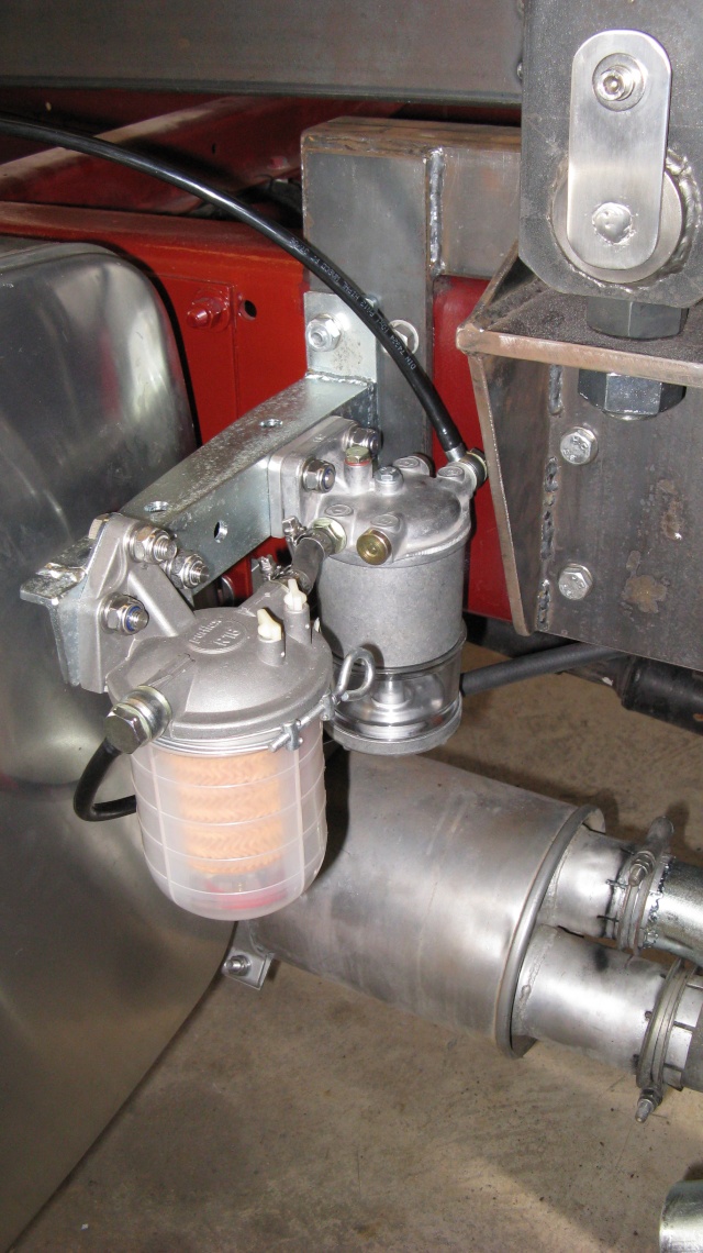

Voici le pré filtre monté sur Balou
Vincent et Balou
Messages : 20264
Re: Filtration du Gaz oil sur nouveau moteur
c'est bien comme ça on verra tout de suite si tu passes au" rouge" :mrgreen: il ala protection du bocal? c'était prévu dans les 4 heures?

bonjour Pascal
Nous avons trouvés un emplacement plus facile d'accés qui nécessite pas une protection, mais bon un peu plus loin qu'a l'origine donc toujours 4 heures de montage !!!

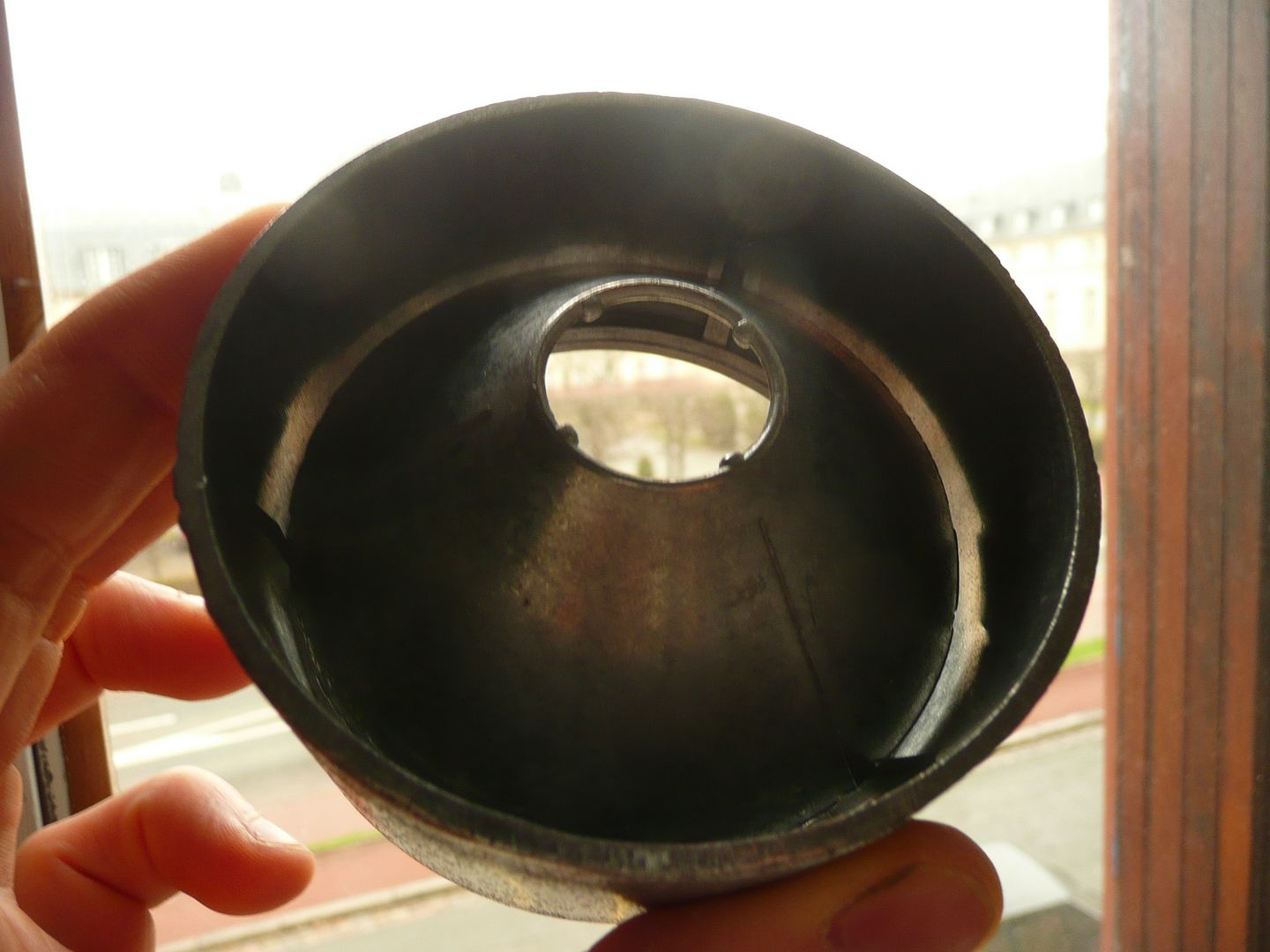

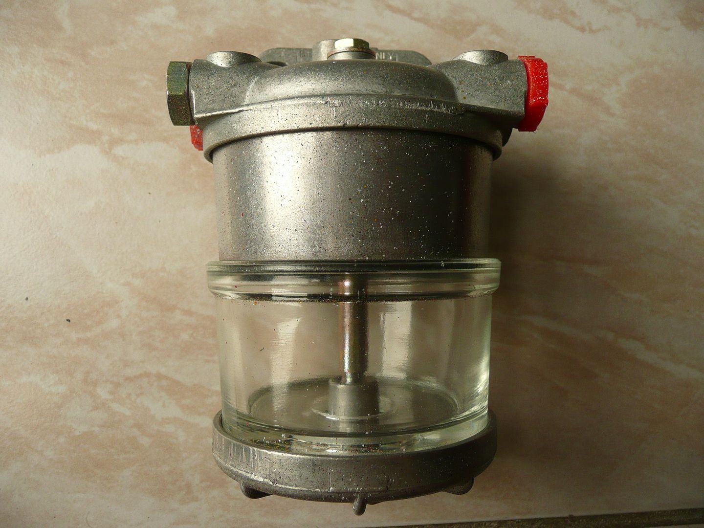

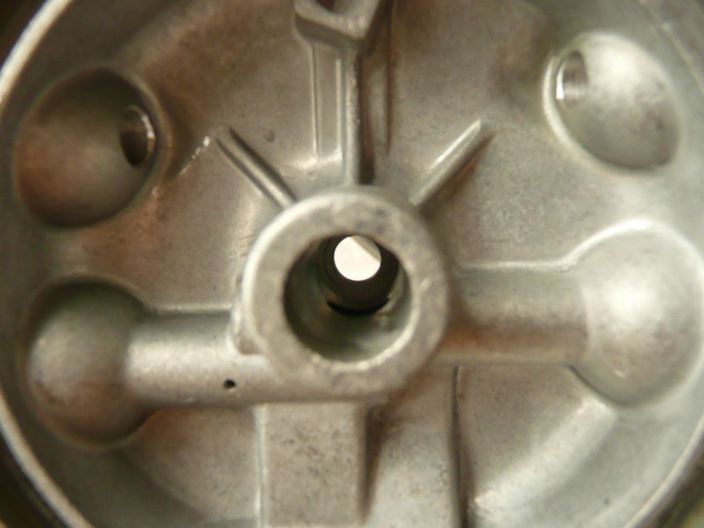

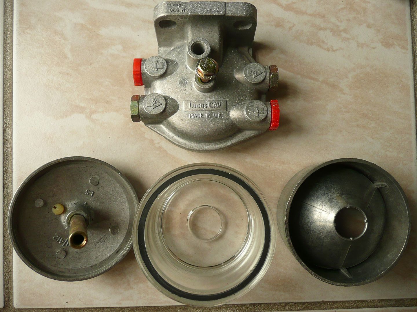

alors justement..puisque j'ai fait un petit sujet sur le préfiltre cyclonique donaldson...je me devait de trouver un préfiltre à carburant pour voir ce que ça donne...
au hasard je m'en suit procuré un sur leboncoin...l'objet de marque lucas est neuf..était supposé être monté sur un tractopelle.
ce qui me surprend déjà c'est l'abscence de joint à des endroits critiques...je supose qu'ils manquent à l'appel...un peu de pate à joint devrait faire l'affaire...

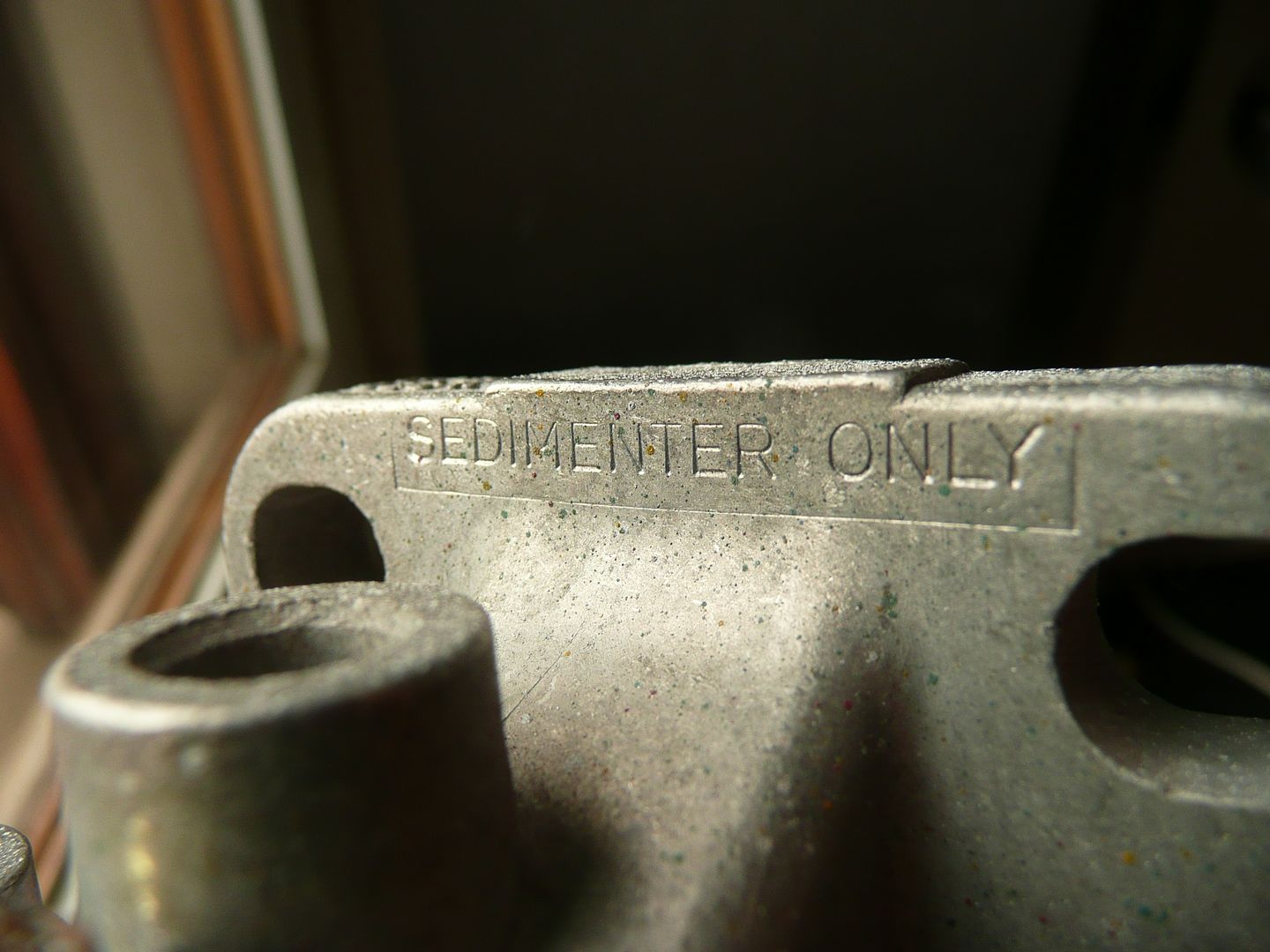

mais déjà ce qui devait être un filtre décanteur d'eau...porte une mention "sédimenter only" que doit on en penser... :?:
un petit zoom dessus..avec en première image le filtre du mercedes 6x6 qui a fait l'objet d'un autre post.
et pourquoi 4 connections ? 2 entrées possibles?...2 sorties..?
les éléments constitutifs

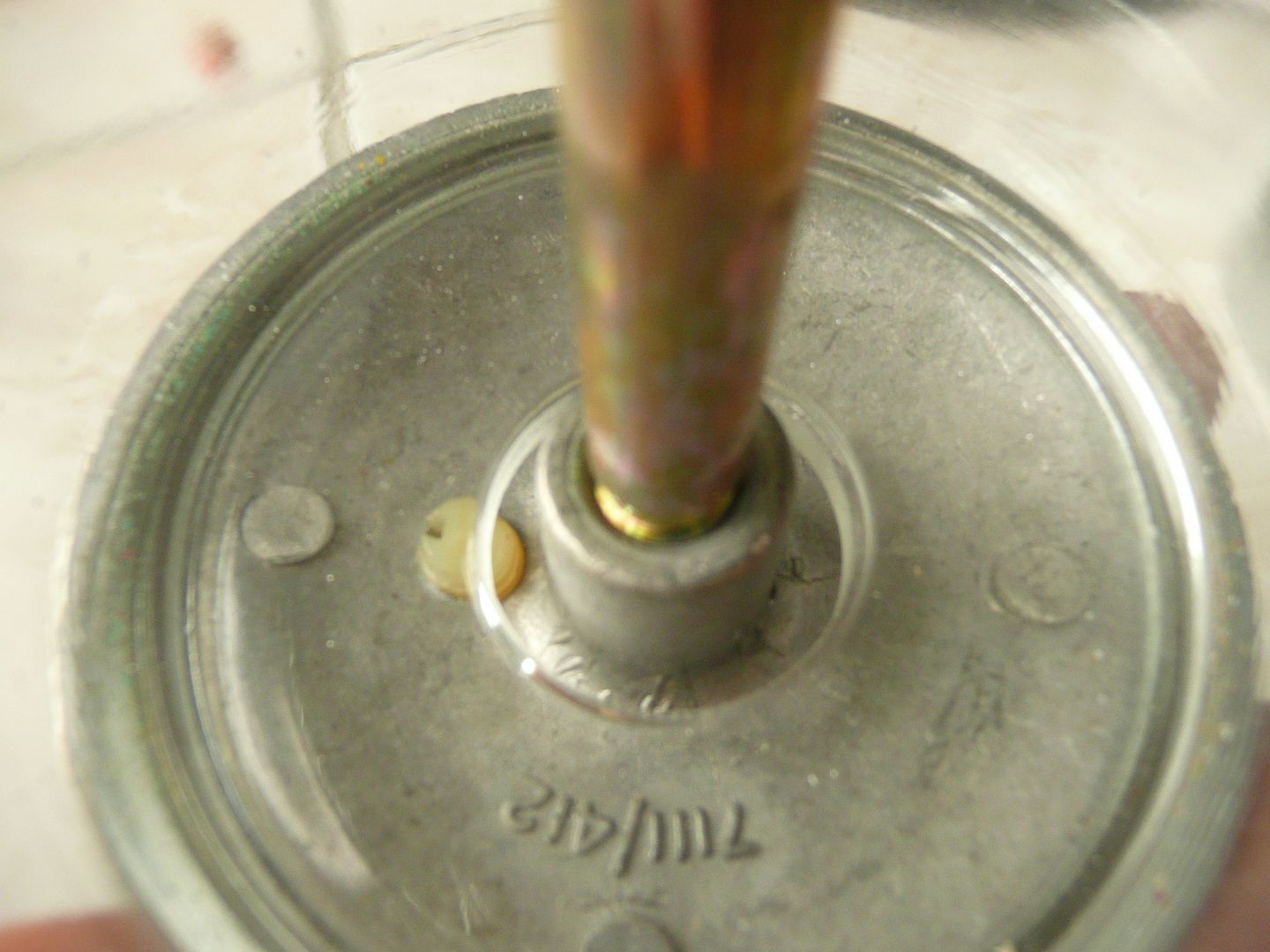

notez la présence d'un trou minuscule sur le canal du bas qui débouche également au centre..alors qu'en haut les entrées sortie donnent directement dans le bocal
le bocal "à térrine de lapin" débouche au fond dans le flasque portant le bouchon de purge

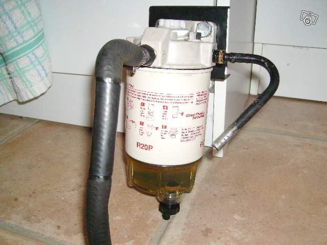

ça fait pas une grosse ristourne..mais pourqui cherche ça:
http://www.leboncoin.fr/vi/37799609.htm?ca=12_s
Prix: 130 € Code postal: 38200
pré filtre à Gazol safari neuf, R20P , pour moteur diesel supérieur à 2,5 litres, permet de séparer l'eau du gazol dans les pays à risque (Afrique, Asie occitantale....) équipe les 4X4 préparés pour les raids au long court, support moteur fourni,

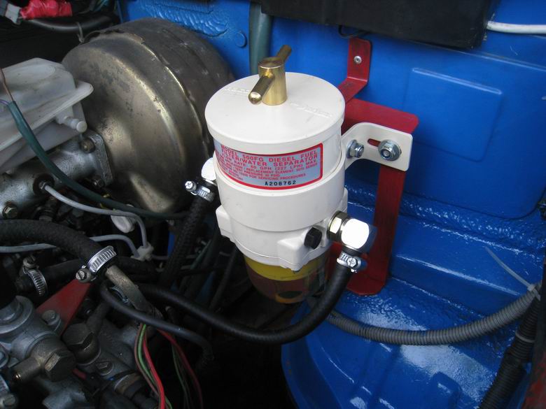

montage préfiltre gasoil

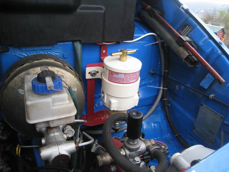

Message par Jean-Louis »
ci joint pour info mon montage.choix du filtre: le plus cher mais en définitive le filtre papier le moins cher (17e) montage inutile pour rouler en Europe, mais utile pour protéger la pompe en Afrique. par contre je place ce préfiltre entre le filtre d'origine et la pompe, je choisi ce montage car le filtre d'origine filtre gros et le préfiltre plus fin ( 30 microns), mais il faut prendre la précaution de prendre des filtres de rechange, car lorsque il se charge le véhicule n'avance plus
27000 km=3 filtres. les impuretés visibles retenues: eau et grain de sable
jean louis

montage préfiltre racord
27000 km=3 filtres. les impuretées visibles retenues: eau et grain de sable
jean louis

Message par jawal »
Je confirme son utilité .Lorsque l'on voit dans le filtre ce qui est retenu , on ne se pose plus la question de son utilité et de son efficacité
