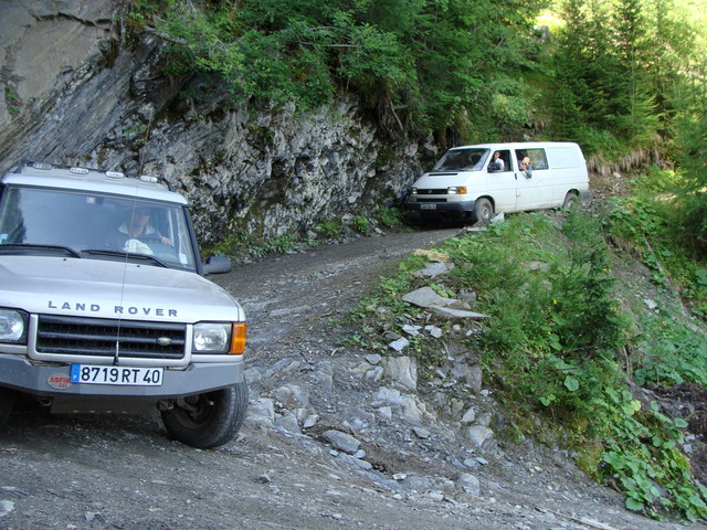

si je peux me permettre, avec mes xzl je n'ai pas pu suivre Pascal su cette photo:
: je n'avais plus d'adhérence
Mes gommes sont devenue dures avec le temps, elle ne bougeait pas trop quand je les ai achetées (d'occasion en très bon état) puis ces pneus ont perdus pas loin de 5mm en 7000Kms.
Ceci dit, je ne sais pas quel age ils ont et JE les trouve bruyants.

le duc a écrit :si je peux me permettre, avec mes xzl je n'ai pas pu suivre Pascal su cette photo:
ça peut tenir a différents paramètres... peut être étais tu un peu trop gonflé... et puis tu es en 750R16 et moi en 255x85R16 (bf mud) donc plus grand et plus large...plus de surface au sol...
et encore là on parle a véhicules identiques...

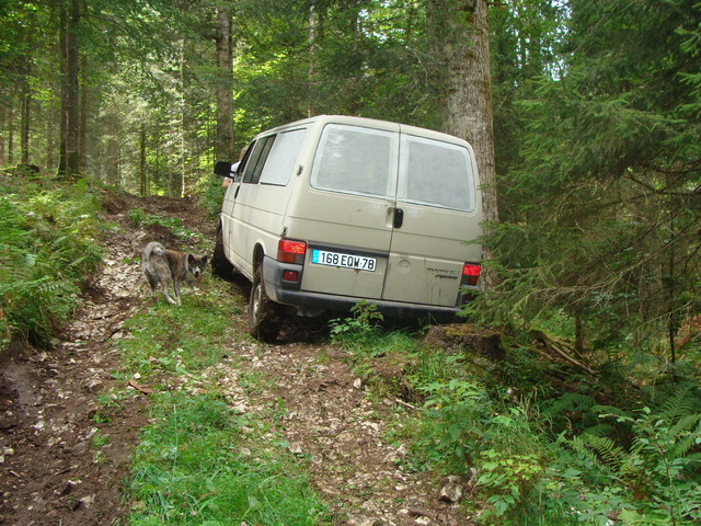

moi je n'ai pas pu monter avec mon syncro en pneus BF AT en suisse derrière le disco de franck en pneus routes... :roll:
on voit ici les pneus qu'avait franck:

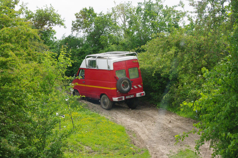

J'ai trouvé les XZL, neufs sur le Bremach, peu apte au débourage (argile normande bien collante :roll: ), bien moins que mes fameux SAG oou que des BF mud testé par ailleurs (sur un autre land) et dans des condition identiques....

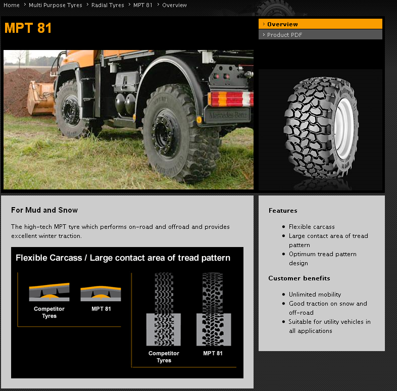

D'ailleurs, j'ai trouvé soit les Conti MPT 81 soit des michelins XZL, occase à prix comparables, pour mon mog.... et bien je vais tester les conti, tellement je n'ai pas été emballé par les XZL....En 14.5R20 c''est autant la dèche dans les modèles qu'en 900X16. :twisted:

Nous trouvons mais c'est subjectif que les conti MPT 81 (ou 80 me souviens pas) sont moins bruyant que les XZL par contre au dessus de 85 Km/h ça s'inverse.

Normalement le MPT81 est plus "moderne" et aussi un petit, petit, peu plus routier que le MPT80 qui, lui, ressemble bcp au XZL... de toute façon je n'ai pas le choix pour le mog ou alors en petites dimensions....

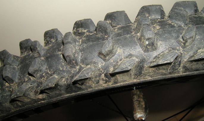

j'ai sur mon vtt un jeu de pneus spikes...et autant sur terrain gras rien ne peut les concurencer..autant sur piste sèche c'est casse gueule au possible :roll: ça ressemble a ça en gros:
Land-Scape a écrit : J'ai trouvé les XZL, neufs sur le Bremach, peu apte au débourage (argile normande bien collante :roll: ), bien moins que mes fameux SAG oou que des BF mud testé par ailleurs (sur un autre land) et dans des condition identiques
donc pour jouer les esprits chagrins avec les conclusions de dimitri :mrgreen:
les conditions identiques ici c'est le terrain... mais on parle de 2 véhicules différents d'un poids très différent...de taille de pneus différentes... bref..ça ne retire rien a la valeur des infos mais il me parrait important de le préciser tout de même.
de même que pour ce qui est des qualités de débourrage il faut égallement garder à l'esprit qu'elles peuvent passer d'excélentes a médiocre juste en fonction du gonflage sur un même pneu... et que bien peu d'entre nous s'amusent a gonfler dégonfler dans un usage de tous les jours... peut être sylvain l'a t'il fait pour l'occasion mais ce n'est pas mentionné .

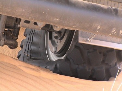

une aptitude a accepter les pressions très basses alors peut être :roll:
