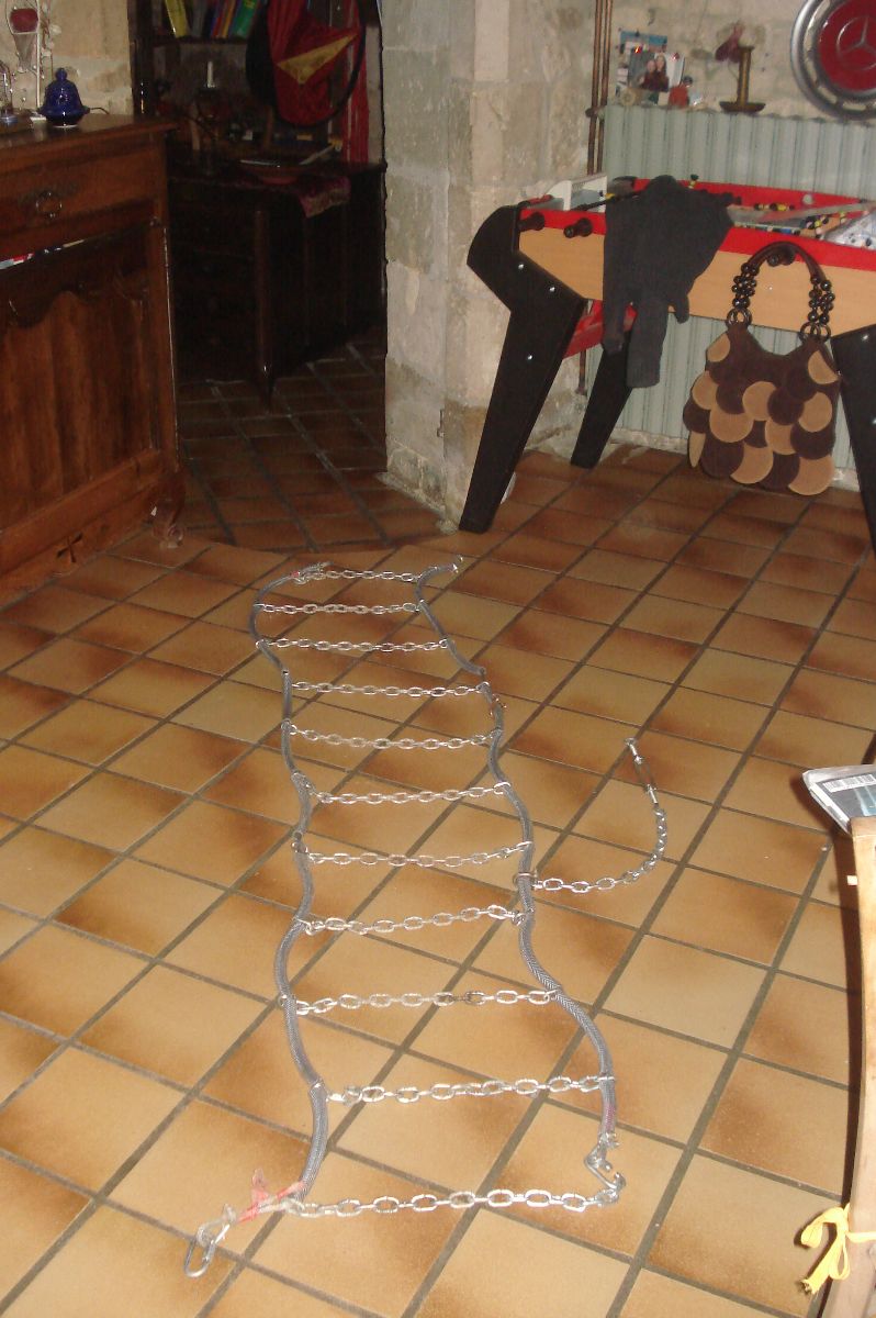

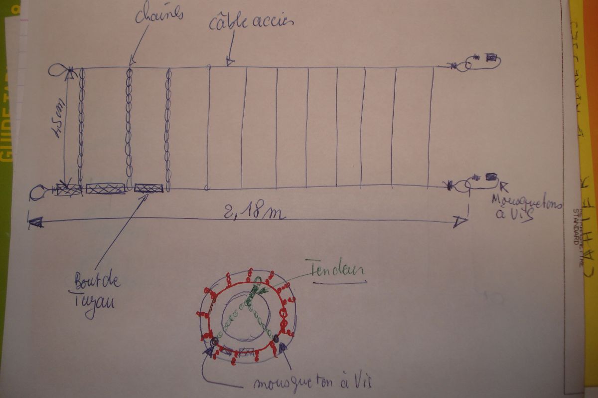

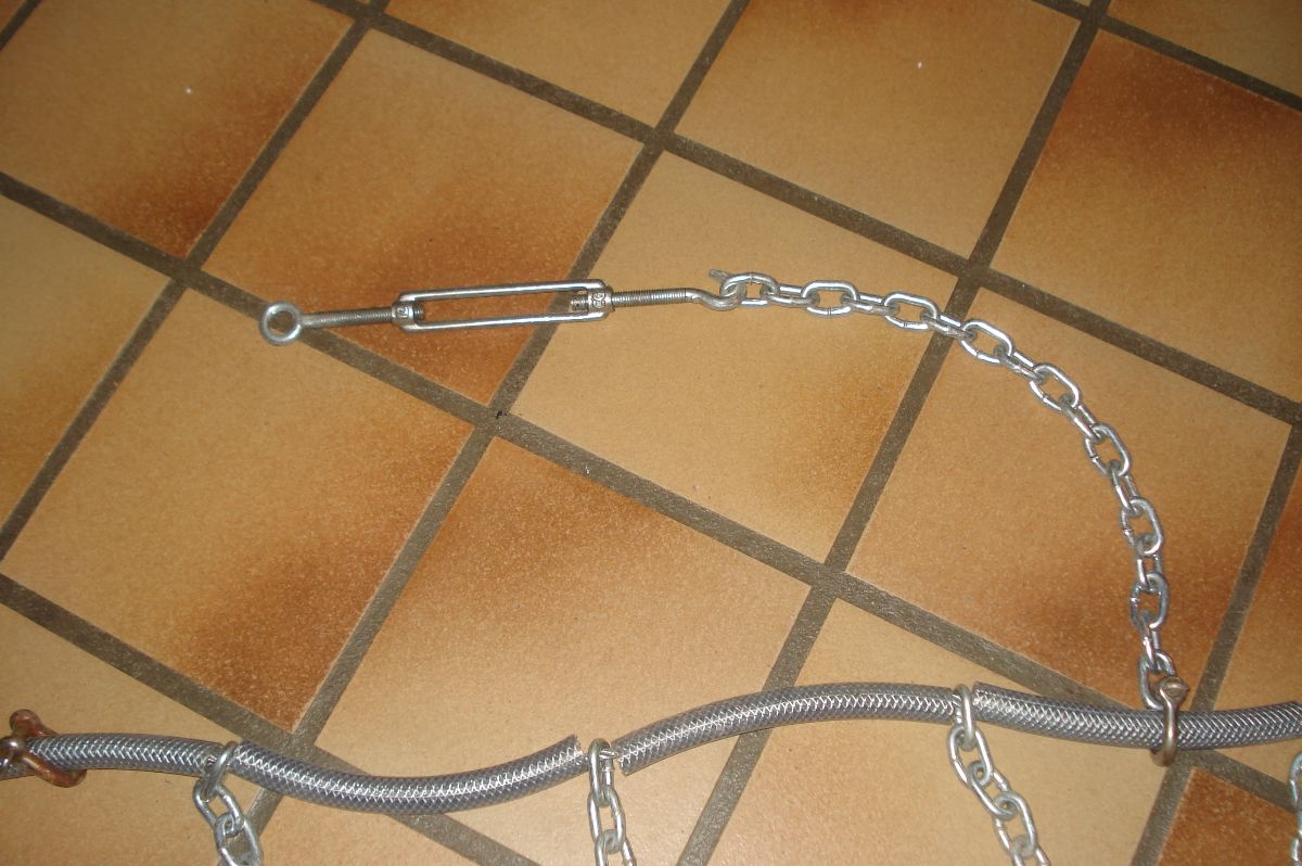

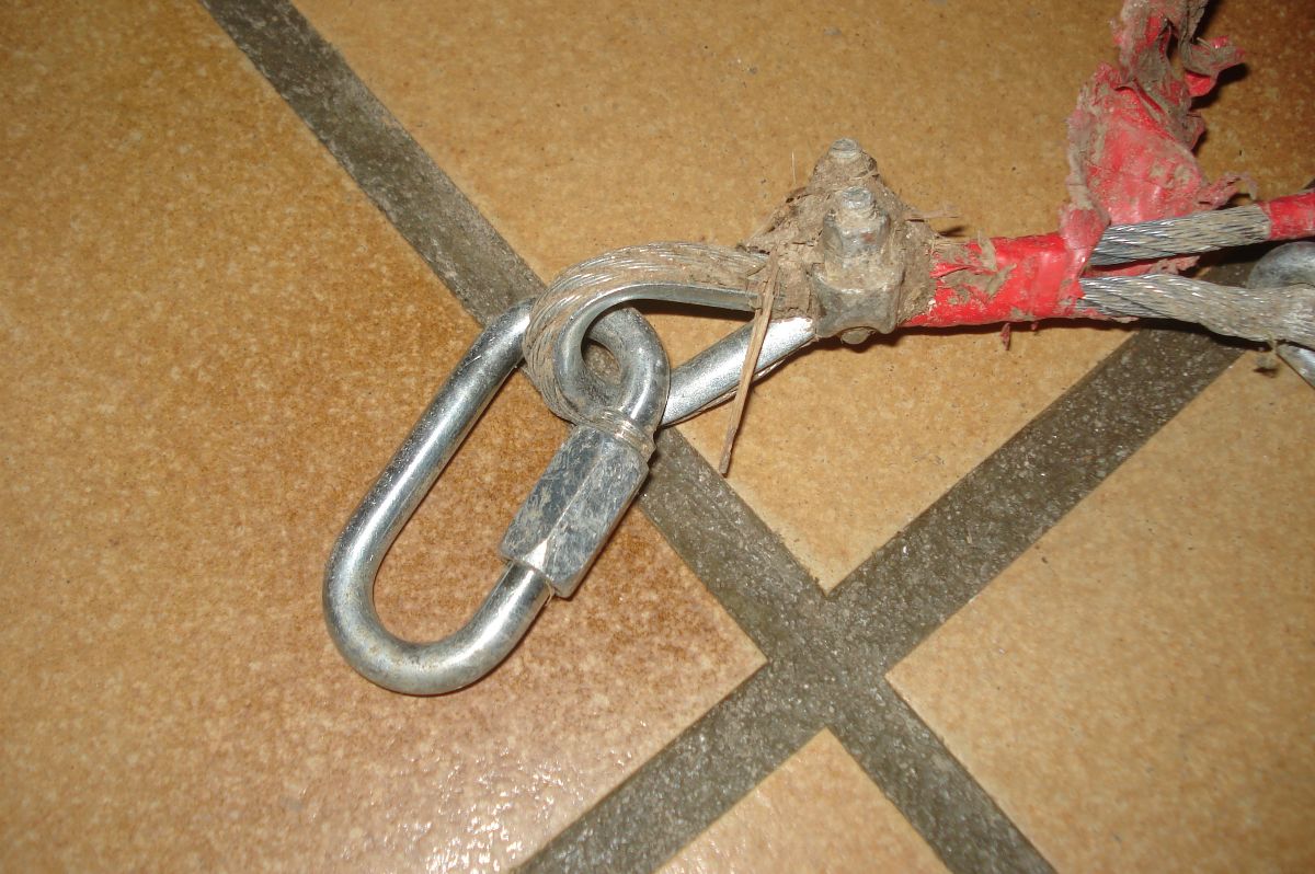

Pour ce qui est de réaliser ses chaînes soi-même je ne sais plus si j'avais déjà mis ça en ligne :
Ce sont des chaînes 900x16 faites par Patrick (ivéco blanc cellule).

cool..non je ne crois pas avoir vu ces images jusqu'a présent...
c'est donc de ...Patibulaire ?
bravo en tous cas.

T'es un malin: t'as demandé à Platypus de venir pour qu'il pousse :mrgreen:
J'en parlais hier avec Toy38, ce type de montage passerait dans la (grosse) neige et la boue fine mais surment pas sur la route.
J'aurai trop peur qu'un maillon lâche et vienne arracher une durite de freinage...

le duc a écrit : J'en parlais hier avec Toy38, ce type de montage passerait dans la (grosse) neige et la boue fine mais surment pas sur la route.
ça c'est un peu vrai de toutes les chaines vendues en supermarché non? c'est quoi la parade à ton avis?
perso je les ai sorti qu'une fois après une sortie de route en suède au printemps... pour essayer de sortir du champs mais en effet un des coté est parti en vrille et j'ai eu fort à faire pour la retirer..déjà content de ne pas avoir endommagé de flexibles de freins comme tu dis :?

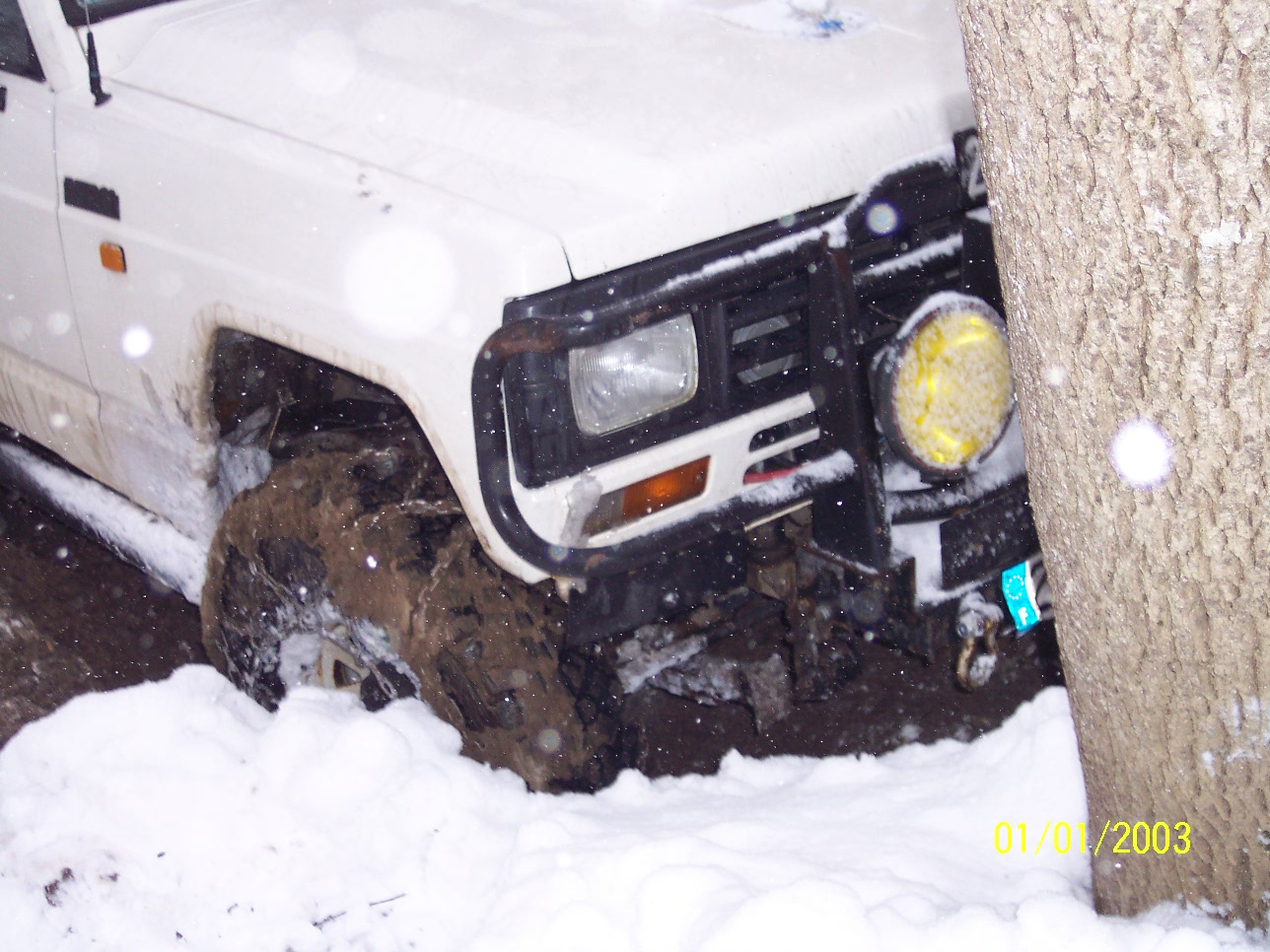

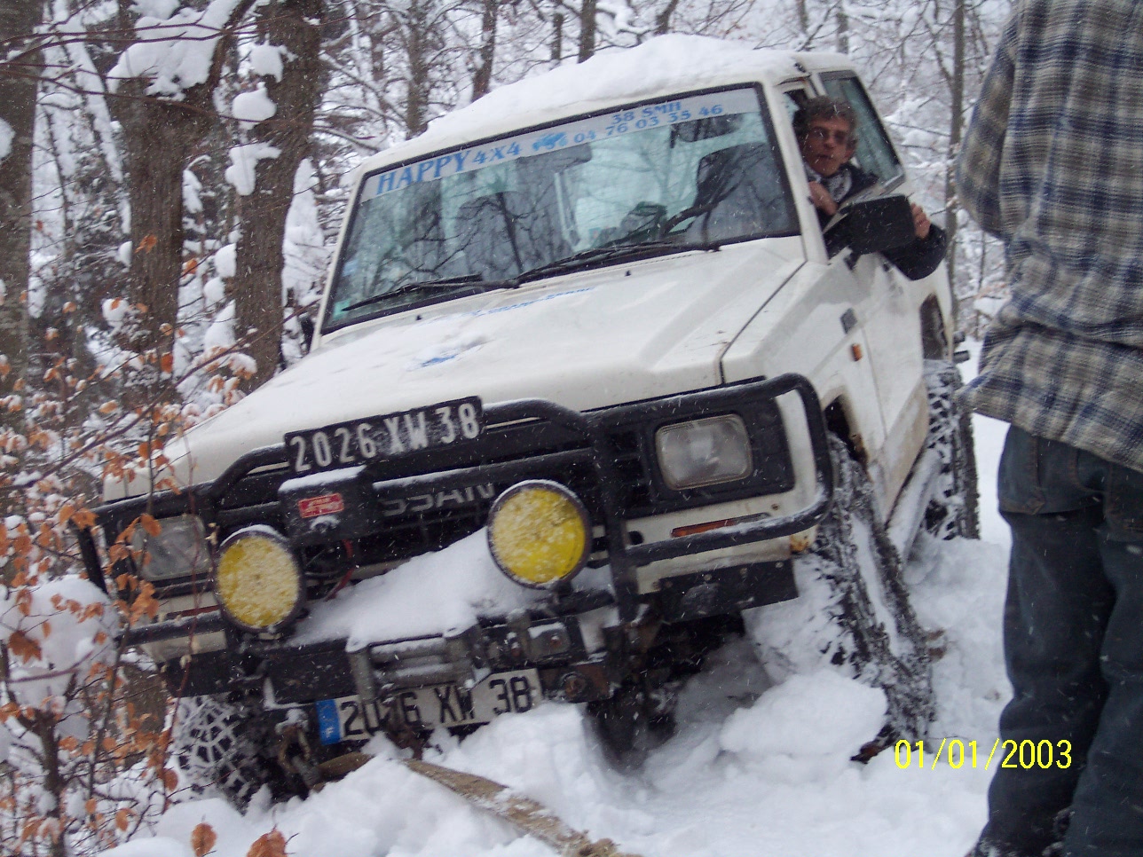

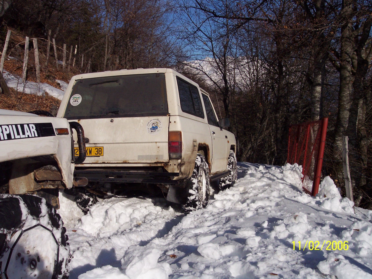

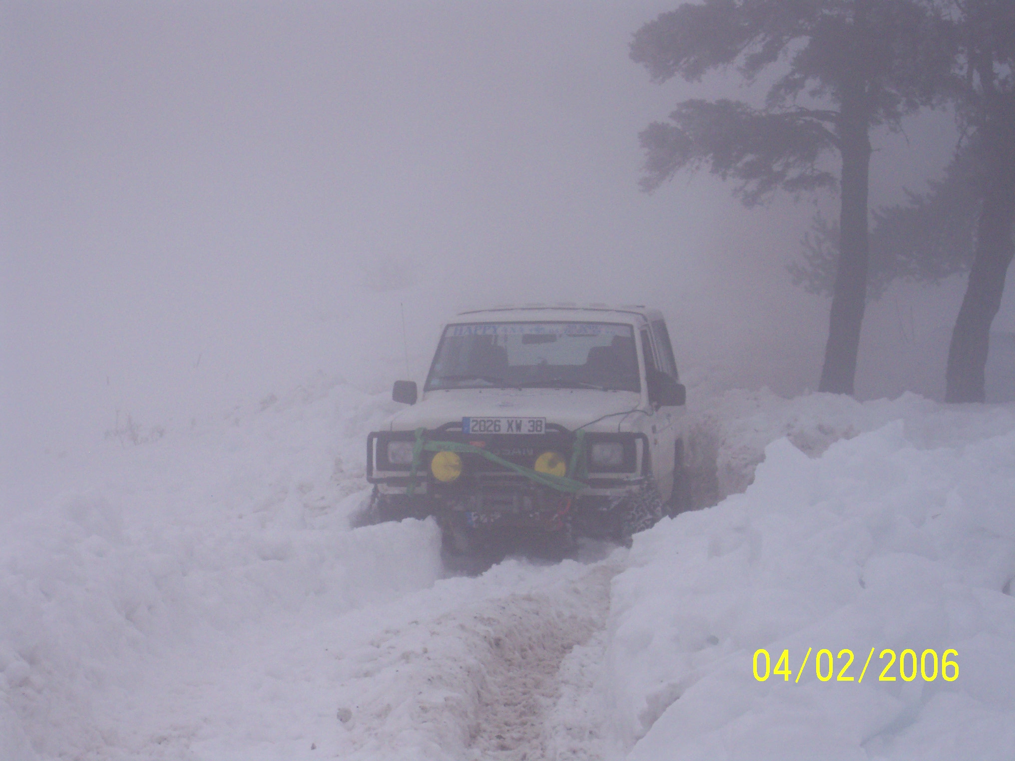

BOnjour a tous
Je penses que les chaines sont un accessoire de securité et qu'il vaut mieux prendre des chaines de qualitées pour ma part 20a de 4x4 et deux paire de PEWAG pro je n'ai jamais eu de pb de casse

OB1KnoB a écrit : Pour ce qui est de réaliser ses chaînes soi-même je ne sais plus si j'avais déjà mis ça en ligne :
Des retours quant à l'utilisation ?
merci
