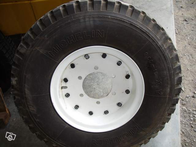

Re: compatibilité jantes ?
une belle roue de tp3 toute neuve...ou une belle roue de secours pour "B" :idea:
http://www.leboncoin.fr/vi/80463013.htm?ca=12_s

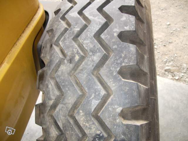

petit apparté: le véhicule jaune sur lequel est appuyé la roue est un LT45 4x4: Bruno le proprio voyageait avec un tp3 avant, et pour ceux qui seraient susceptible de l'appeller, demandez lui au passage s'il a toujours sa pile de 900x16 neuve à vendre :wink:
Messages : 21504
le duc a écrit :petit apparté: le véhicule jaune sur lequel est appuyé la roue est un LT45 4x4
un LT45 4x4 ? :!: et on aurait pas de photos de celui là ?

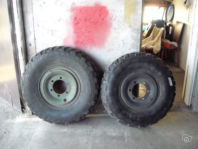

voici 2 jantes identiques avec peu de déport..dont je ne serais pas surpris qu'elles soient compatibles pour un "B"...à vous de voir: http://www.leboncoin.fr/vi/79639227.htm?ca=12_s
Prix: 180 € Code postal: 38690
vends 1 roue 900 R16 6 trous + 1 roue 825 R16 6 trous, pneus sables, jantes à cercle ( 2 jantes identiques et pneus differents.
vendu en lot ou séparé (100€ pièce, ou 180€ les 2.)
tel uniquement 06 27 78 21 36
Messages : 4088
C est exactement les jantes michelin d origine des B90 et 110 4x4
une très bonne affaire
bastien
Messages : 21504
je viens d'appeler le vendeur..qui les a donc toujours..pour lui demander sur quel type de véhicule elles étaient montées...histoire d'avoir des pistes a remonter..
et il ne semblait pas sur de lui mais il pense que ce sont des roues de secour de TRM...je trouve ça surprenant en 16pouces..
je vous laisse juge de l'interet de l'info :wink:
mais si celles ci sont bien compatibles pour les "B"...on peut se demander pourquoi elles sont encore là :roll:
