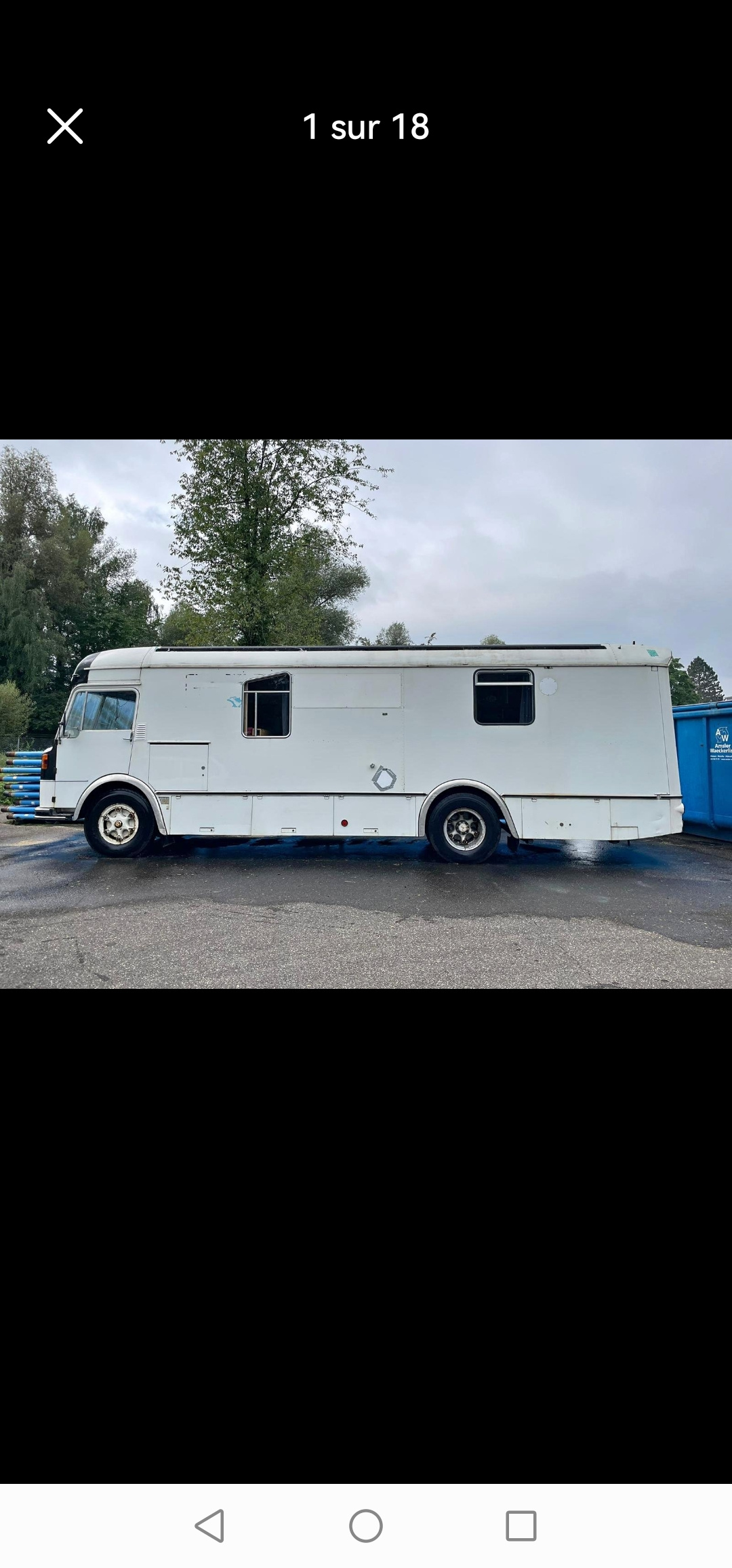

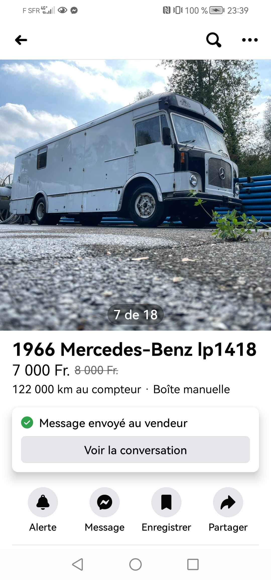

Bonjour.
Je regarde pour importer de suisse un poid lourd caravane de 1966, donc je vais passer par la ffve côté France pour l'immatriculer.
Côtés suisse j ai une question, si le véhicule n'a pas eu d'expertise, dépassé la limite de CT, es que je peut avoir des problèmes pour le sortir du pays sachant que je serai en plaque provisoire ? Les douanes ne doivent pas contrôler ce point normalement ?
J suis a l'écoute de toute autre avis récent sur des facilités d'import.
Merci
Merci

En creusant un peut j ai trouvé une réponse.
Si pas d'expertise (CT) pas de possibilité d'obtenir des plaque provisoire....
Donc soit le véhicule est expertisé on peut obtenir les plaque et partir avec sinon c est porte char...

OK. Effectivement je peux essayer de faire la démarche, pour un ct suisse sa me paraît délicat.. Mais peut être pas impossible... Vu qu'ill tourne comme une horloge ne fume pas, les freine freine de dieux et pas de gros point de rouille ! Manque juste une ou 2 ampoule, les siège bien mangé...
C'est un mercedes lp1418 de 1966 en carte grise caravane, pas du 4x4 mais en attendant de trouver le grale sa me fera une tit maison avec une bonne gueule
Il est vraiment dans un bonne état, toute les options d'époque, pre-filter chauffant, start pilot, bocal antigel, webasto moteur, graisseur automatique comme sur les engin de TP ! Châssis moteur nickel, carrosserie léger défaut mais aucune rouille perforante, 122000km. Model unique carrosser pour les pompier suisse. Seul truc c le volant à droite, mais franchement sa passe.
