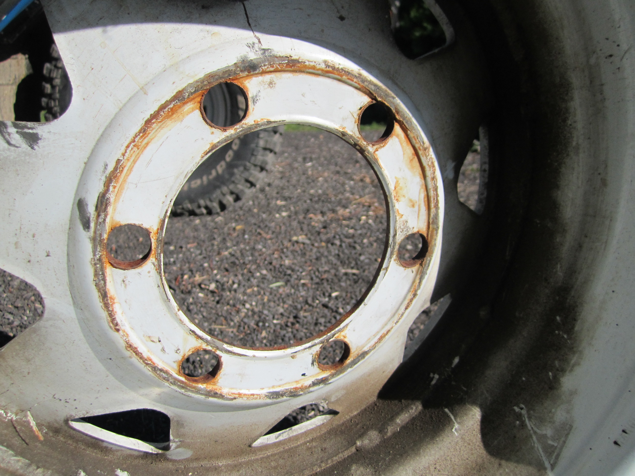

Bon comme vous pouvez le constater sur les photos les trous des jantes ont été légèrement repercés afin de les adapter aux dimensions d'entraxe des goujons de mon Bremach...
Sur la seconde photo la trace circulaire sur le métal correspond aux bavures de perçage des jantes que j'ai bêtement négliger d'abraser ( ce à quoi je vais m'empresser d'agir rapidement )....
A moins que ce soit la partie extérieure dont parle Geof ... c'est sûrement ça aussi
Ce sont mes constatations, mais vous pouvez vivement participer :) aux réflections...

alain wrote:Sur la seconde photo la trace circulaire sur le métal correspond aux bavures de perçage des jantes que j'ai bêtement négliger d'abraser ( ce à quoi je vais m'empresser d'agir rapidement )....
Salut! Oui Alain, c'est le cercle extérieur. Car comme tu as alésé le perçage central du moyeux, une des deux porté initiale à presque disparu. Et la jante ne repose plus que sur la partie extérieur du "bombé". Je pense qu'il serait prudent de porter attention au serrage. La discontinuité de la marque et relative à une déformation de la jante sur cette surface à proximité des perçages. Il faudrait parvenir à trouver le bon couple de serrage avant de trop déformer la tôle, en vérifiant que le "bombé" du cercle ne s'ecrase pas trop vite avec le temps. C'est justement l'un des points que j'ai revu sur la nouvelle adaptation, qui était l'une des possibilités de voilage des anciennes Jantes. Mais difficile de t'affirmer si il y a vraiment un risque dans ton cas, étant donnée que nos tailles de jantes et de pneus sont complètement différentes.
