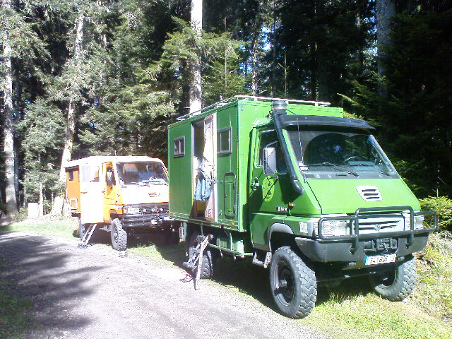

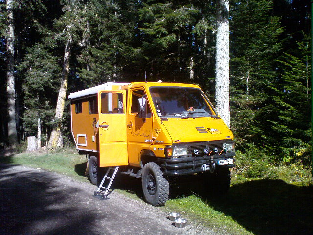

Message par gerard74 »
salam Dimitri , tu me tiens au jus pour les lames , quand combien et où ???? a+ sur les ondes
Messages : 4144
Re: Suspensions (Commande groupée lames / silent bloc B90-B110)
Que tu as de beaux pneus Gérard !
Au final je me demande si les B 4x4 ne serait pas plus beaux sans la réhausse !

Salut Bastien , d'abord tu peux me refiler ton adresse , j'ai encore une surprise pour toi :P , j'ai encore photocopié des feuilles de mécanique rares , et j'en ai fait un classeur tout neuf rien que pour toi !!!!! :P je te l'envoie par the poste . et pis pour les pneus , j'en ai encore et même à vendre , mais dimitri doit passer à annecy pour les lames , alors j'me suis dit que p'tête qu'il sera interréssé , vu le prix !!!! :mrgreen:
Je ne suis pas au courant de ton plan pneus, mais je veux bien y jeter un oeil quand je passerai chez toi en effet! :mrgreen:
Bastien a écrit :Au final je me demande si les B 4x4 ne serait pas plus beaux sans la réhausse !
hmmm j'avoue que je préfère sans la réhausse! mais j'aime encore plus pouvoir me tenir debout à l'intérieur :twisted:
