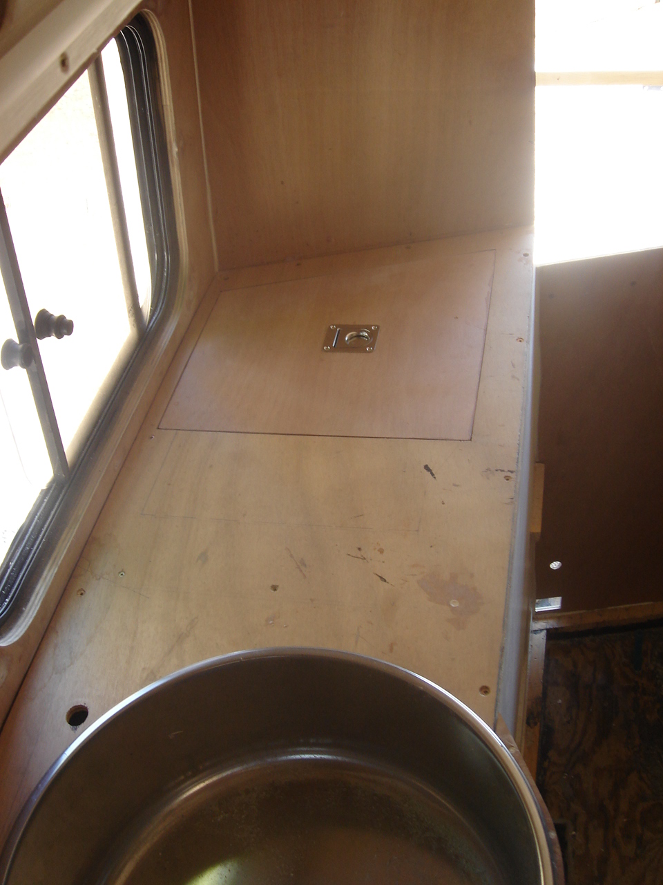

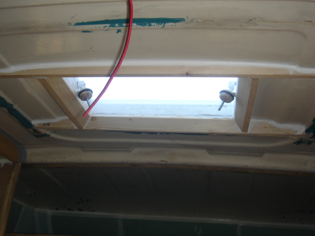

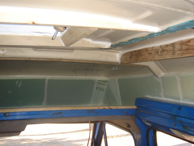

Le meuble au dessus de la cuisine

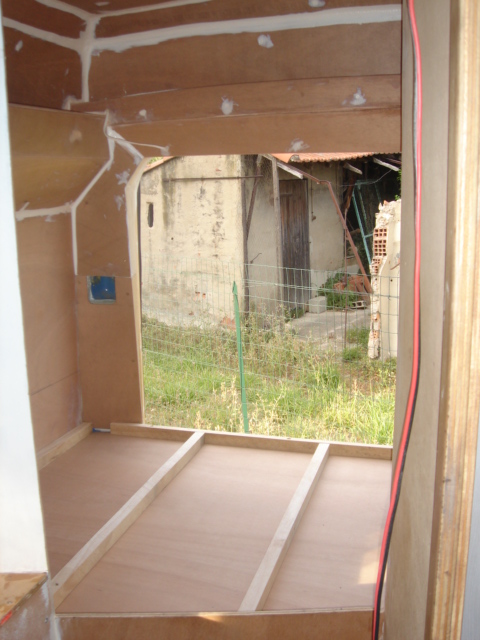

Isolation du renfort qui ceinture la caisse
A gauche la hote, au dessus de la plaque gaz, avec un extracteur qui crache dehors
A plus
A plus

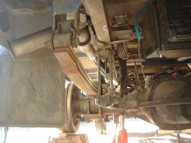

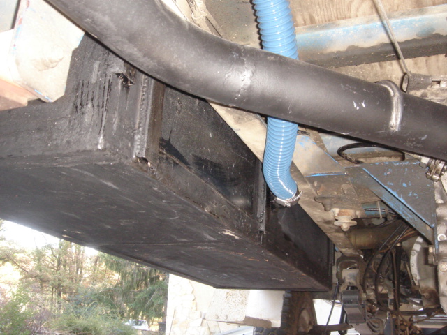

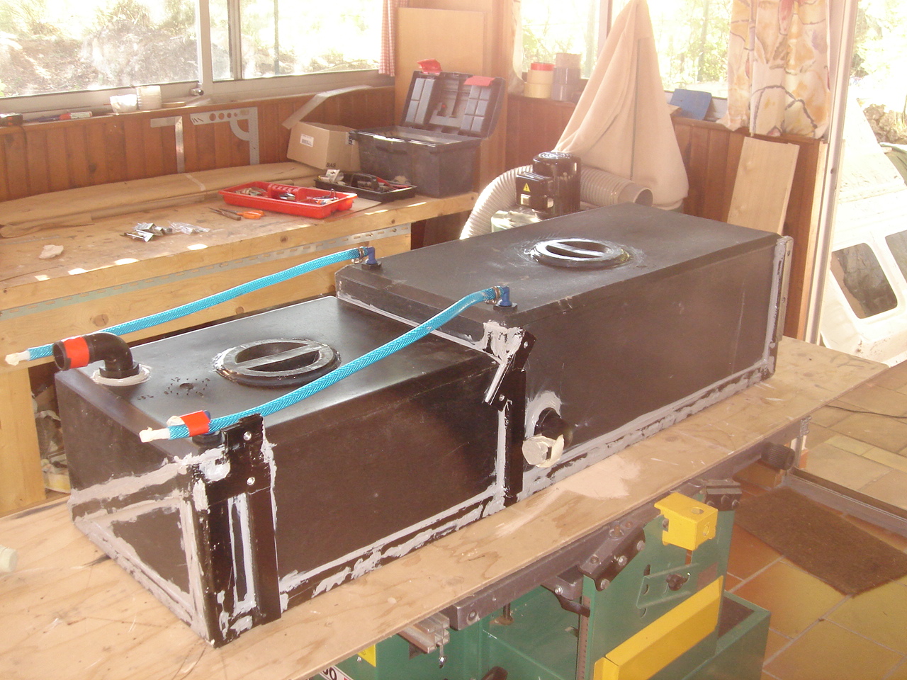

Pour placer les réservoirs d'eau (45 l + 90 L), il a fallu que je modifie le circuit du pot d'échappement après le silencieux.

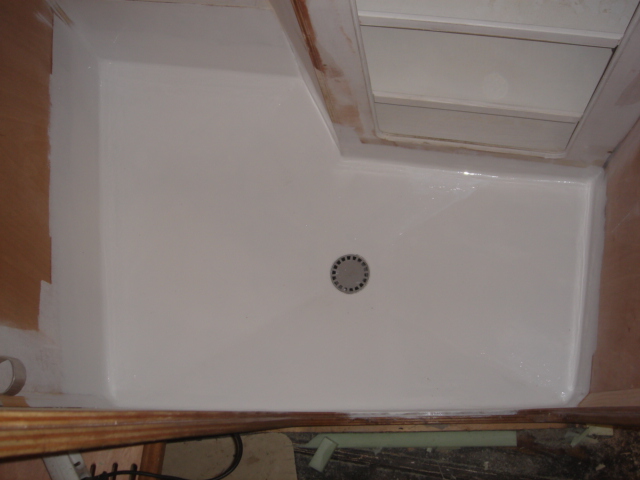

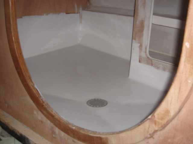

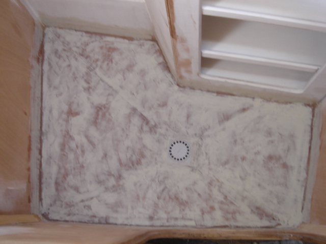

Le bac de la salle de bain est terminé, stratification avec résine polyester plus tissus de verre, ponçage, finition au mastic de carossier puis peinture marine polyuréthane monocomposant. Il y aura un caillebotti qui viendra par dessus. L'isolation du frigo est en bonne voie, 3x3cm = 9cm d'isolant partout

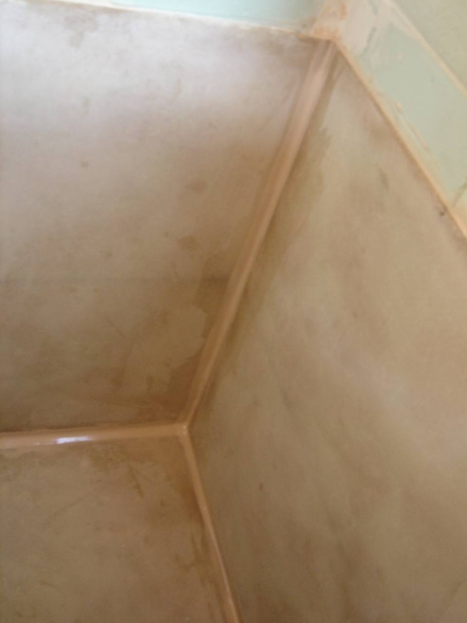

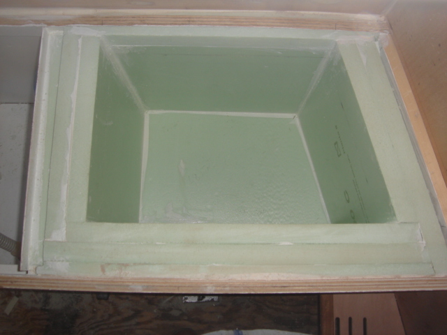

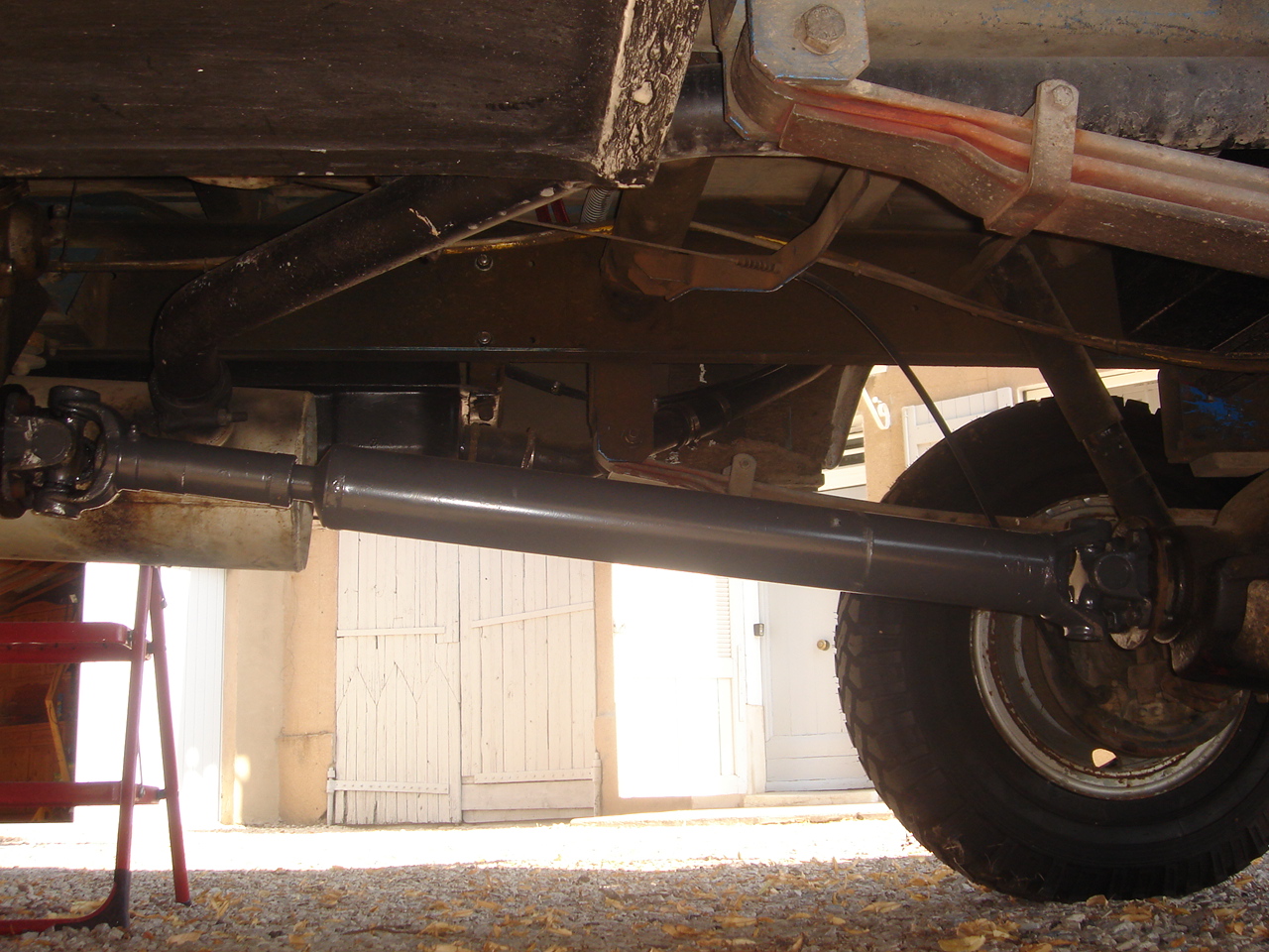

Changement des croisillons et équilibrage de l'arbre....plus aucune vibration, du velours. Fabrication de la cuve du frigo en fines plaques polyester maisons, enduites epoxy et assemblées in situ avec mastic epoxy L'ensemble sera fini avec une peinture epoxy.
A plus
Le chantier est rouvert...

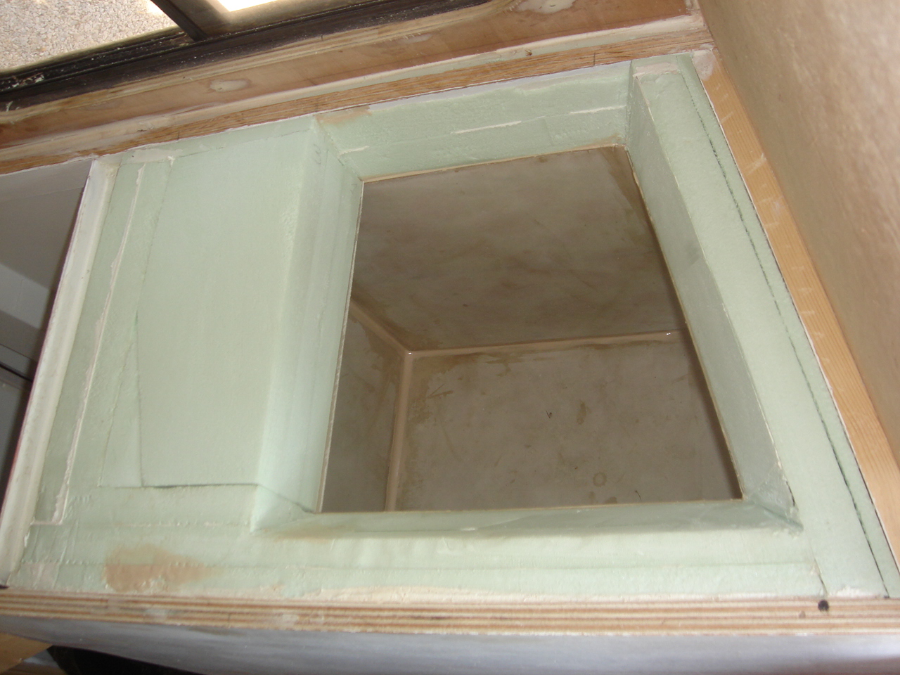

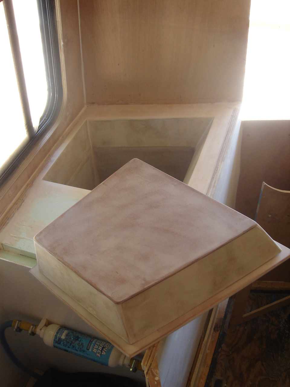

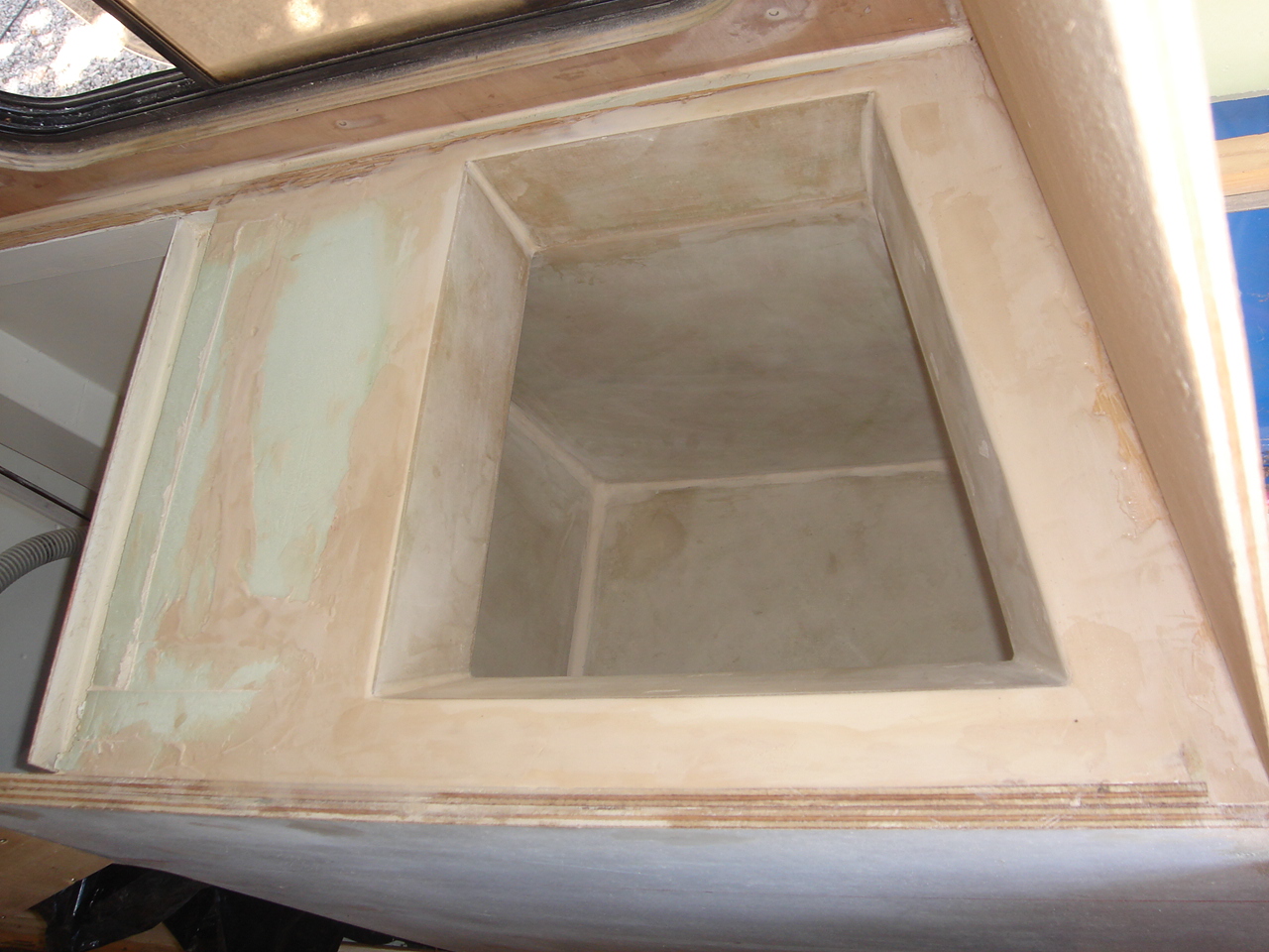

Côté frigo, ça se précise.
Ouverture par le dessus pour avoir le moins de déperdition possible à chaque ouverture. Avantage secondaire, comme l'air se renouvelle peu, ça évite beaucoup de condensation dans le frigo donc pas de trou pour évacuer l'eau de condensation (suppression d'une entrée d'air chaud). Un coup d'éponge tous les 8 ou 10 jours suffit.

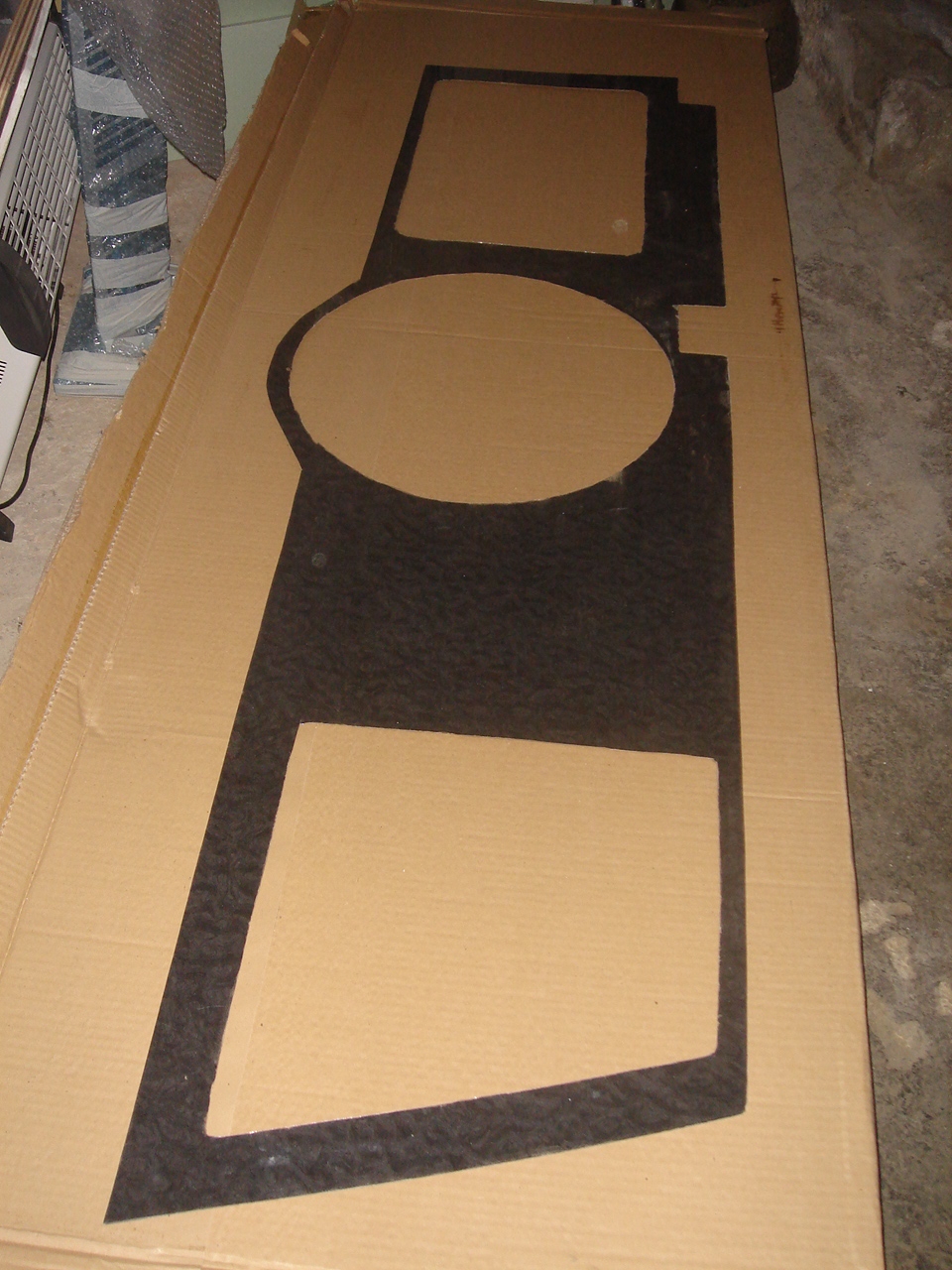

Découpe du stratifié qui recouvrira tout le meuble cuisine.

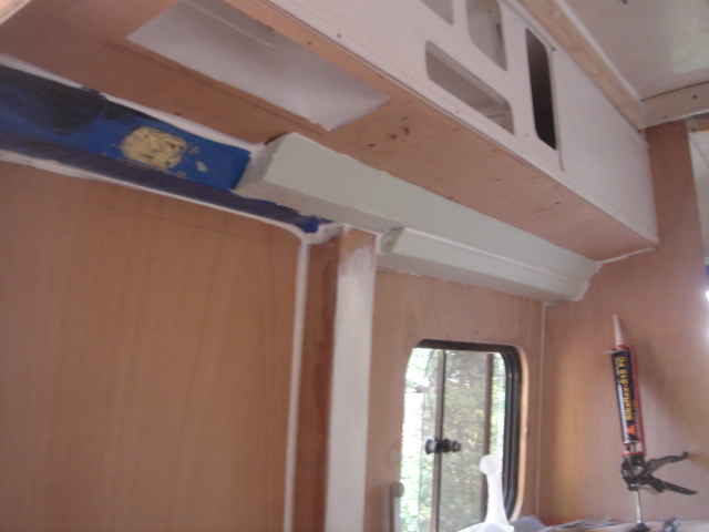

La couchette arrière. Pas facile d'englober toutes les courbes des renforts en gardant une bonne isolation. Le trou bleu c'est pour laisser accés aux boulons des charnières de portières. Pose du panneau ouvrant au dessus du carré et début de l'isolation de la partie avant Le toit, de l'arrière vers l'avant : aérateur de la couchette arrière, cheminée du chauffage (avec un bouchon), panneau ouvrant toilettes, panneaux solaires, capot ouvrant du carré. Détails du capot double vitrage fabrication maison (idem celui du cabinet de toilettes) ça avance... doucement... presque tout le cablage électrique est posé (sauf les liaisons batteries)
