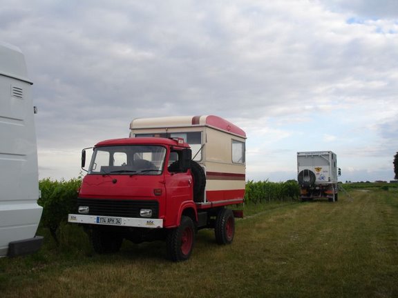

Tu fais souvent allusion au fait que tu ne veux pas une remorque trop haute pour que la hauteur totale remorque+caravane ne dépasse pas les dimensions d'un container, mais avoir une remorque haute sur pattes a bien des avantages comme le dit Marco, as-tu pensé à l'option "caravane dont le toit se baisse", il y en a des belles qui ont l'air vraiment simple à manipuler.
celle de l'ancien camion de Daniel d'InterTP3
