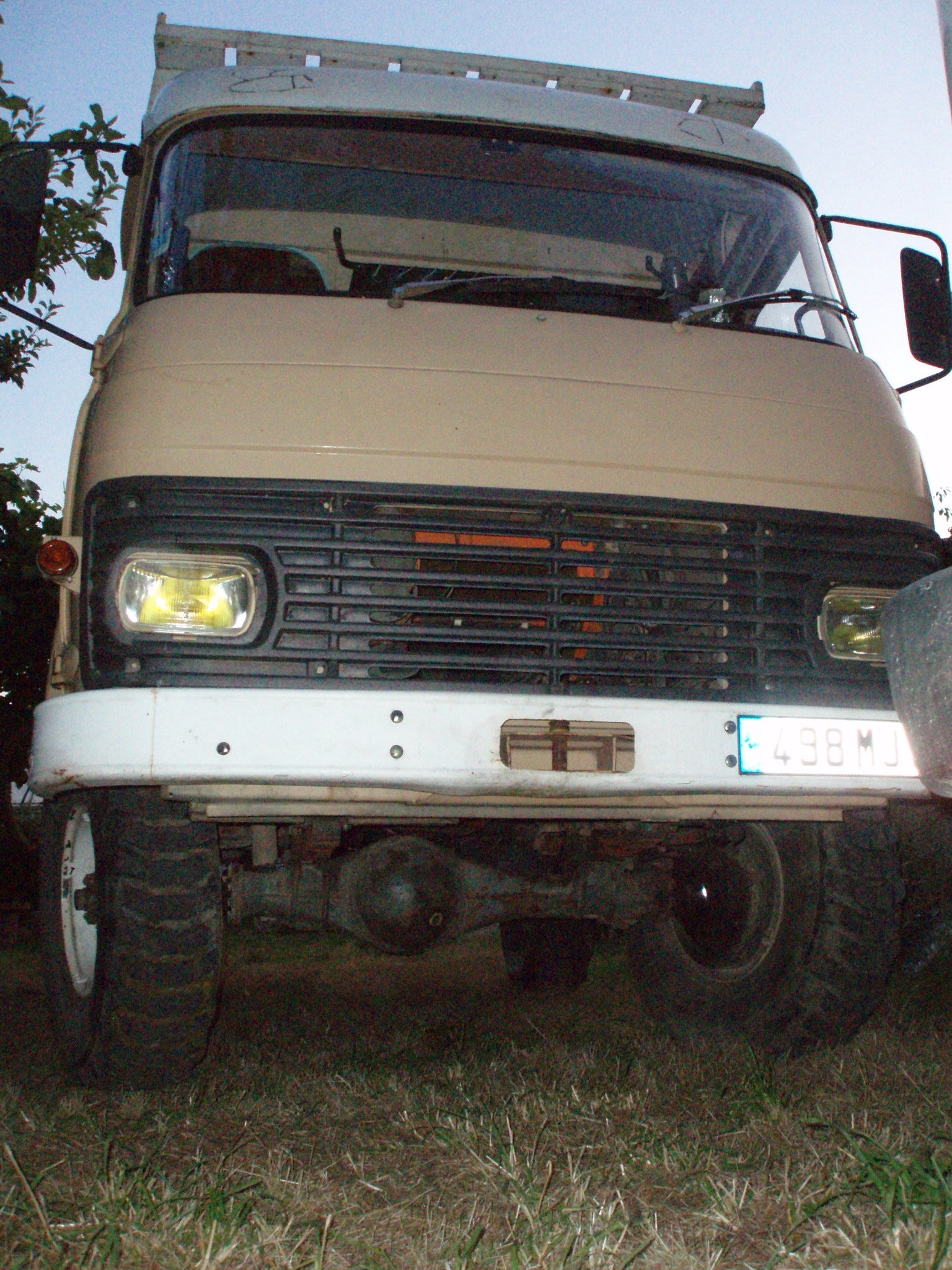

type de véhicule: peugeot J9joen a écrit :...

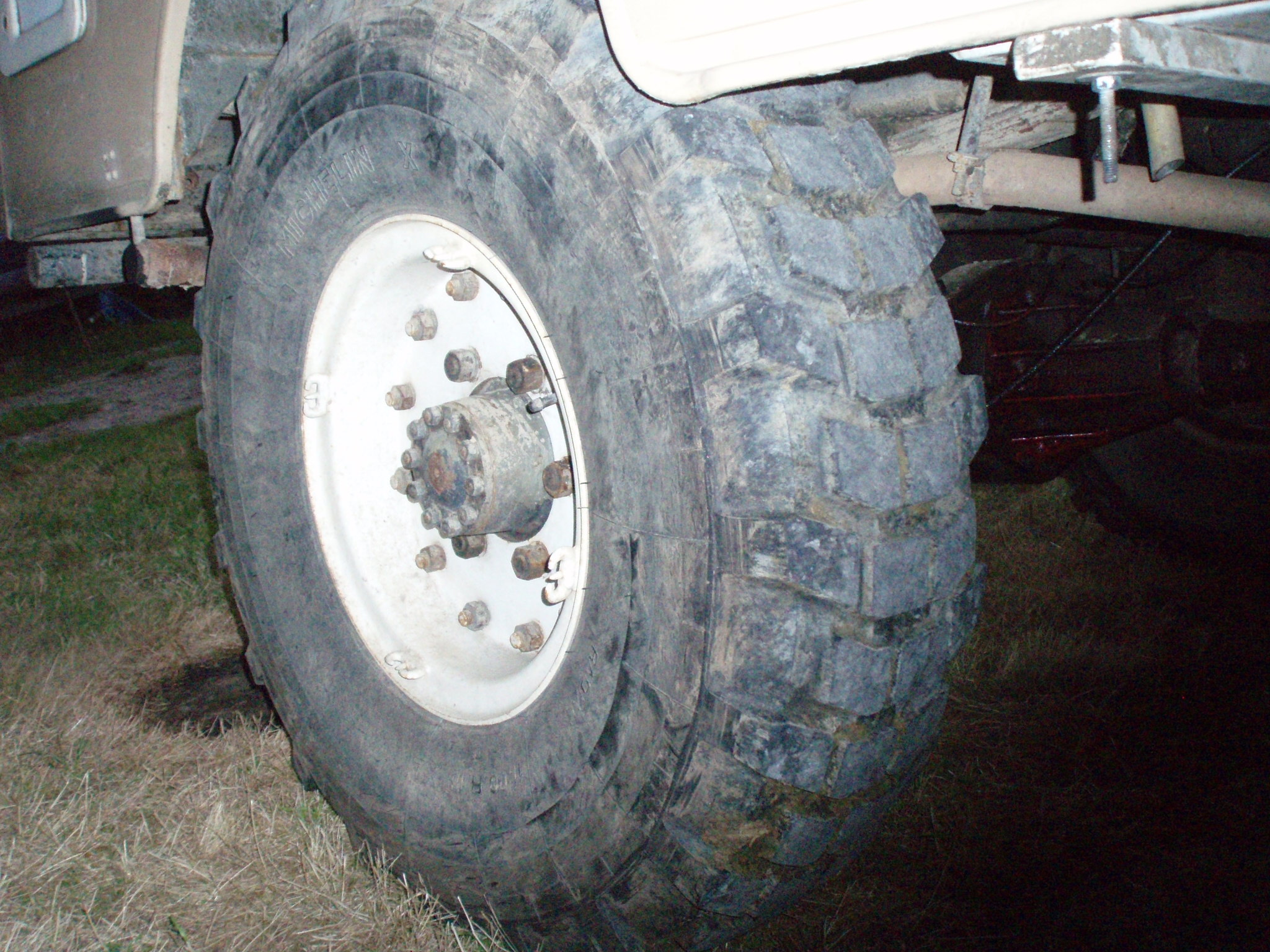

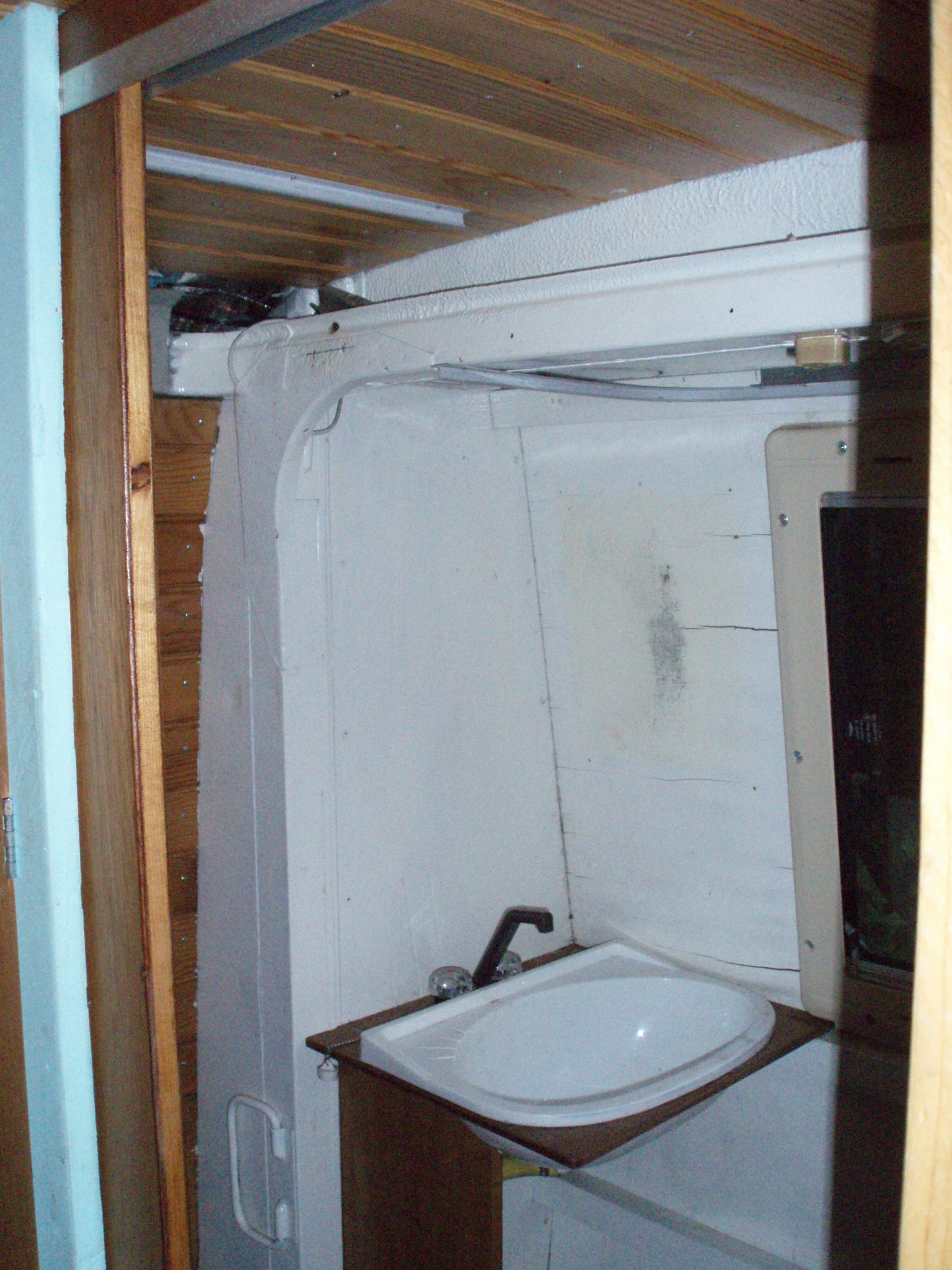

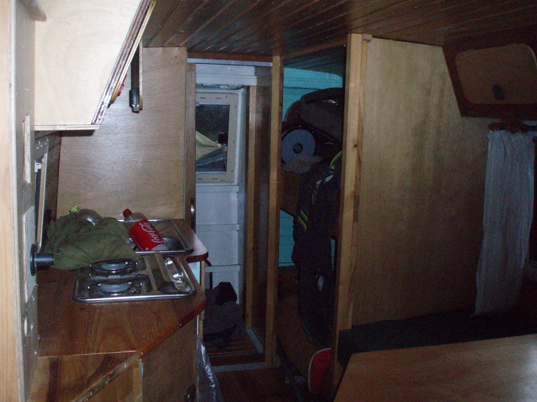

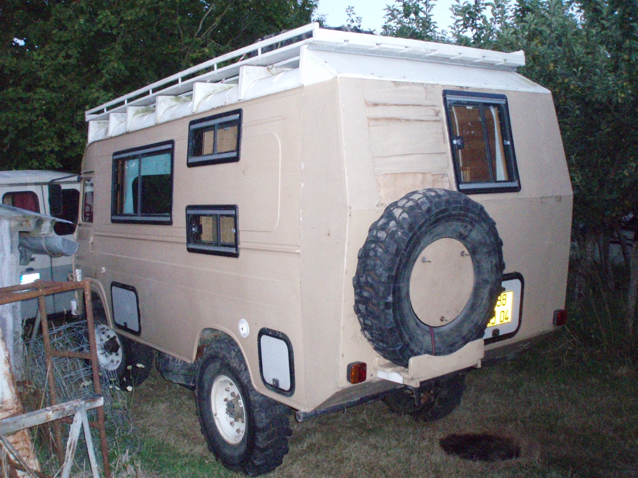

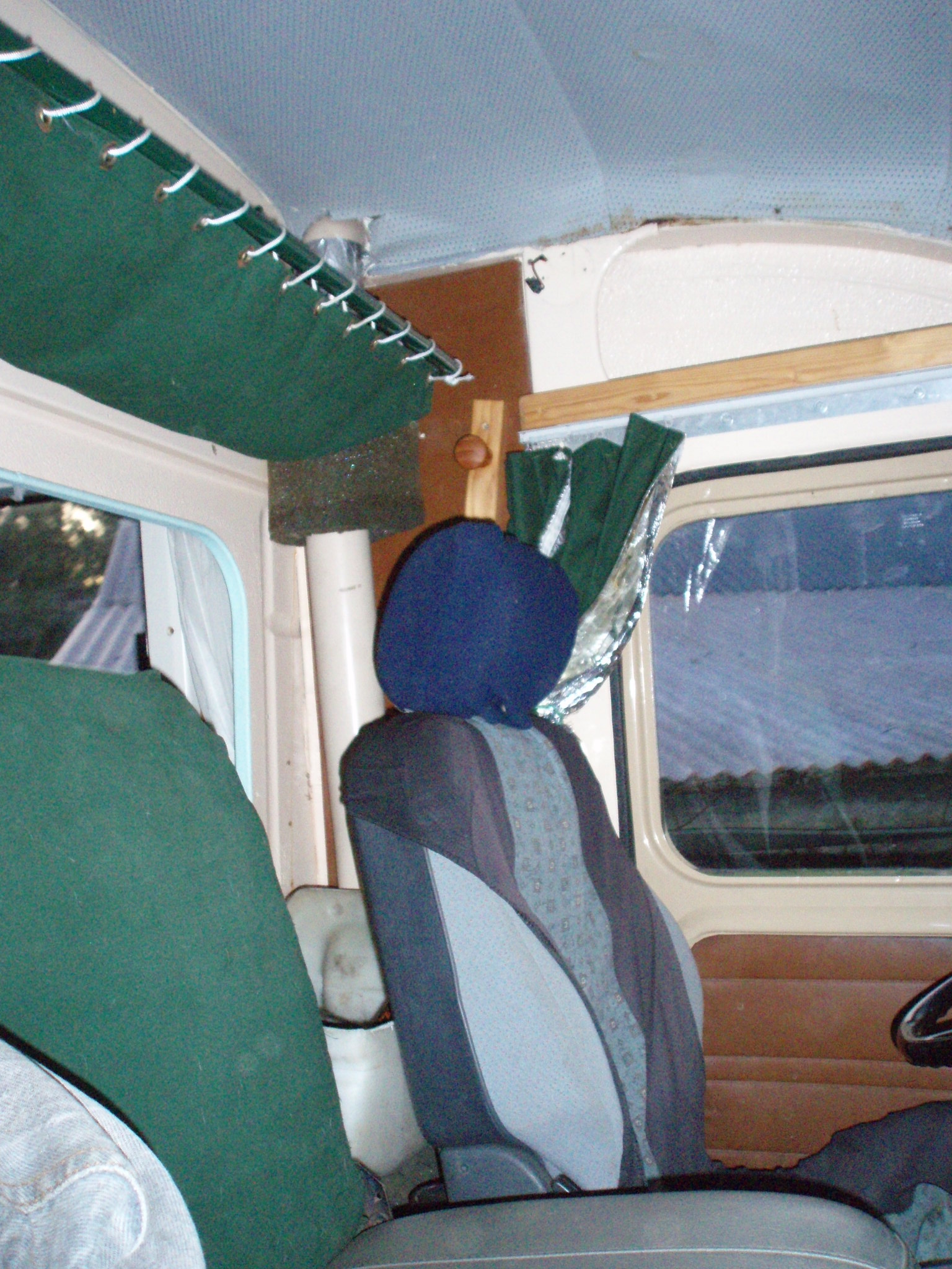

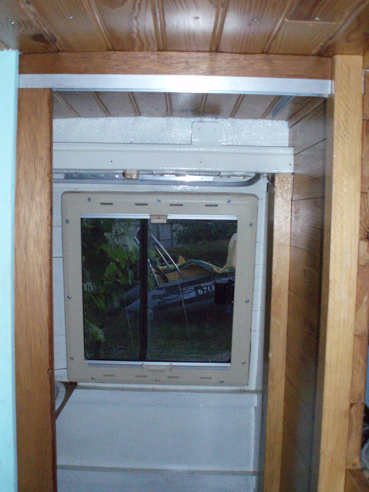

quelques photos prise comme ca... déjà un peu de bordel
saloperie de pneu qui me coute une contre visite et du boulot pour la passer ... certain d'entre vous ont t 'il été emmerder avec ce genre de monte comme moi?

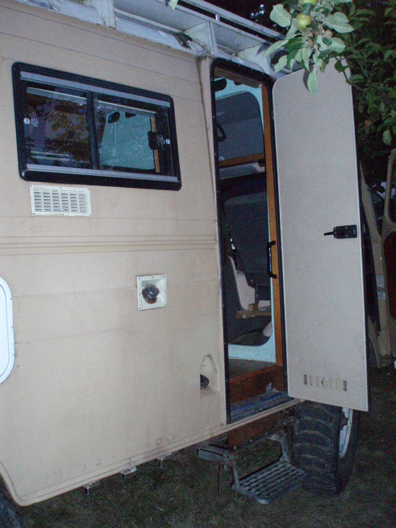

il n'y a pas a dire cette porte elle est géniale
alors sinon la question du jour : comment retirer le cadre intérieur? (anciennement le cadre arrière du camion?) je pense le remplacer par une armature tubulaire pour pouvoir gagner de la place (il faut que je case un grand lit fixe
et enfin une des choses a régler asser vite , changer le montage de l'ancien propriétaire sur l'admission
il a mis le filtre a air derrière le siège conducteur et un tuyau de gouttière qui va a un prise d'air en hauteur
seul gros hic... ca ressonne grave
(fallait s'y attendre ...
- Messages : 5899
Re: nous voici!...pas encore complet mais nous voici! (complet;)
Salut Joen,
Merci pour les photos, ton TP3 est vraiment superbe
Pour la monte de pneu c'est le Michelin XL, j'ai les mêmes pneus et je n'ai jamais eu de soucis au CT... Les miens sont en 900x16 mais je ne sais pas si tes crampons sont plus gros, à vue d'oeil on dirait que non.
Le cadre arrière que tu veux virer contribue énormément à la rigidité de la caisse, t'as intérêt à bien faire ton tube qui va le remplacer car si ,comme il me semble me souvenir, ton extension est en bois ce n'est pas elle qui va remplacer le cadre arrière à mon avis...
Tu comptes refaire entièrement l'aménagement?

je ne comprend vraiment pas le coup des pneus...
je vais peut être essayer dans un autre contrôle technique...
et une autre question pour avoir vos avis éclairés, comme on peut le voir sur l'extension arrière le contre plaqué commence a se décoller j'hésite a le refaire en panneau de résine (découpé dans des toit de camion en casse ) ou bien en alu (plus cher
) ... qu'en pensez vous?
