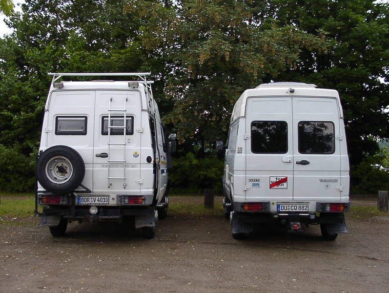

alors Xflymen ou en est tu de ton montage 10,5R20 sur iveco ?
au passage une annonce pour les mêmes pneus que Bastien a montés sur son "B".. d'ailleurs j'ai l'impression que ceux ci sont également montés sur des jantes de remorque titan..(comme l'étaient ceux de Bastien)
http://www.leboncoin.fr/vi/57702844.htm?ca=12_s
Messages : 20476
Re: petit renseignement pneu+jantes 10,5R20 sur iveco
petite info qui vaut ce qu'elle vaut...
francky (des barouds) avait monté des jantes d'unimog en 10,5R20 sur son bremach qui est de nouveau a la vente ici: viewtopic.php?f=10&t=1633&p=22197#p22197
or son montage moyeux bremach était identique a l'iveco (centrage et couronnes de vis).. il est difficile de dire sur les photo s'il a du réaléser quelque chose ou percer des trous supplémentaire dans les jantes..mais celà aurait été intéressant de le savoir pour toi Xflymen si tu cherchais toujours a monter ce type de pneus sur ton iveco "belge" avec des roues a fort déport celà me parait tout a ait possible...avec malgres tout les petits soucis évoqués plus haut qu'on rencontré Bernard et Bastien sur leur "B"

salut Jean Michel,
à l'occasion si tu y penses quand tu passeras pres de ton iveco avec un appareil photo ou un metre :wink:
ce serait intéressant que tu nous en dise plus sur la taille des calles que tu as sous ta caisse pour la surélévation
c'est en effet intéressant de savoir que tu peux passer des 255x85R16 sans modif des ailes...même si ça peut s'avéré au final plus simple de modifier celles ci que de surélever la caisse si celà nécéssite un allongement de la colonne de direction par exemple :?
