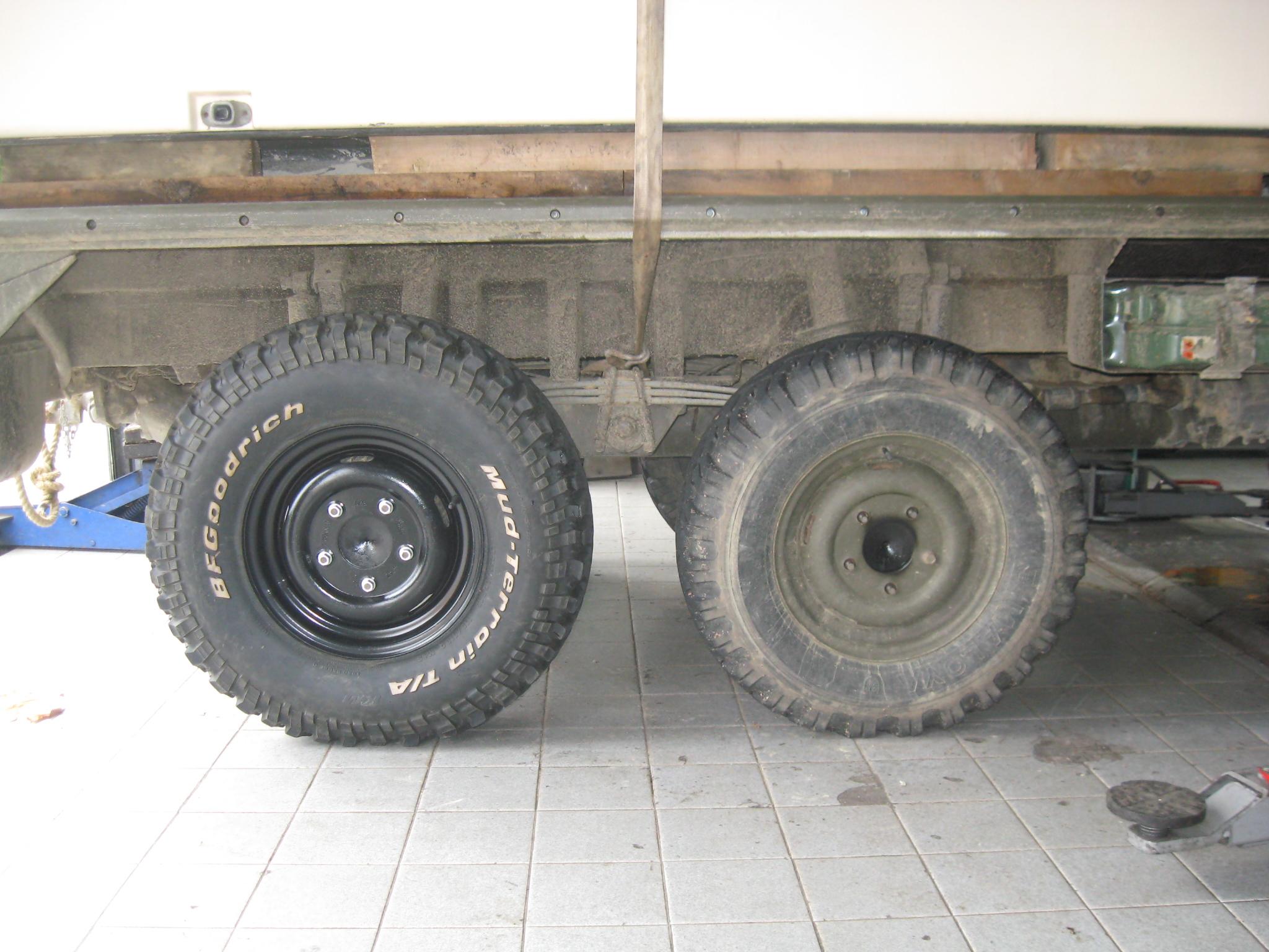

Les photos sont là: pas mal de petites modifs niveau carrosserie et du bien et moins bien...
7.5x16 roue avant droite levée:
255x85x16 roue avant droite levée sans découpage:
255x85x16 roue avant droite levée avec découpage:
roue arrière gauche avant découpage:
Image Image
roue arrière gauche après découpage:
En croisement de pont:
