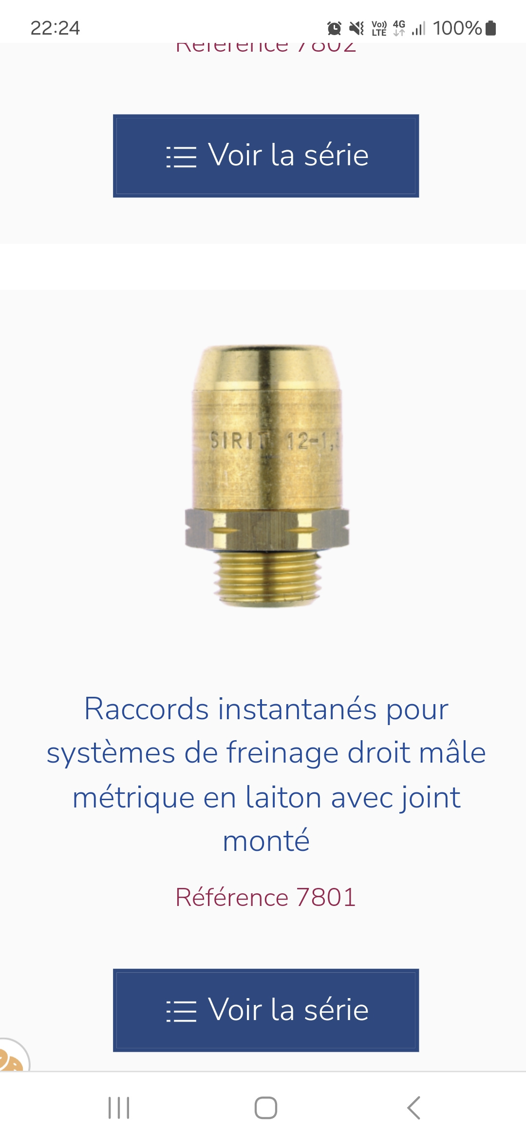

Bonjour à tous, depuis quelques je me demande comment on fait pour mettre en place les raccords instantané laiton qu'il y a sur nos circuits de freinage, y a t il besoin d'une pince spéciale ?

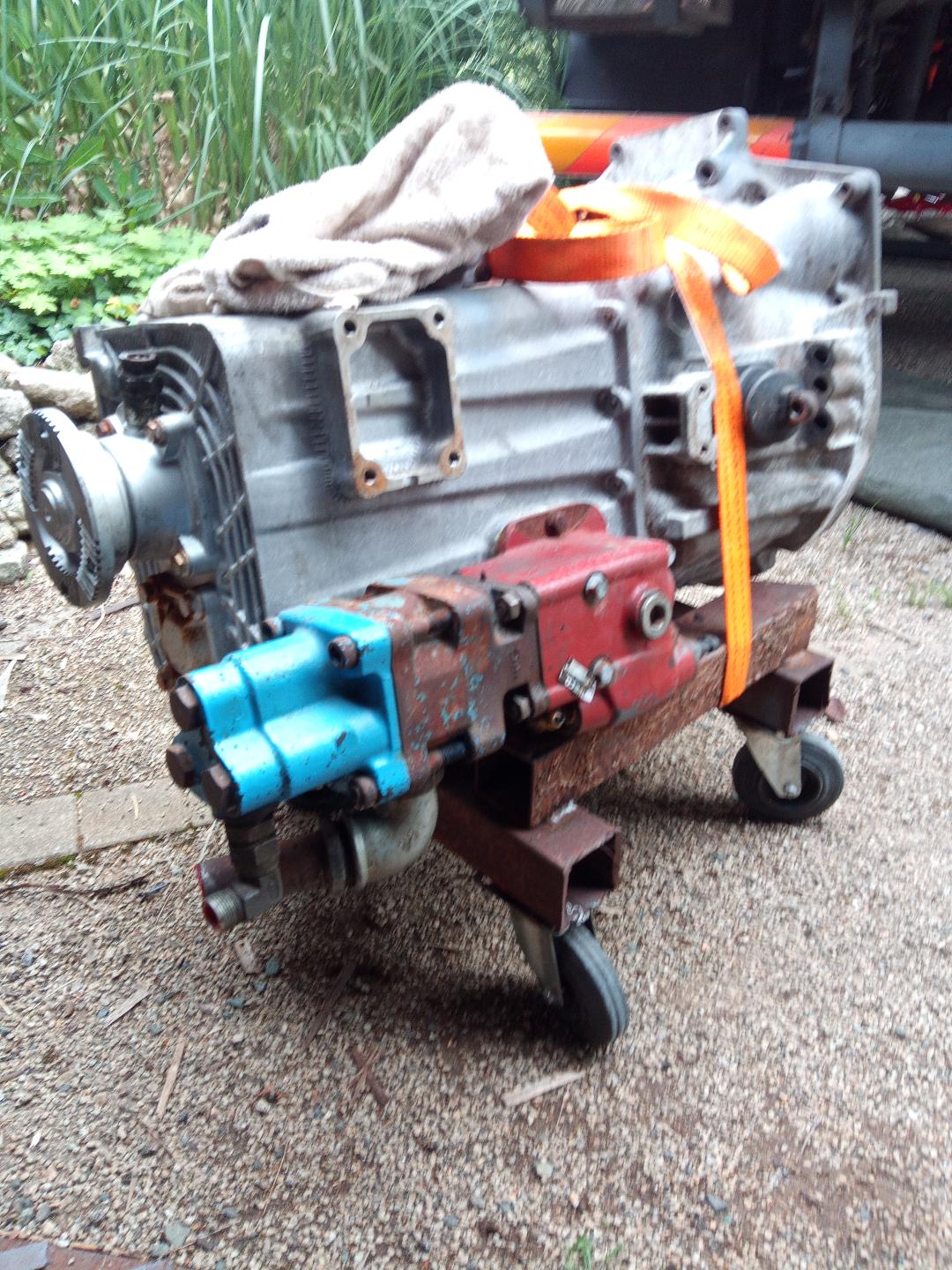

greg&jess79 a écrit : 15 sept. 2024 13:43 Bonjour, nous sommes en train de préparer la dépose de la nacelle et je me posais une question concernant la dépose de la prise de force.
Vu que je n'ais jamais déposé une prise de force comment cela se passe t-il ? Avez vous des conseils, des astuces ou des choses à ne surtout pas
faire :?:
Il y a t-il une perte d'huile de boite de vitesse ou hydraulique et faut il prévoir rapidement ou en avance même une plaque pour mettre à la place de
celle-ci :?:
Merci d'avance à tous ceux qui éclaireront ma lanterne :lol: :lol:
Bjr ,
La pompe hydraulique peut rester sur la boite de vitesse , vidanger le circuit de la prise de force et sectionner les tuyaux .
J'ai roulé comme ça pendant 2 ans avec les passage au CT.
A l'herbe fraiche !

j'en ai aussi en stock de secours.
Utilisé pour un circuit caburant, par air pour l'instant, pas besoin d'outil si ce n'est la bonne pince coupante pour le tube, où une coupe propre et droite.
... par contre non demontable
Xavier
greg&jess79 a écrit : 17 oct. 2024 22:27 Bonjour à tous, depuis quelques je me demande comment on fait pour mettre en place les raccords instantané laiton qu'il y a sur nos circuits de freinage, y a t il besoin d'une pince spéciale ?
