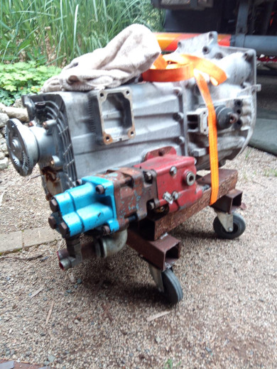

greg&jess79 a écrit : 15 sept. 2024 13:43 Bonjour, nous sommes en train de préparer la dépose de la nacelle et je me posais une question concernant la dépose de la prise de force.
Vu que je n'ais jamais déposé une prise de force comment cela se passe t-il ? Avez vous des conseils, des astuces ou des choses à ne surtout pas
faire :?:
Il y a t-il une perte d'huile de boite de vitesse ou hydraulique et faut il prévoir rapidement ou en avance même une plaque pour mettre à la place de
celle-ci :?:
Merci d'avance à tous ceux qui éclaireront ma lanterne :lol: :lol:
Bjr ,
La pompe hydraulique peut rester sur la boite de vitesse , vidanger le circuit de la prise de force et sectionner les tuyaux .
J'ai roulé comme ça pendant 2 ans avec les passage au CT.
Quand j'étais sur la route...
