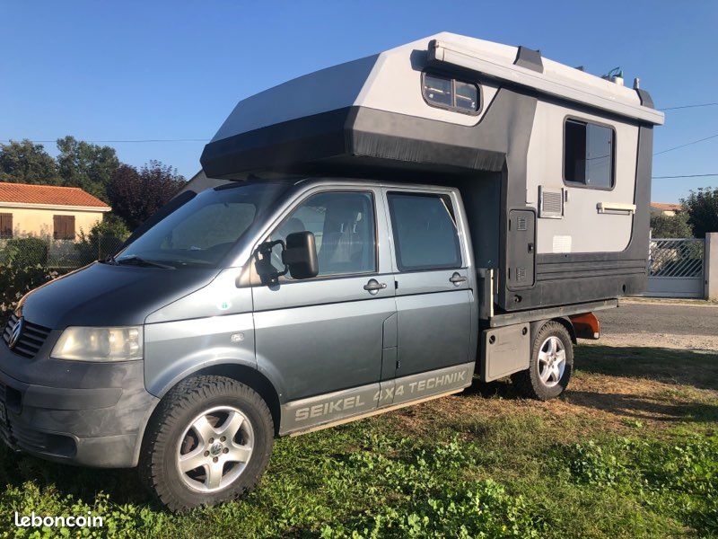

Tiens d'ailleurs, en recherchant ces véhicules utilitaire 4x4 (sprinter doka 4x4), je me posais la question finalement du choix en voyant également les Ducato et Transporter.
Je vais volontairement écarter les Ducato car en dangel ou en motricité renforcée poclain (addidrive), et pourtant je connais bien cette dernière ayant travaillé dessus, mais assez confidentielle pour la maintenance...
Que pensez vous des transporter 4 motion, T5 par exemple ou autre ?
Comme c'est un véhicule assez peu diffusé en France, je n'espère pas avoir beaucoup d'avis dessus mais sait-on jamais ...

Alors comme je bosse en CHuisse une partie de l'année, les 4x4 sont plus courant là bas (selon les cantons, la législation peut imposer les chaînes à la montée si la route est blanche.. sauf si 4x4, du coup ici tu vois des offres pour "la clim à 1€", là-bas, j'ai vu chez Ford une offre "le 4x4 à 1chf"
Et il se trouve qu'une boite pour qui je bosse a justement un T5 4 motion, 2.5l 150cv (il me semble, mais bref, le gros moteur, l'autre étant le 1.9 si je ne m'abuse)
Acheté d'occase avec un petit kilométrage (moins de 100.000 il me semble) il en a aujourd'hui 270.000 env.
Ça marche bien, coupleux, relativement fiable, je dis relativement parce que depuis un peu plus d'un an, un pbl d'électronique perturbe le fonctionnement du turbo (il coupe sans raison, le voyant de préchauffe s'allume, il faut couper le contact et redémarrer, on le fait parfois en roulant) le turbo a été changé, le capteur incriminé a été changé, ça a fait un temps, mais depuis le début de l'hiver, ça recommence..
Qques petites merdouilles au tableau de bord, mais sinon, pas pire..
Voilà..
Aprés ça reste un gabarit réduit, ça va bien à 2 pour du weekend et des petites vacances, au delà, il faut aimer.. Un Sprinter me semble + adapté.. surtout avec une ouverture de cabine
Voilà..

Perso, je n'ai jamais eu besoin du 4x4 (je ne saurais même pas te dire si c'est automatique ou pas..
) je sais que mon boss s'en est déjà bien servi et en est content (on fait aussi de l'élagage, mais c'est plus ses chantiers à lui
) je sais aussi qu'il est monté au Col des Gentianes à Verbier il y a pas mal d'années de ça, mais c'est de la piste roulante.. De toutes façons, ce genre de fourgon (c'est à peine mieux en châssis-cabine) vu le débattement et le peu de flex de l'ensemble, il ne faut pas trop s'enflammer..
Doka en T5, même châssis long, ça va faire court derrière, même avec une capucine, les cm3 seront comptés
Re: Choix petit camion
le 4 motion n'est il pas toujours a base d'un viscocoupleur ? auquel cas tu ne fais rien de toutes façon
ce qu'on peut reprocher aux "syncro" est qu'ils ont été , au fil du temps , de plus en plus orientés route et de moins en moins crapahuteurs ,
le t3 était un franchisseur surtout avec un peu de prepa mais le t4 puis t5 ... sont assez ras les paquerettes avec peu de possibilité de réhausse sans passer par des kits très chers et même pas homologués en france je pense.
ça reste de super véhicules mais c'est a toi de savoir sur quel genre de chemins tu veux les faire passer, on est rapidement sur 3 roues, ce qui ne l'empeche pas d'avancer avec le blocage arriere mais il a ses limites d'angle d'attaque et ventral assez vite atteintes : le t5 plus encore que le t4 me semble t'il. sur mon t4 j'avais coupé le pare choc avant et arriere et mis des éléments de protection moteur surtout coté courroie (pompe a eau / pompe direction assistée) viewtopic.php?p=26820#p26820
le format compact est appréciable.. mais ... avec une capucine, ne serait plus vraiment vrai non plus...
mais vous connaissez déjà sur pick up...
et bien sur le point limitant de tous les véhicules 4x4 mais sans réduction c'est qu'on est un peu obligé d'y aller bourrin dans l'elan si manque de couple ou de motricité ... viewtopic.php?p=151275#p151275
