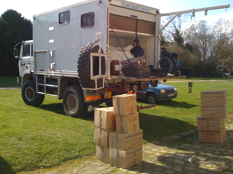

Oui mais voyager en camion c'est aussi avoir un autre point de vue sur le parcours, je dirai que mis à part le delta financier (et encore!) rouler en camion c'est à 90% le pied! :D
Les +:
Autonomie,confort, pas de limite de charge,facilité d'aménagement,capacité de franchissement,point de vue culminant sur la route...fiabilité/solidité record... prix d'achat en occasion, revente, flexibilité d'utilisation etc...
Les - :
Conso, entretien parfois laborieux, encombrement (pb facilement solutionnable en emportant un vélo ou une moto...),coût de certaines pièces, budjet pneumatiques.
Pour exemple:
Je pars pour un petit raid humanitaire au Maroc Vendredi/
12 4x4 (Land et Toy) croulant sous la charge avec une fiabilité mise à rude épreuve sur les pistes.
Avec le Midliner j'emporte 4 ou 5 fois plus de dons (10 fauteuils roulants et 22 cartons) sans pour cela me priver d'emmener mon matériel et je serai le seul à prendre une douche matin et soir à dormir dans un lit de 140 à prendre mon petit dej au chaud (merci Pascal). Je pourrais en plus apporter assistance aux autres véhicules grace à mon groupe électrogène, ma réserve d'air comprimé, ma réserve d'eau, ma potence sans compter la capacité de traction du véhicule qui me permettra le cas échéant de remorquer n'importe qui sans dommages.
Par contre, il y a peut être certaine piste ou je ne passerai pas et d'autre où je vais me faire des chaleurs et si je me plante, on va galérer sévère!
Et mon budjet sera un poil supérieur aux autres... :D

bpoursin a écrit :Avec le Midliner j'emporte 4 ou 5 fois plus de dons (10 fauteuils roulants et 22 cartons)
Tu la joues petit sur le coup :lol: Avec le 130 j'avais chargé à 35 cartons et me restait la galerie :mrgreen: Rien que sur ton pieu en 140 tu peux en coller encore au moins 8 puis tu couches dehors :wink:
Si qq1 te propose la piste du cirque de jaffar, tu me préviens que je me positionne pour récupérer des morceaux en bas :lol: :lol: :lol:
Bien sûr c'est top un gros camion, c'est en partie ce fun qui nous a poussé à ce casser les pieds à aménager BigBidule mais il y a un coté pas très raisonnable, c'est un peu comme un TDM avec un car....à 2 dedans (avantage: fiesta avec de nouveaux potes tous les soirs :twisted: ).

J'ai racheté ce camion 30 000€ auxquel avec le temps j'ai du rajouter entre 12 et 15000€ d'aménagement et je pense qu'il en faudra encore quelques milliers pour les finitions.
Mais l'on peut faire moins chère avec un camion moins récent on en trouve des beaux entre 7 et 15000€...
Il pèse un peu plus de 8 tonnes pour 6m50 de long et 2.20 de large.
Il a un moteur 6.9l de 210 cv et consomme environ 23 litres /100 ce qui est raisonnable pour un camion.
La cellule fait 4mx2.10 pour une hauteur de plafond de 2m00.
N'hésites pas si tu veux d'autres précisions :D
